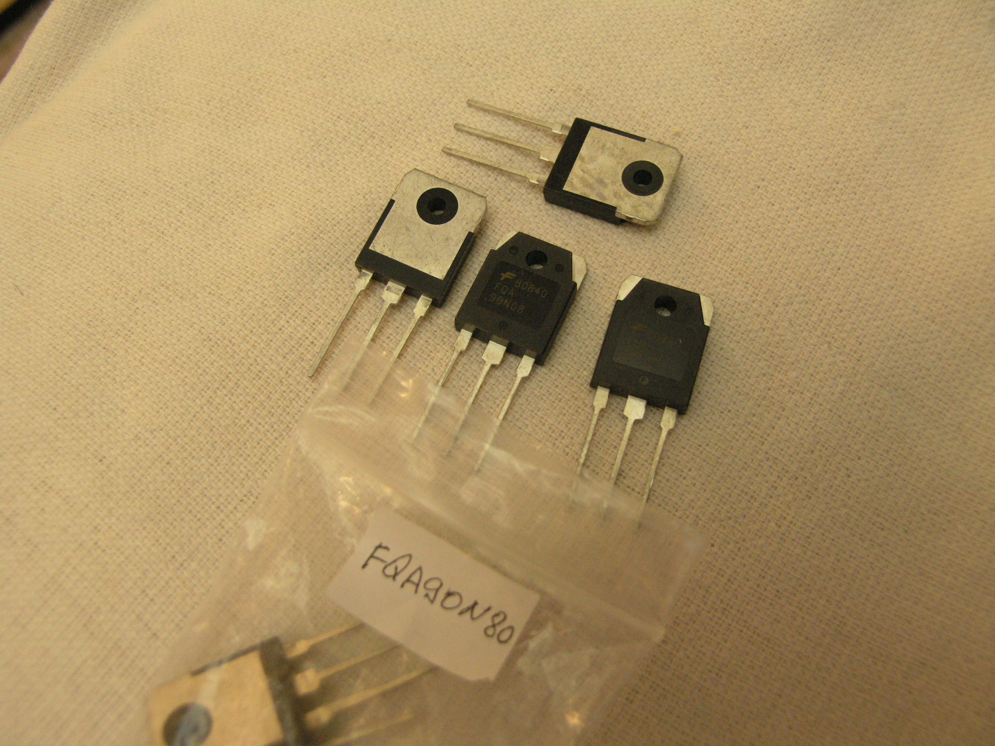

Наверное, FQA90N08, крутизна ~52 Сименса, довольно прилично.
Ну а по линейности, не уверен.

Андрюха,вот попробую показать: Написано на них FQA90N08

Если разговор об этом - так типичный ключевой . С дикой ёмкостью в затворе.... Нах его в усилитель ....... :P
Ктож надоумил про них..... :?

Особенно впечатляет в дейташите Figure 5. Capacitance Characteristics ;)

Вот видите,для вас ёмкость не преодолимая преграда? А для Виктора,это решённое днло.Скажу больше,сегодня только обсуждали драйвер для этого выходного каскада.И он станет ещё проще,чем прежде был.Всего один каскад на DN2540-продавит любую ёмкость.И нет проблем.Причём,это не теоретические рассуждения,а проверенное и продемонстрированное дело.На выходе DN2540 мощность рассеивания 1 ватт.А их два в дифференциале работают.

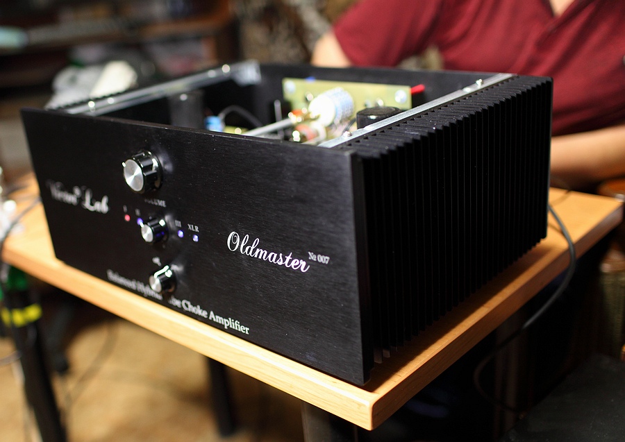

Два канала по 30 ватт выходной в классе А....... Да на усилителе можно блины печь и глазунью жарить........

Греется конечно,не без этого.Но так чтоб слишком, нет.Руке горячо.

Руке горячо уже при 45 :D

Где то так и есть.У транзисторов конечно больше градусов 60-70 Цельсия.

Пирометром на работе проверяли - 50 55 градусов , рука не у всех выдерживает....
Вот это печка :? :? :?
Батарею дома не надо ставить в комнате.....если ещё и гоняешь с утра до вечера....

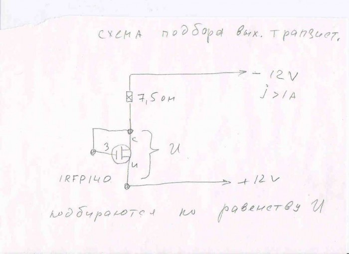

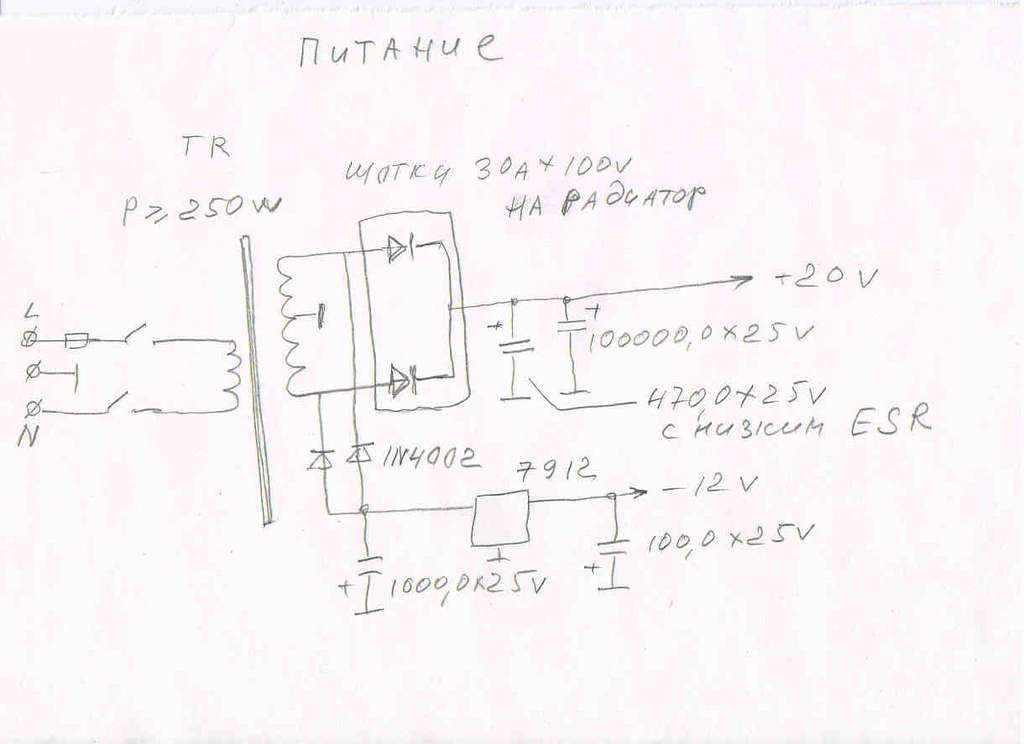

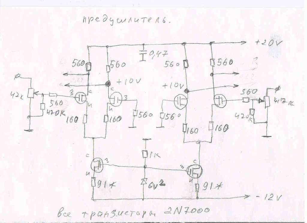

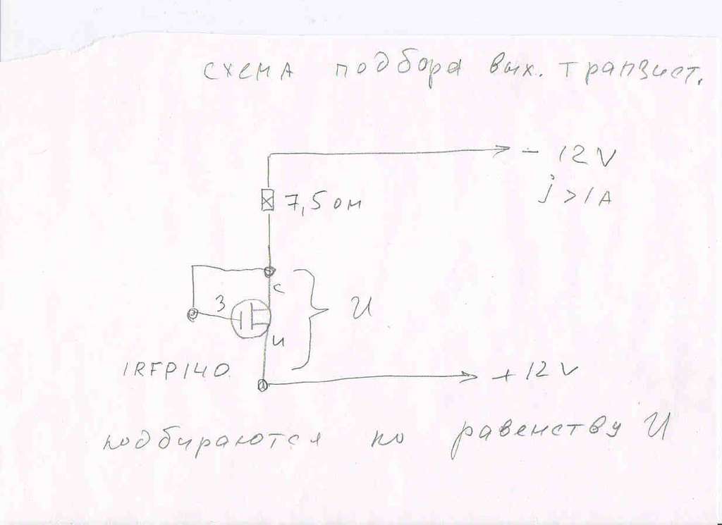

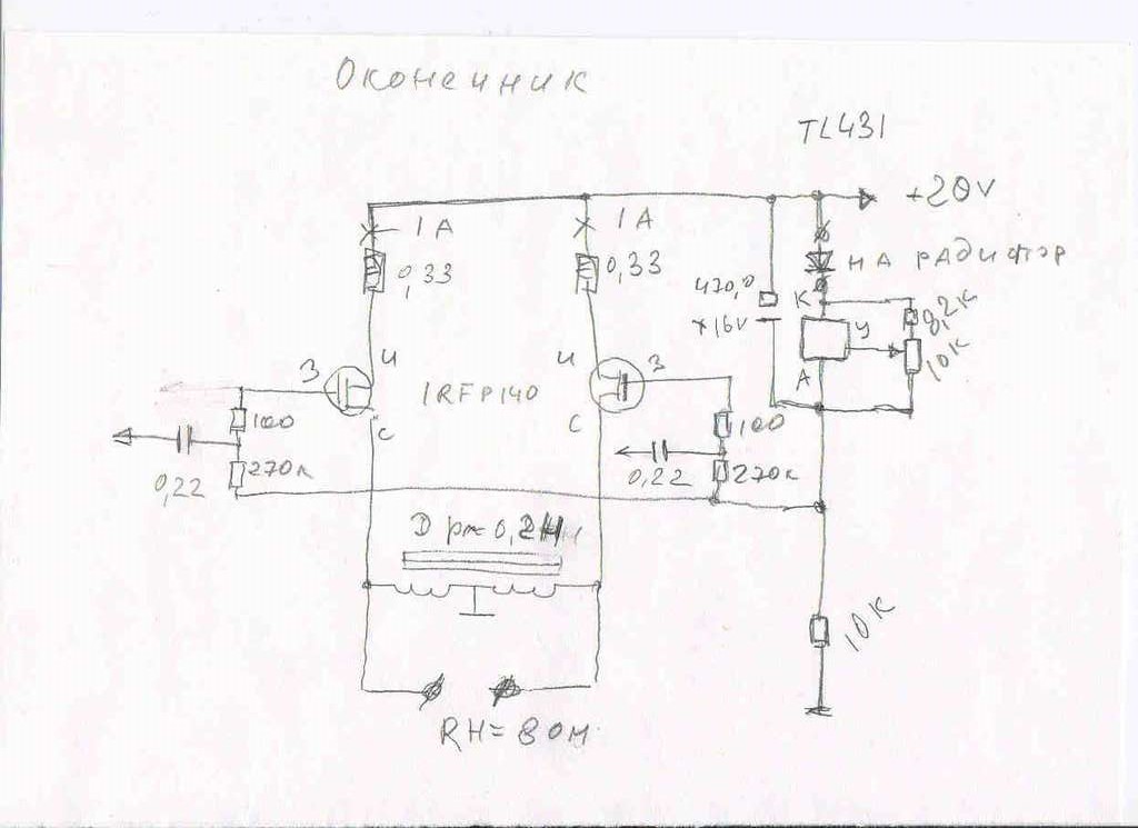

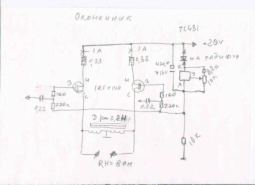

А кстати,нашёл устаревшие разработки Виктора -гибридного усилителя с дроссельной нагрузкой.Теперь они уже не актуальны.Но для специалистов будут интересны.Вот выкладываю.
Я, почти как Жорж Леопольд Кювье, для себя в общих чертах уже восстановил схемотехнику выходного каскада :)
Уважаемый ,с тобою приятно общаться.Ты из плевел отсееваешь рациональное зерно.И находишь стоящее для тебя и интересное.Это правильно.А то полоскать меня, конечно можно,но не продуктивно. ;)
