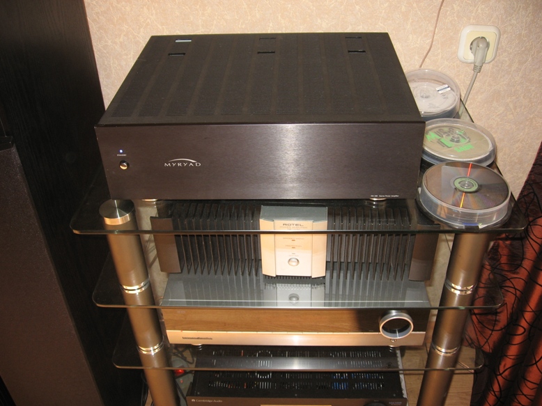

В общем если сказать что результат Владимира меня впечатлил – ничего не сказать. Моя система так конечно не сыграет. Будем стремиться, чтож остается. Жаль что забыли сфоткаться – что-то заторопились неожиданно. Чтобы представить размер этой акустики, я конечно видел их до этого на фото в форуме, но когда зашел в комнату все равно охренел слегка.
На обратном пути Олег предложил мне заехать к нему и взять на прослушивание один из его усилителей – я же не идиот отказываться от такой возможности. Но просто взять усилитель не вышло, и я втайне на это надеялся – несколько треков я прослушал на их новом гибриднике со стеклянной крышей. Что тут сказать, если и есть категория аппаратуры высшего класса называемая хай-энд, то именно ее точное воплощение. Эх ребяты, реально, что бы там Олег не говорил на форуме и как бы не выражал эмоции – главное то что он делает, его результат, а за этот результат я бы ему простил все. Я просто сейчас вернулся с прогулки с семьей, дописываю этот обзор и продолжаю слушать его усилитель. Он дает интересное ощущение безмятежного спокойствия и легкости восприятия звука – ты даже не задаешь себе такие глупые вопросы типа а хватает ли тебе щас низов? – а верхов? Он просто окунает тебя в музыку и растворяет в ней полностью. К слову – верхов и низов в нем дохрена и больше. Музыка только не должна быть дерьмовой как минимум.
Резюмируя, скажу честно – да, он переигрывает все мои и я хотел бы его иметь дома в дальнейшем.
Чувству юмора им конечно не отнять – взяли выкинули кишки хай-эндного мощника мириада и собрали в его корпусе свой))) только полюбуйтесь на это:

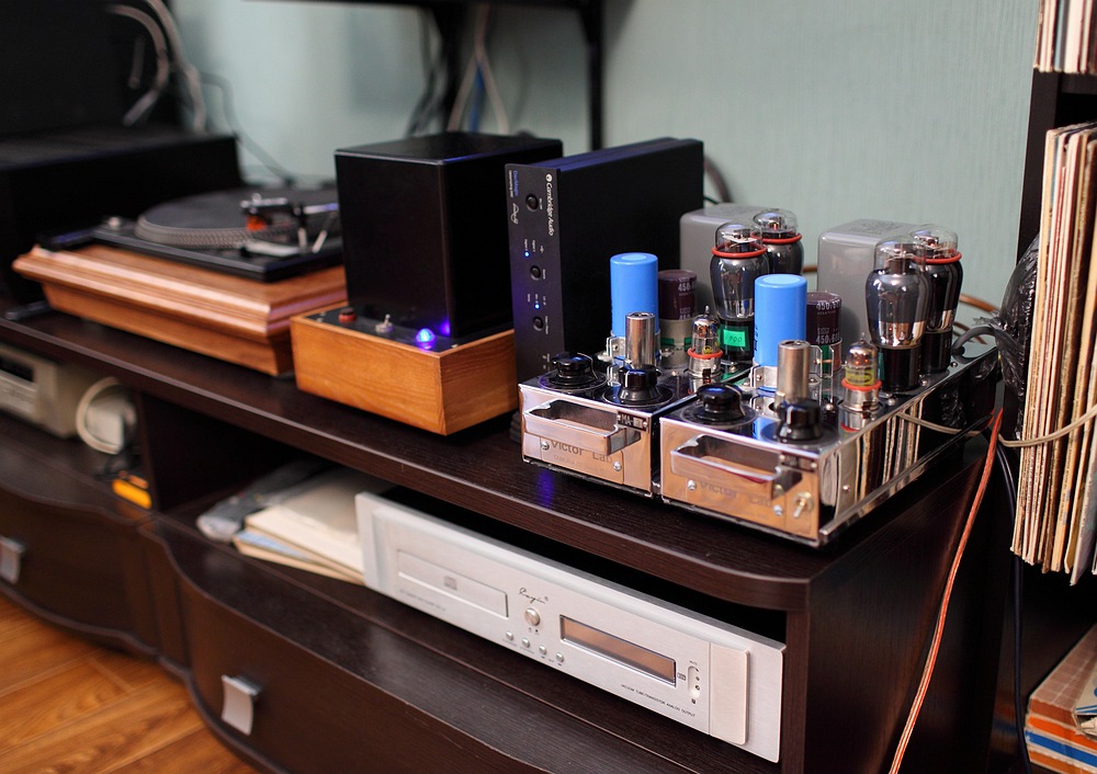

кстати! я этот "переподкованный" марьяд тоже хотел оставить у себя... но внешний вид его не контактировал с предварительной стоимостью... б.у. коробка. с прорезями вверху.... меня не устраи вало... А звук с него хорош, что есть, то есть.. У Олега много чего можно послушать, м огу шепнуть на ушко за некоторые.
к примеру вот этот, но он его практически не даёт никому, там в этих блоках что то легендарное с японских студий...
РЕС...IMG_9793.JPG [ 195.9 КБ | Просмотров: 10590 ]
 Заголовок сообщения: Отличный день с музыкой
Непрочитанное сообщениеДобавлено: 14 сен 2013, 21:49
Конечно,это были чистые изготовленные блоки студийных усилителей легендарной фирмы "TAMURA" всё вплоть до ламповых панелек.Редкая вещь из 50 годов прошлого века. :cool: Так каждый блок ставился в общую стойку в студии (Рек размера тогда не существовало) то питание к каждому блоку подходило по общему кабелю.Потому и пришлось делать блок питания на кенотронах самодельный. :)

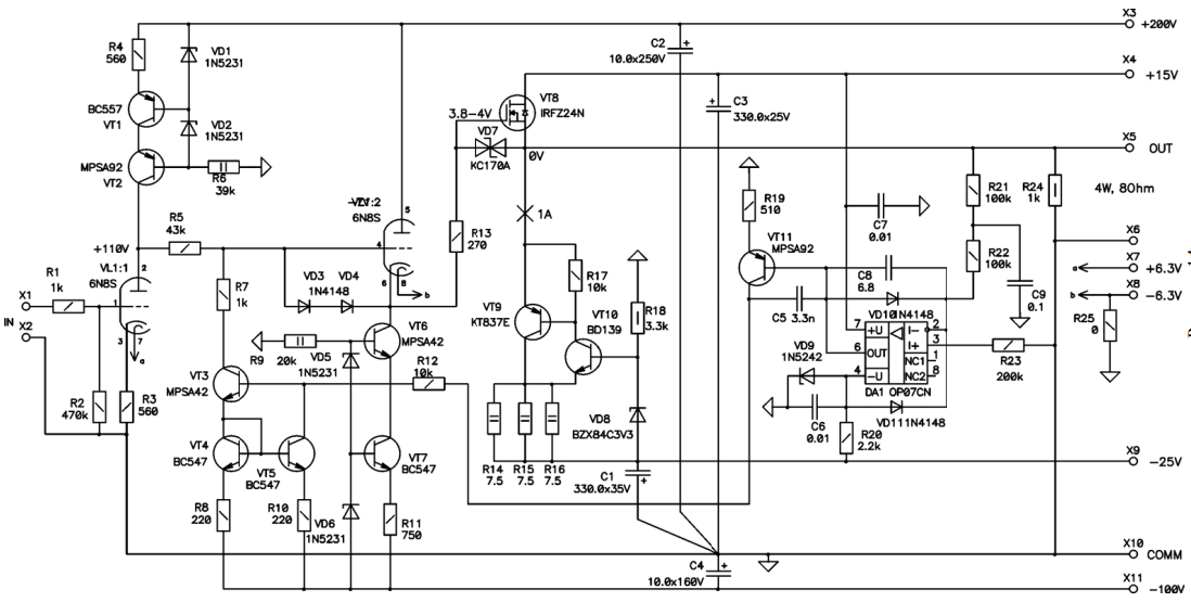

Как сказал один умный человек : различия в звучании усилителей , в конечном итоге , определяются
гармониками и выходным сопротивлением.
Два Товарища писал(а):
.Так Виктор нашёл гениальное решение.И ему удалось снизить выходное сопротивление усилителя.И при нагрузке от 6ом акустики и выше он прекрасно работает.Важнейшая проблема была решена.Это Ноу-хау!
Чёт темнишь..... БезОСый и с полевиками... Да дроссель...
Ну да ладно . Нравится , как звучит , и слава Богу.
Я вот думаю, просто привыкли к звучанию стандартно-ширпотребных усилителей , и на их фоне просто
другое , даже несколько необычное , звучание данных усилителей.

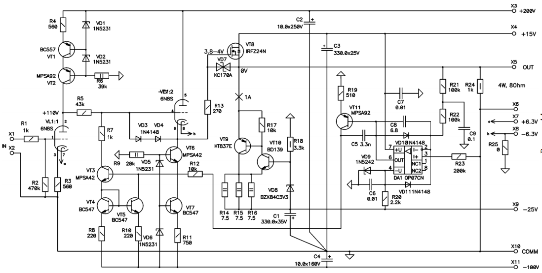

Чёт темнишь.....
Темнит однозначно, слабоватый там контроль динамиков(басовиков).
Добротное звучание.Вот надо бы его Олегу дать послушать.
Далеко ходить не нужно, в любой автомагнитоле стоит подобное.
