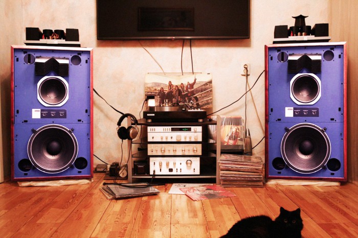

Моя виниловая комната. Чуть меньше года как я на игле :oops: Канцепт: только аналог и никакой цифры здесь ;) В будущем подумываю о серьёзном лентокруте.. Коллекция стремительно растёт, уже на пороге перед решением проблемы где аккуратно носители складывать, перевалило за 7сотен ещё только и что будет дальше пока не знаю :roll: Скупаю всё что нравится.
Головы и корректоры пока только ММ, но переслушено не мало и есть разные. Очень не равнодушен к Pickering xv-15 за его "грязь" и "мясо". Акустика пока JBL 4343 Kenrick Sound (на феррите 2231H, 2121H). Pioneer XLC-1850, Pioneer C-21, Pioneer D-70, Pioneer M-22. C полной профилактикой, чистка контактов, замена емкостей (все аксиалы ROE, радиальнае Elna и немного BG). Всё сам, только кошка помогала 8-)
В самом низу ящик из под Victor ja-s11. Это уже не давно не усилитель. В нём работа над собственным корректором, пока скажу только что 2 ламп каскада, 1ый пентод, последний триод на тр. нагрузку. Там же собран тр. буфер для ушей - Баеры Т1. БП выносной ДППВ С-L-C и летающий конденсатор , слева видно пара 6с19п отсвечивает. Справа виднеется 1,5кВа развязывающий транс 240-100 в экране.

Дмитрий система хороша! Рад за вас!
Жаль М22 нельзя переключить в моно режим, с удвоением мощности - это была бы бомба!
Раз в соседней теме затронули вопрос высоты поднятия этих колонок, то из моего опыта скажу,
экспериментировал с поднятием этих колонок на разные высоты от пола и понял что рекомендация 40-60см от пола до центра басовика - это правильно. У меня сейчас 50см.
И ещё посоветую одну из пищалок переставить, не на том месте одна стоит, они должны быть зеркально установлены.
То этого может страдать сцена в верхнем диапазоне.

Речь про симметрию утановки 2405.. по хорошему должны стоять зеркально относительно центра сцены.
Да, врооди как есть некоторое смещение сцены по вч чуть влево.. а быть может так подсознание работает :oops:
Вообщем переставить нужно твитеры в одной из колонок в др. посадочное отверстие.

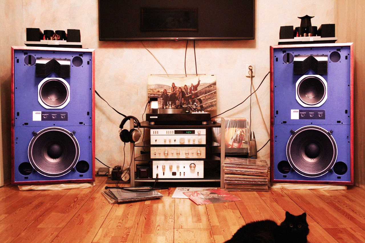

Про установку на пол (у меня тут сделан нормальный "наливной пол" сверху листвинничная доска монолитно посажена на мастику).
1 Ставил корпусами без ножек, как есть.
2 Ставил на 4 каучуковые мячика разрезанные пополам (диаметром около 35мм).
3 Ставил на торцы брусков 50х50 из лиственницы высотой 150мм.
4 Мраморная плитка как сейчас, но слабенькая толщина всего 30мм.
Последний вариант на мой слух лучший :cool: Бас более собранный и детальный.
Хочу заказать бОльшие плиты из мрамора, толщиной 70-80мм и примерно 700х700. Думаю будет получше.

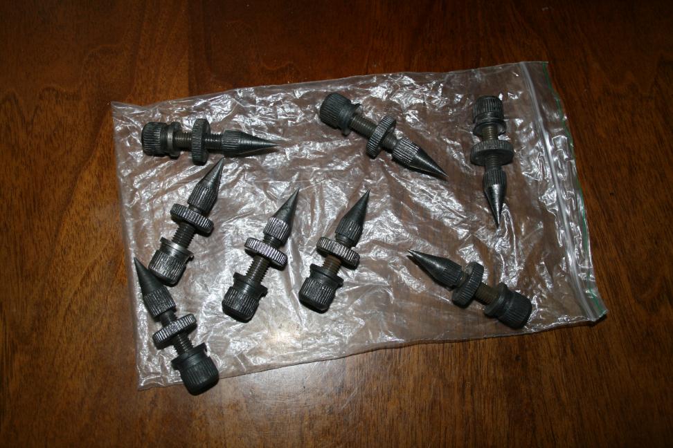

И последний вариант будет установкам на шипы. Имеются специально в тумбочке большие и калёные с резьбой М8, хэнд мэйд из высоколегированной стали. Попробую в отпуске, когда уже будет новый мрамор. Ящики я сверлить не буду. Прикидываю сделать подставки из ДСП 20мм+ и в них шипа вниз в плиту. А сверху акустику непосредственно ящиками.
По рекомендациям ставить на высоте 40-60см пробовал, на табуретки :lol: не нравится мне когда подняты сч-вч высоко в ближнем и среднем поле. Т.е. это слушать нужно практически стоя или в дальнее поле уходить, что в моей комнате не возможно.

Дмитрий 40-60см от пола до центра нижнего динамика, надеюсь вы правильно меня поняли.
И вы никак не отреагировали по поводу не правильно установленной пищалки, а она у вас не правильно установлена, не в том отверстии.
