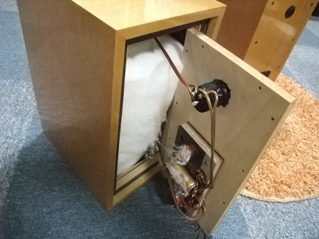

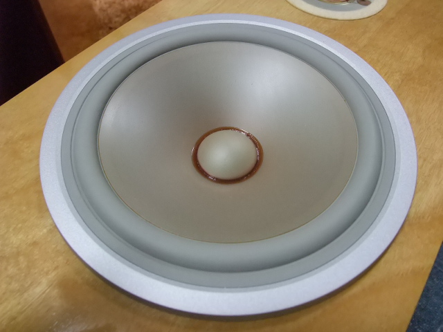

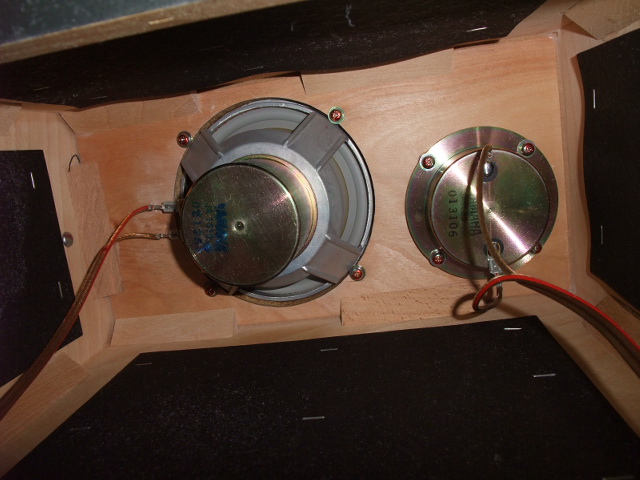

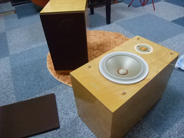

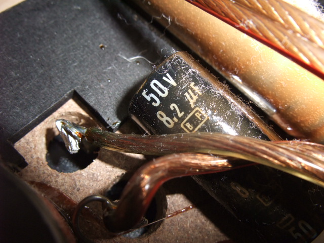

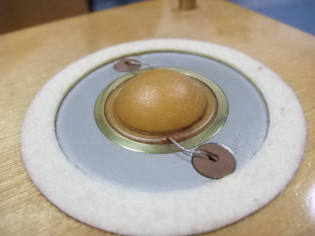

 Заголовок сообщения: АС YAMAHA NS-1 classics. Что у них внутри.
Непрочитанное сообщениеДобавлено: 17 апр 2013, 05:33
Возраст: 41
Откуда: Novosibirsk
Сообщений: 616
Его благодарили: 109
YAMAHA NS-1classics
2х полосная акустика
НЧ16 см
ВЧ 3 см
Полоса частот 60Hz ~ 30000Hz
Частота кроссовера 2500Hz (12 дБ на октаву)
Выходной уровень звукового давления 86dB/W/m
Импеданс 6Ω
Мощность 60W/120W
Физические размеры 381,5 × 285×205
Вес 9.5кг
