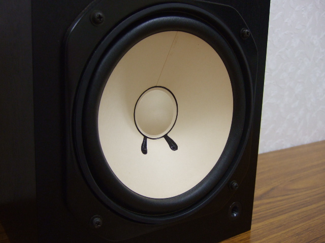

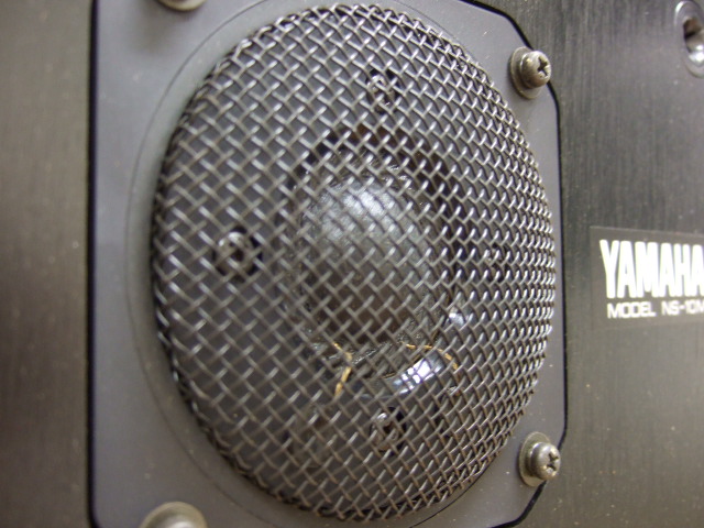

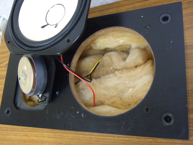

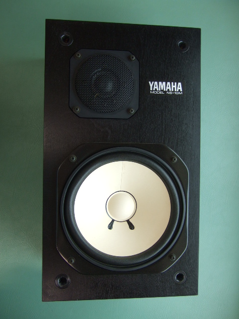

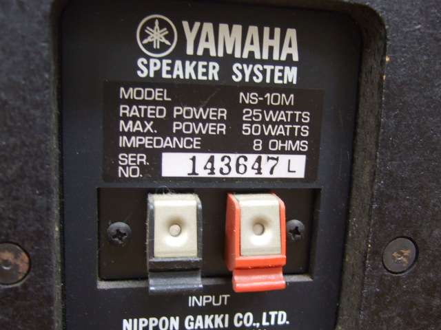

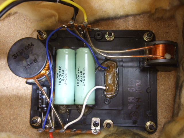

YAMAHA NS-10M
2х полосная акустика
НЧ18 см
ВЧ 3.5 см
Полоса частот 60Hz~20000Hz
Частота кроссовера 2kHz、12dB/oct
Выходной уровень звукового давления 90dB/W/m
Импеданс 8Ω
Мощность 25W/50W
Физические размеры 215х382х199mm
Вес 6кг
