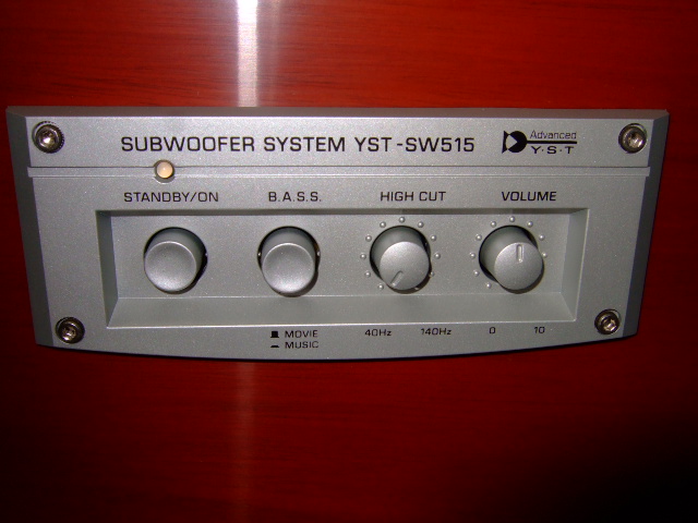

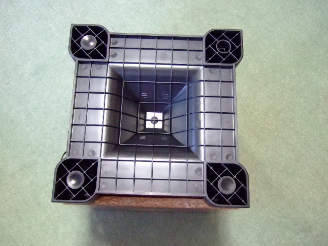

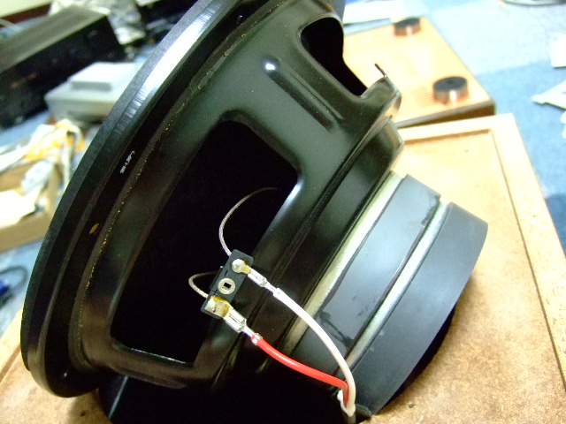

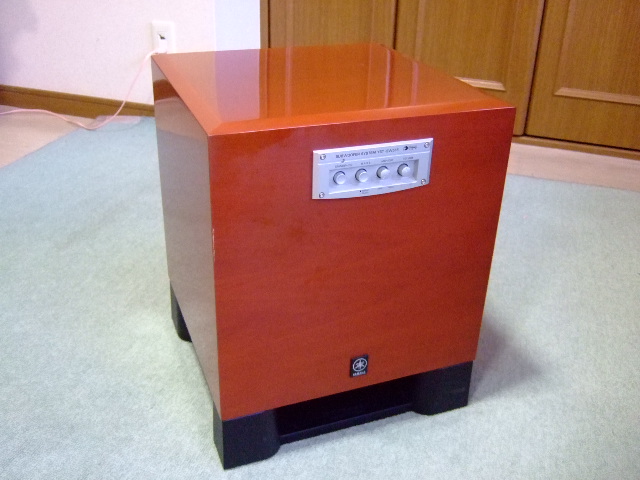

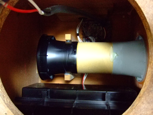

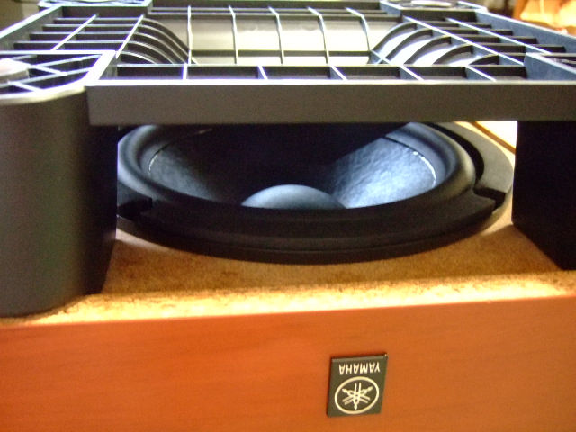

 Заголовок сообщения: Subwoofer YAMAHA YST-SW515 Что у него внутри.
Непрочитанное сообщениеДобавлено: 17 апр 2013, 09:57
Возраст: 41
Откуда: Novosibirsk
Сообщений: 616
Его благодарили: 109
YAMAHA YST-SW515
Тип напольная, активная, фазоинверторного типа
Акустическое излучение монополярная
Назначение сабвуфер
Состав комплекта 1 громкоговоритель
Характеристики
Количество полос 1
Максимальная мощность 270 Вт
Диапазон воспроизводимых частот 20-160 Гц
Частота кроссовера 40-140 Гц
Регулировка частоты кроссовера есть
Излучатели
Тип излучателей динамические
НЧ-излучатель 250 мм
Конструкция
Магнитная защита есть
Дополнительно
Размеры (ШхВхГ) 350x430x382 мм
Вес 19 кг
