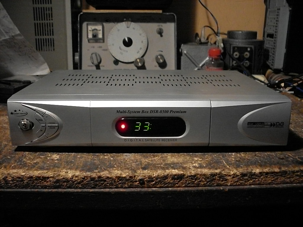

холтон-кит.jpg [ 371.25 КБ | Просмотров: 2382 ]
Непрочитанное сообщениеДобавлено: 25 май 2019, 09:27
Тьфу ты... смд штоле? Вот же маленькие грязные извращщентцы...

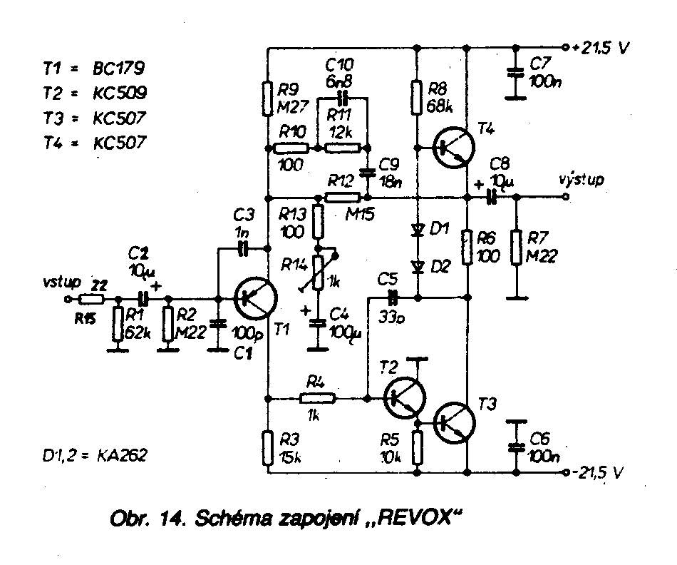

Сергей1971 писал(а):
Посоветуйте схему действительно хорошего Винил-корректора
Ну хорошо. Если очень надо, то мне нравится как звучит корректор, собранный по схеме REVOX. Мясисто так звучит, добротно. Собирал его много раз. Всем кому собирал , звук нравился. Рекламаций не было. Транзисторы ставил ВС 550с и ВС 560с
revoxsch.jpg [ 85.4 КБ | Просмотров: 2325 ]

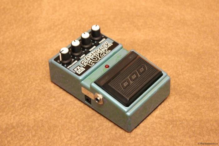

Додика - не пробовали?
Пробовали. А как жа? И нажористо, и наваристо, и главное, что нет любимых светящихся колбочек! Вкусненько - одним словом! Это ваша пэдалька? Красивая. :D
Тоже 12000 т. руб ? А чёрненькая есть?
Непрочитанное сообщениеДобавлено: 11 июл 2019, 11:36
Чорнинькая поехала продаваться к Николаю. Грозился атчотом и фотами. Любители хлопать ушами над ой!педиком с ютюбюком будут Щщястлевы, ящетайю.

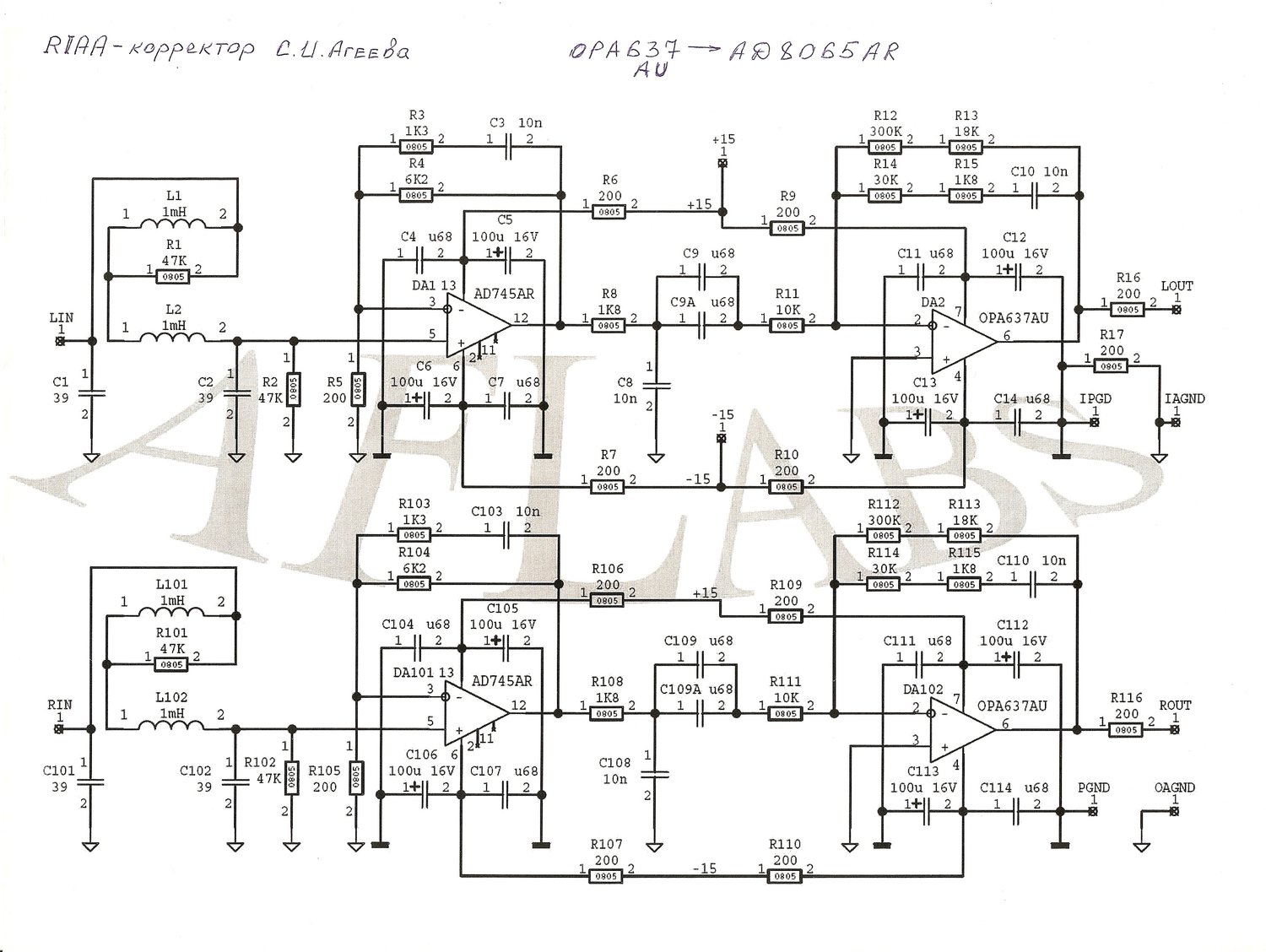

А вот схема корректора с разделённой коррекцией RIAA. Очень лёгкий и быстрый звук получается в итоге. Хорошо поёт, но ОУ не дешёвые. Я собирал на ОР 37 на входе, и 5554 на выходе.
УК С.Агеева.jpg [ 224.3 КБ | Просмотров: 2283 ]

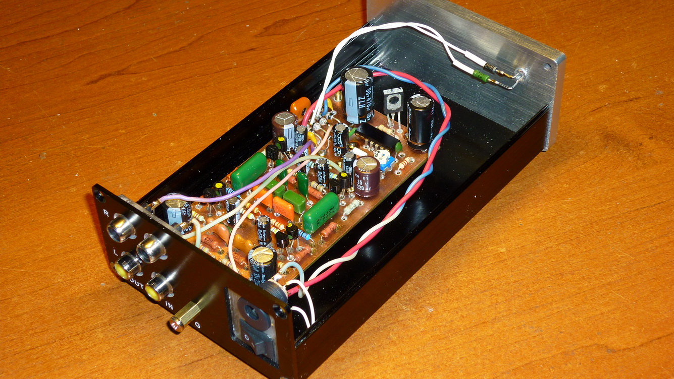

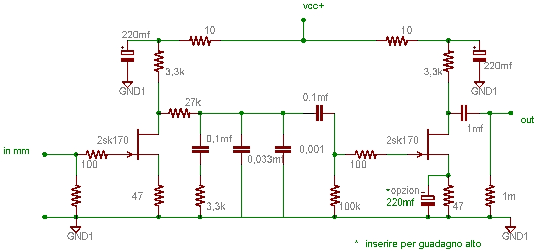

А эта простая схема на полевичках. Очень популярная в сети. Называется Le Pacific. А у полевичков, как известно, ВАХ похожа на лампочку. Звучит весьма не дурно. Нужно только очень чистое питание 24 в. Батарейное питание приветствуется, но я обошёлся хорошим стабом. Полевички желательно подобрать по идентичности параметров.
P1060169л.jpg [ 493.16 КБ | Просмотров: 2280 ]
phono-2sk170.jpg [ 105.02 КБ | Просмотров: 2280 ]
download/file.php?id=97994&t=1
Ха! Дык жъ ясен пень. Когда учебнег прочитать нечем. Поцыэнтов и от корректора из веhастошездь за уши не оттащщишь. Особенно если ещё про шыраздьнюзофф какуюнть дурь пафысно...

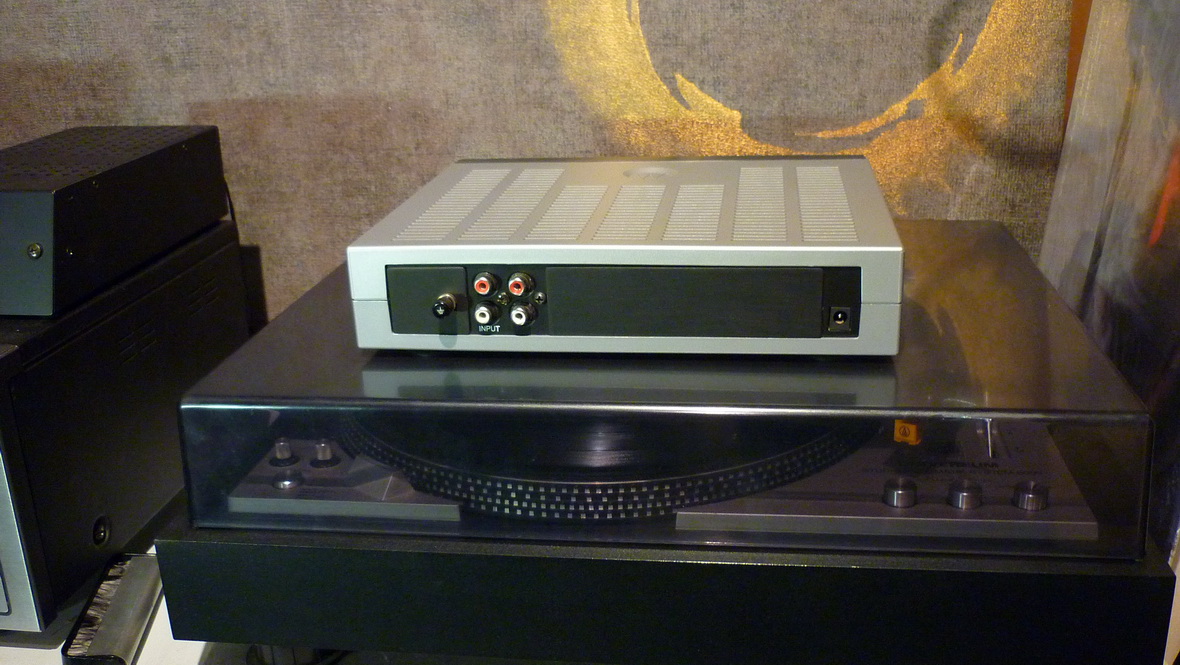

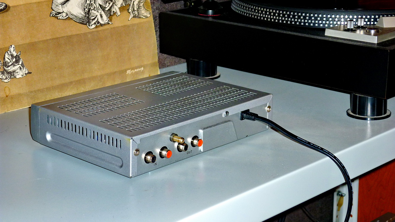

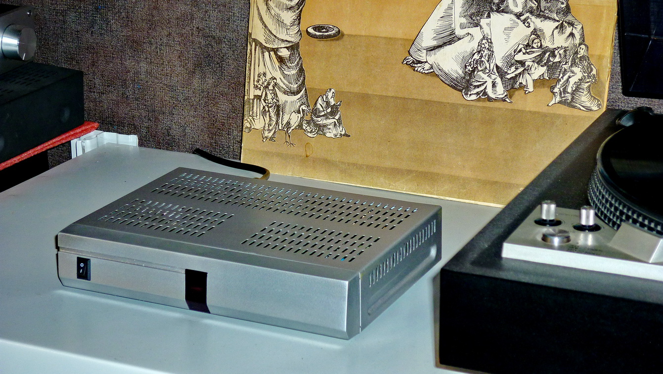

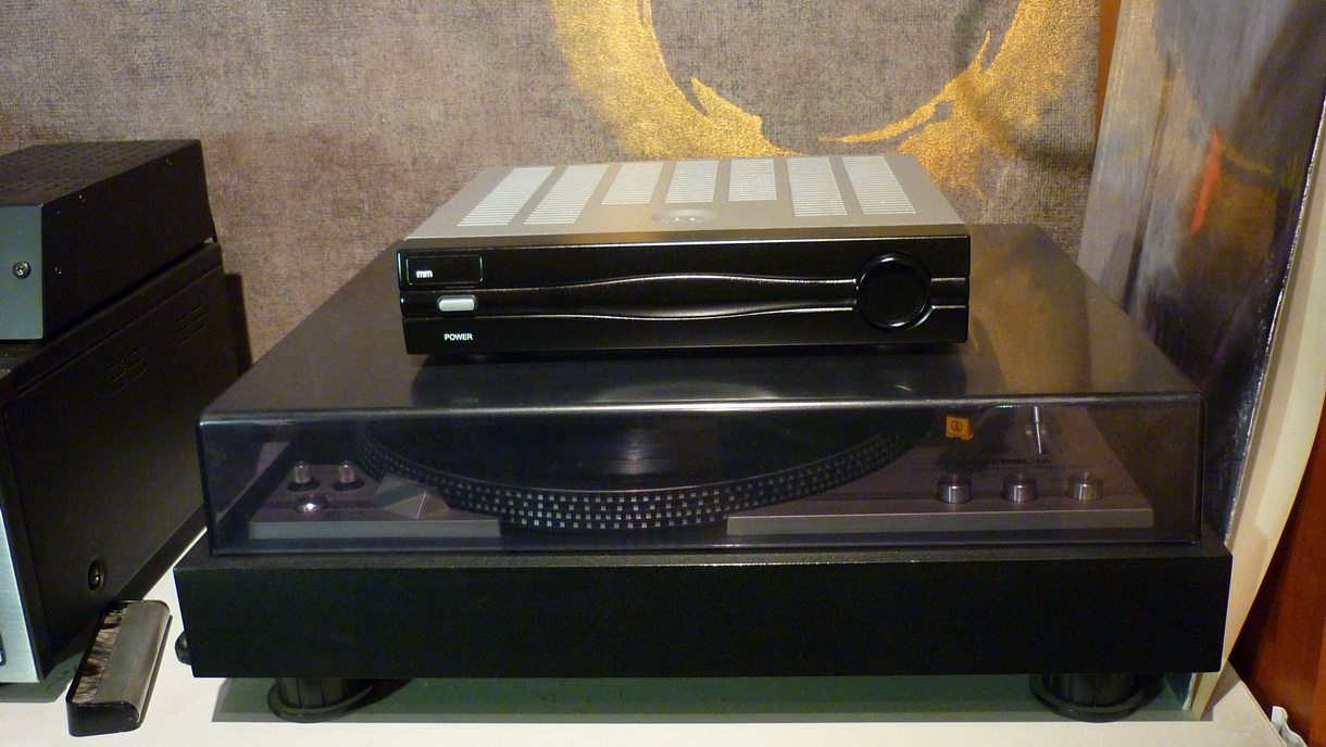

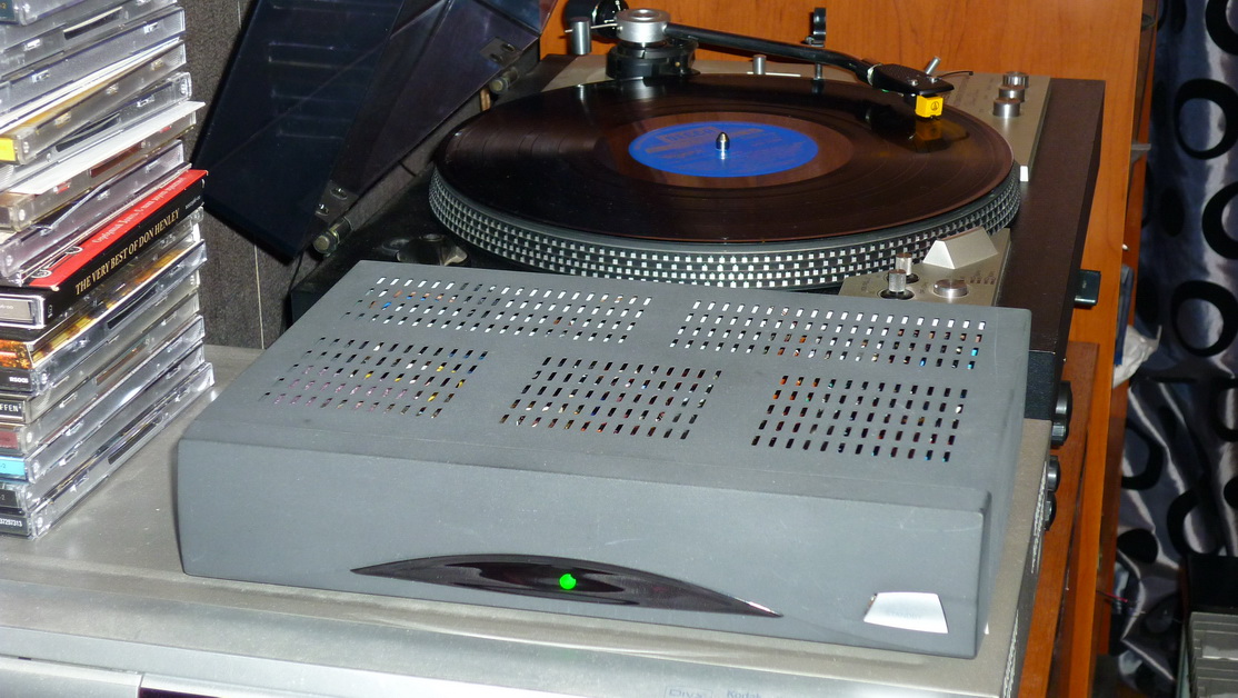

Я тоже частенько использую корпуса от разных космических ресиверов. Только уделяю внешнему виду несколько больше внимания.
P1070518.JPG [ 282.72 КБ | Просмотров: 2256 ]
P1070519.JPG [ 315.78 КБ | Просмотров: 2256 ]
P1060656.JPG [ 277.43 КБ | Просмотров: 2256 ]
P1060789н.jpg [ 375.18 КБ | Просмотров: 2256 ]
P1060788=.jpg [ 467.37 КБ | Просмотров: 2256 ]
