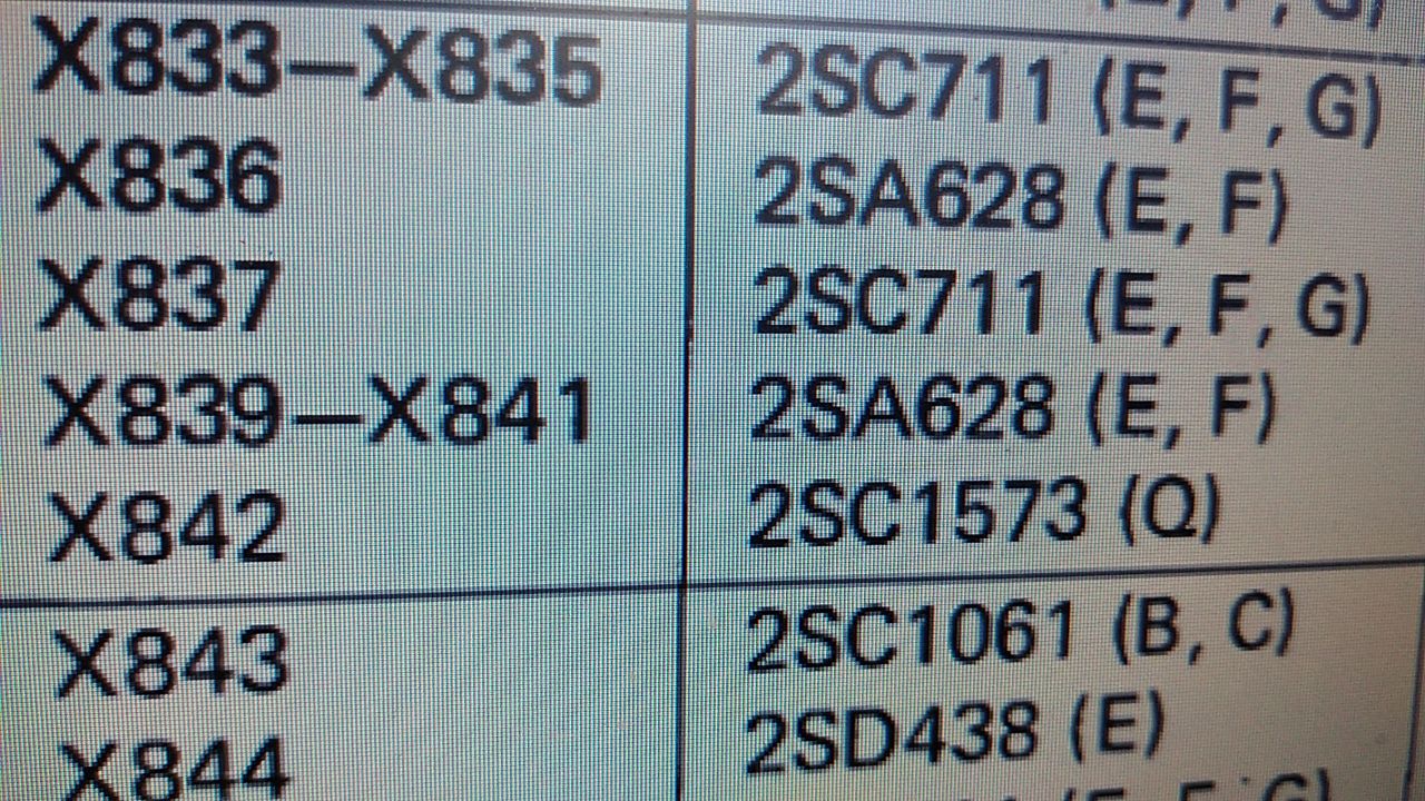

Какие транзисторы должны стоять в оригинале x839 - x841, так как в сервисе и в плате они рознятся, так же x838 /x831/x832
IMG_20240616_162612_758.jpg [ 267.78 КБ | Просмотров: 5426 ]

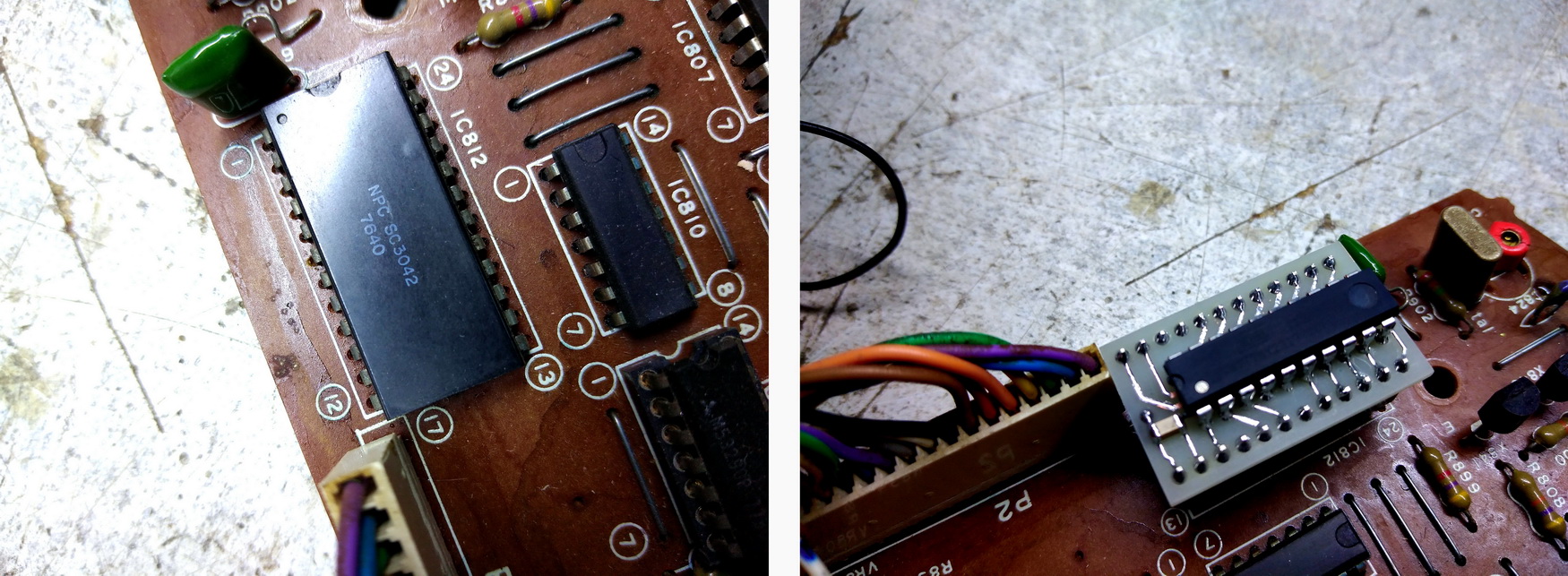

Нужна микросхема NCP SC3042 24pin

Срочно необходимо две штуки; Нужна микросхема NCP SC3042 24pin
Рассмотрю любые альтернативные варианты, как выйти из положения с сохранением функционала и высоких параметров . Как я понимаю это самое слабое звено в этих аппаратах,. Может кто то собирал аналог на рассыпухе, или эта микросхема еще где то применялась?Отзовитесь ремонтеры, коллеги!

Спасибо. Заглянул. Идея была такой же. Заменить микросхему на прошитый микроконтроллер.Понимаю как это должно быть, думаю что кто-то это уже делал.

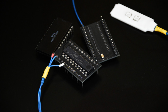

Сергей1971, Если на Веге сообщение
"Представляю вашему вниманию полный аналог NPC SC3042",
принадлежит не Вам, то загляните ещё разок туда же, на Вегу! ;-)

Я лично общаюсь с этим парнем, предоставил ему свой аппарат для нечеловеческих экспериментов, и в общем то я и подтолкнул его к этому. Есть ещё и третий, но он слишком занят чтобы общаться на форуме.

Сергей1971, Сергей, Вы довольны получением аналогов NPC SC3042?!
Оба ТТ-81 "оживлены"?! Александр пишет (ну т.к.аналоги уже в продаже на Авито):
Mикрoсхема cделана нa микpоконтpоллере Аttiny2313, установлена на переходную плату
с ножками для панели либо для впаивания в плату, по точности и частотным параметрам
она превосходит оригинальную микросхему
Как эта "превосходная стабильность" на практике проявляется?!
p.s. Мой вертак работает, но подумываю прикупить сей аналог,
поэтому и вопрос не праздный! С уважением!

Глубоких тестов ещё не проводил, у меня основная рабочая лошадь dp 75 Denon на мраморном плинте, ТТ 81 работают в штатном режиме, скорость держат на 33 и 45, переключатель позиций регулировки скорости работает корректно. На сегодняшний день могу сообщить это.Никаких багов мной пока не замечено.

Сергей1971, Ну что ж, это радует! )) А стробоскоп на светодиодах так же применили?!
Если не затруднит, можете фото сделать, как это выглядит на практике, а то в видео,
что Александр снял, заменённый стробоскоп на светодиоды не показан, интересно! ;-)

Стробоскоп на светодиодах это идея Александра, тут я не стал заморачиваться и оставил всё как есть. Фото в высоком качестве и видео будут как выставлю один аппарат в продажу, кто заинтересован в покупке пишите в личку.

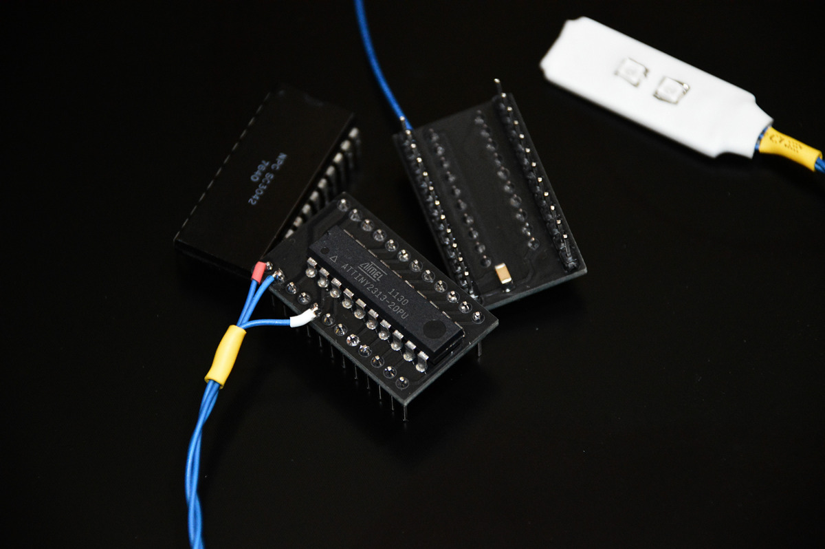

Сергей1971, Да вот дальше показа платочки с теми светодиодами, у Алексанра "руки не дошли" (так понимаю),
вот и догадывайся, как стробоскоп будет выглядеть, наверное не оранжевым цветом светить будет и насколько ярко
всё это будет выглядеть..?
p.s. Да вот это его сообщение:
...а вот остальные электролиты вот их под замену + подстроечные резисторы там окислы жестокие
ну после настройка но без осциллографа там делать нечего . даже после замены электролитов нужна
подстройка по осциллограммам . ну это если все по заводу , так как задумано инженерами !
...заставляет задуматься о последующей необходимости настройки. Осцил-то имеется и конденсаторы заменить
не проблема, но в СМ всего лишь осциллограмма работы контроллера, а остальное как настраивать придётся...?!
Ну да, Александр "не даром свой кусок хлеба отрабатывает", хорошо, что Вы с ним по соседству проживаете

Светодиодный датчик Александр тестировал на моих моторах, предлагал мне проаппергейдить аппараты, но поскольку изначально у меня была цель добиться работоспособности с сохранением высоких параметров, я отказался. Светило ярко.

А каким цветом стробоскоп светился?! Белым или каким?! Могу, конечно и у него спросить, но Вы же видели ;-)
