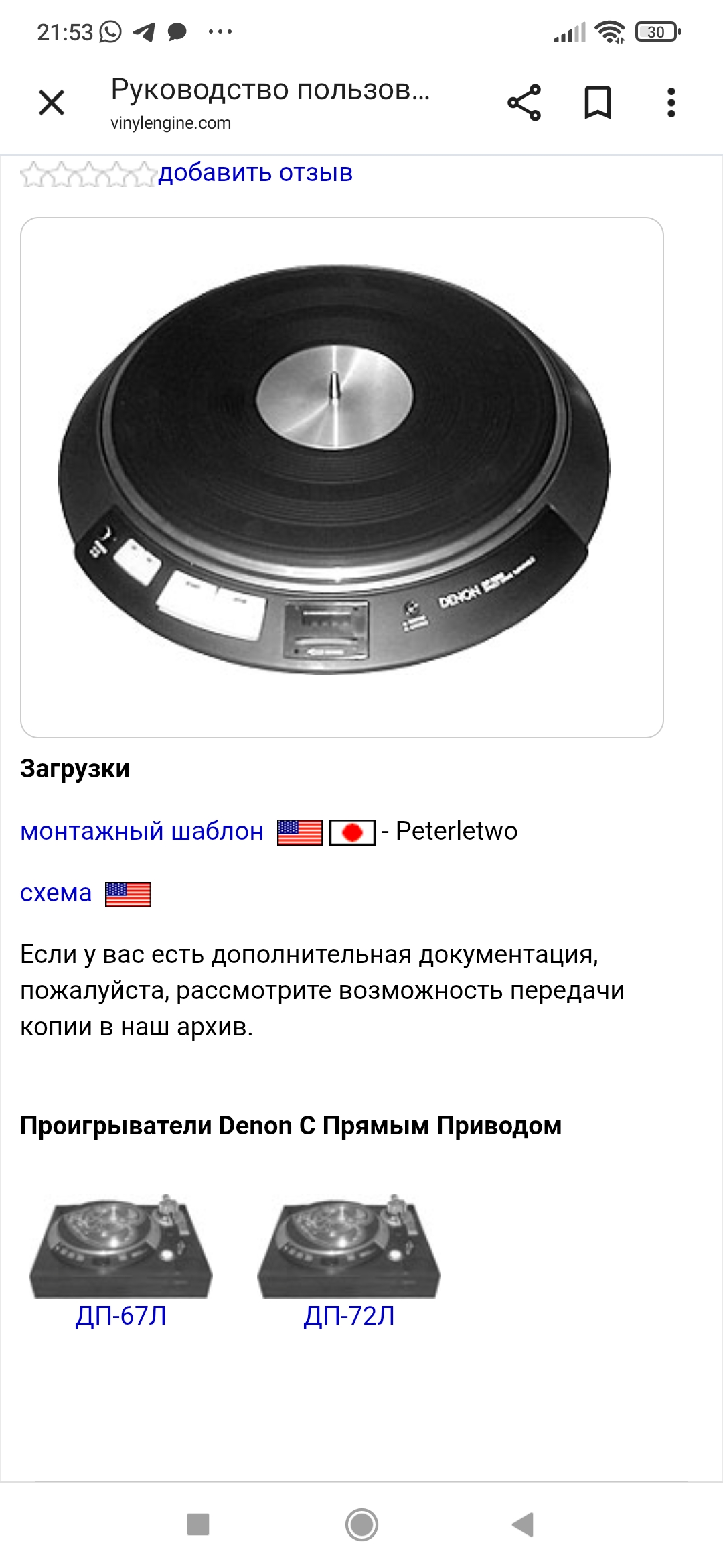

Вот тут есть. Но скачать не дают.
Комментарий к файлу: Вот тут есть, но скачать не дают.

И не дадут. Что бы скачать, нужна регистрация. Новых членов они больше не регистрируют. Наших, у кого еще осталась регистрация, постепенно вычисляют по почте регистрации, и выкидывают. Демократия-с

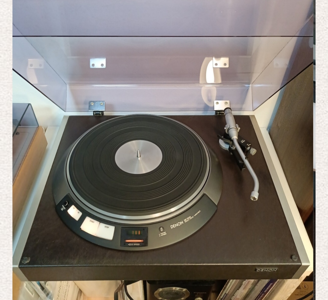

Да и отдельно и вместе продавали. Мотор 120 т. Йен. Вертушка целиком 198 т. йен. Году так в 1976. Мне бы подошёл как на вертушку целиком, так и на мотор отдельно. Но пока не находится
