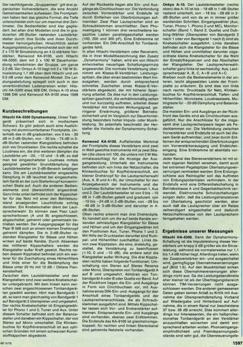

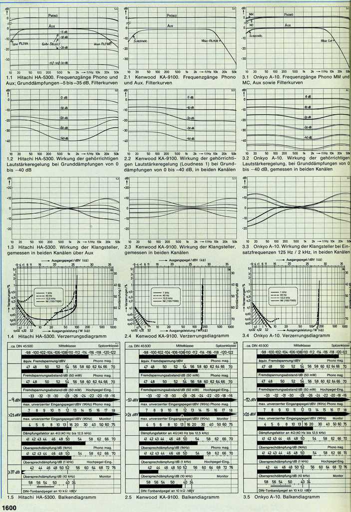

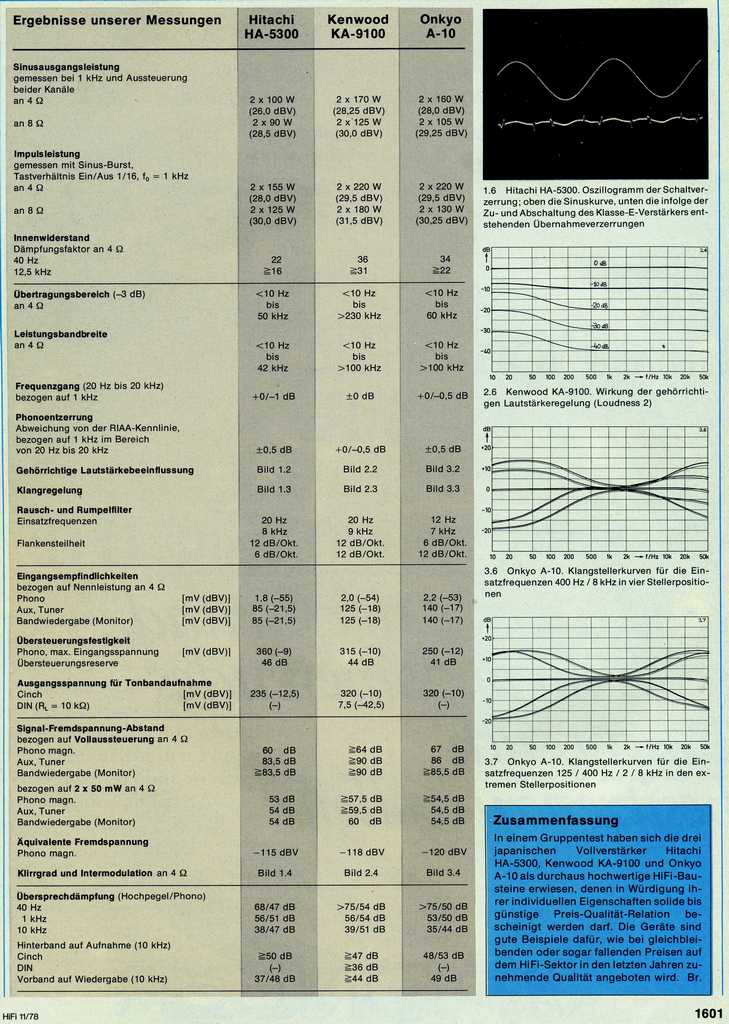

Графики, замеры параметров, 1979г.
Т1.jpg [ 215.02 КБ | Просмотров: 2166 ]
Т2.jpg [ 197.89 КБ | Просмотров: 2166 ]
Т3.jpg [ 150.44 КБ | Просмотров: 2166 ]
Т4.jpg [ 111.1 КБ | Просмотров: 2166 ]

Картинки интересные, поведение АЧХ, реальные параметры, изменение АЧХ при лоуднессе... такое Вам производитель не покажет.
Олег, похоже что никто никого здесь, задавал вопрос немцам, так и сказали - это не есть цель...
Рабинович, думаю, что они их всетаки послушали. :D
Ну и может кому то тоже интересно будет, а в инете этого нет.

Журнал этот "Hi-Fi Stereo phonie" 11/1978
Люди мы тут не совсем так сказать обычные, но многие (90%) такие параметры сами не снимут. А графики и характеристики будут интересны для владельцев сих аппаратов. А кто еще и немецкий знает, еще и почитает, чего они там накалякали.
