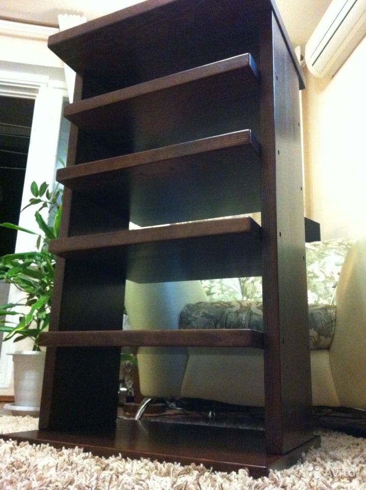

Ох братцы, захотелось стойку под аппаратуру!!
А то часть на полу, часть на компьютерном столике стоит!! Стыд!! :evil:
Озадачился покупкой! То цены до неба, то откревенный хлам в продаже!
То пересылом не занимаются-самовывоз! Ну и пусть сидят!!
Решил сам спроектировать дизайн и заказать изготовление!
Вообщем нравится типа так:
1604459922.jpg [ 92.49 КБ | Просмотров: 1236 ]

Правда будет чуть по другому:
Боковая панель шириной 20см и смещена к заду!!
Вопрос по ширине, глубине полок.. Ну и расстоянию между ними!!
Думаю: глубина- 42см, ширина-48 см.
Расстояние: 30,2 см, 21см, 15см 15см..
Толщина досок- 26мм
Какие подсказки????

50 на 45 я б сделал, и высоту побольше между полок, с запасом.
 Заголовок сообщения: Строим стойку под компаненты
Непрочитанное сообщениеДобавлено: 23 май 2015, 17:48
Хорошо 50 ширина, 45 глубина!!
А расстояние между полками больше, куда ж еще?? :?
310х210х170х170....оо большущий запас!!
Не многовато ли.. :?

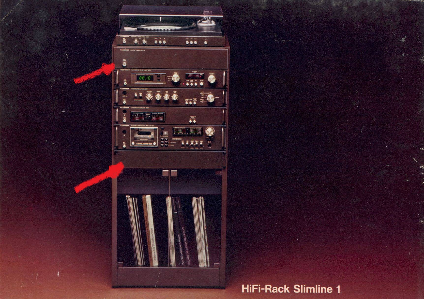

А может и не надо делать полки.....
Аппарат, один на один.....шикарно смотреться будет стойка....ну предположим вот так
Нижний деформируется от конского веса. На фотке псевдо рэковая стойка
Непрочитанное сообщениеДобавлено: 23 май 2015, 19:36
Если полку жёсткую сделать...думаю никакой деформации не будет.....стоят же стойки на комодах и на тумбочках.
Может быть , но фото взято из каталога Функена....У меня сейчас такие аппраты и я думаю тоже стойку такую к ним приляпать.... :cool:
Я не про полку. Если на усь сверху ящиков по 10 кило навалить, то сам усь прогнется :D
Там они закатываются по салазкам, как ящики в комоде, а не стоят друг на друге
Непрочитанное сообщениеДобавлено: 23 май 2015, 19:54
Возможно...согласен....Много аппаратов на работе, которые так и смоделированы. Модулями, выдернул за ручки и вставил новый.
Но у меня сейчас эта стойка стоит на тумбочке и всё ОК.....Ничего не прогибаеться, значит можно и полку в таком исполнении сделать и место оставить , для дополнительных аппаратов...
Юра извини......более не буду вмешиваться в твою тему :oops:
Юра, на мой взгдяд крайне мало. У меня один мощник, пред и интегральник около 50 см в глубину (с подключенной коммутацией)
интересно что там с температурным режимом при такой установке. если пред и мощник в классе А к примеру, такая установка исключена, поплавитсо все через час
Дак там нет и близко класса А...поэтому такое исполнение....

не совсем уловил мысль, но просто у меня расклад следующий - если компонент чистой глубины 50 см с проводами сзади (сетевой, бананы там, оптические входы, RCA), это значит для комфортного его размещения и его безграничной благодарности и преданности хозяину, и соответствующей отдачи по звуку, полка в глубину надо 54 см.

В таком исполнении, как на первом фото, стойка болтаться будет влево-вправо.
Непрочитанное сообщениеДобавлено: 24 май 2015, 09:16
Ну я буду делать чуть не так как на фото..
Вертикальные доски будут по всей длине, верхняя и нижняя полка так же будут в нутри!
Все полки стягиваются евро болтами! По два и то и тремя болтами, с каждой стороны!!
Врядли такая конструкция будет болтаться :?
Будет. Сними с любого шкафа заднюю стенку и пошатай. Сколько бы там ни было полок :D
Нужны укосины, жестко связывающие вертикальные и горизонтальные доски по правилу треугольника

Юра, выбор толщины (26 мм) приветствую, так как сам остановился на такой же (думаю, что толще будет даже лучше). Ширина 520 , глубина 500 (исходил из размеров вертушек). Соглашусь с Дмитрием, что стойка будет болтаться. У меня 4, скреплённые между собой на момент сборки, болтались, но я заложил крепления через боковые полки к стене. А одиночная, как у Вас, будет болтаться.
