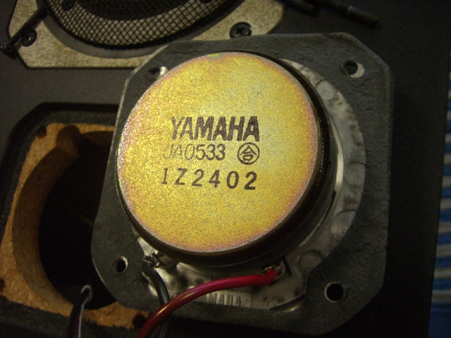

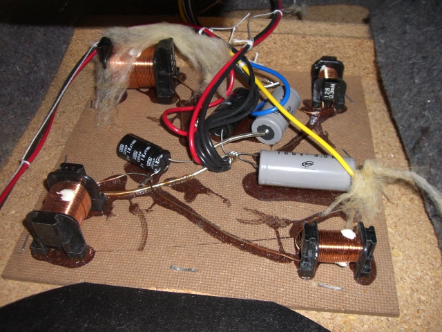

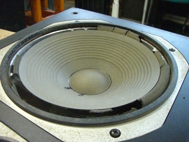

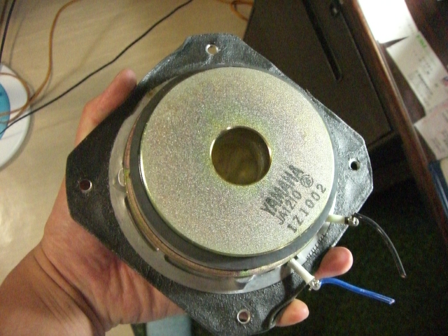

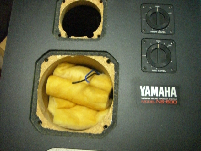

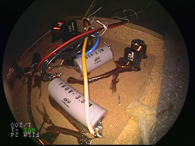

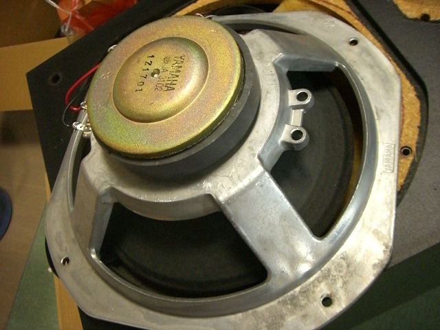

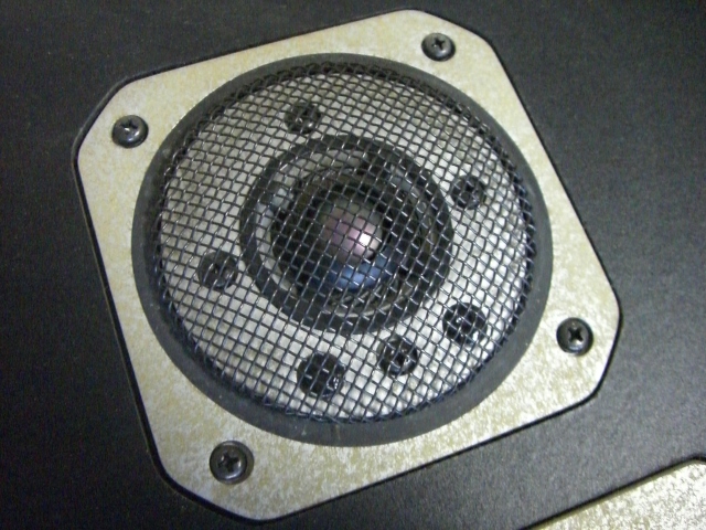

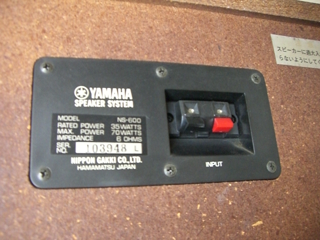

YAMAHA NS-600
3х полосная акустика
НЧ 30 см
СЧ 10 см
ВЧ 3 см
Полоса частот 40Hz~20000Hz

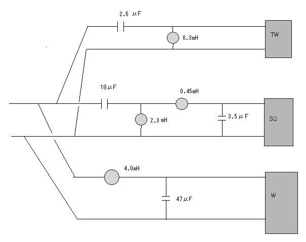

Частота кроссовера 700Hz、6kHz(12dB/oct)
Резонансная частота 50Гц
Выходной уровень звукового давления 91dB/W/m
Импеданс 6Ω
Мощность 35/70
Физические размеры 370×665×322mm
Вес 24 kg

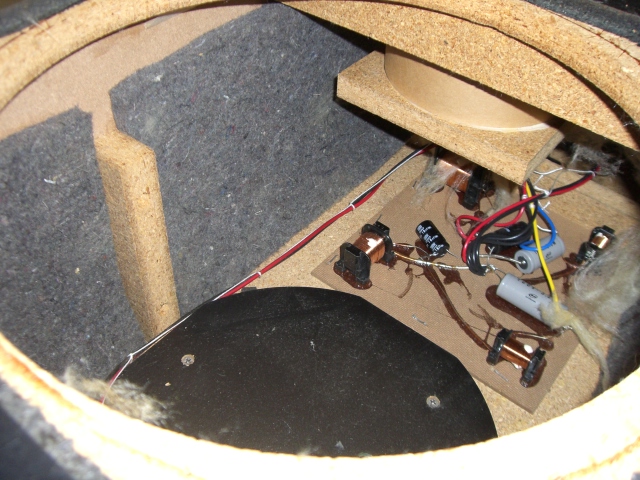

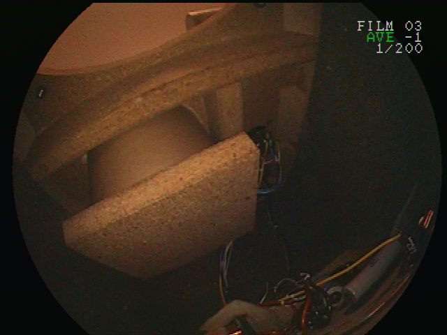

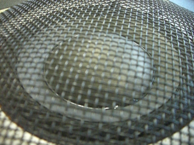

YAMAHA NS-600 ...
