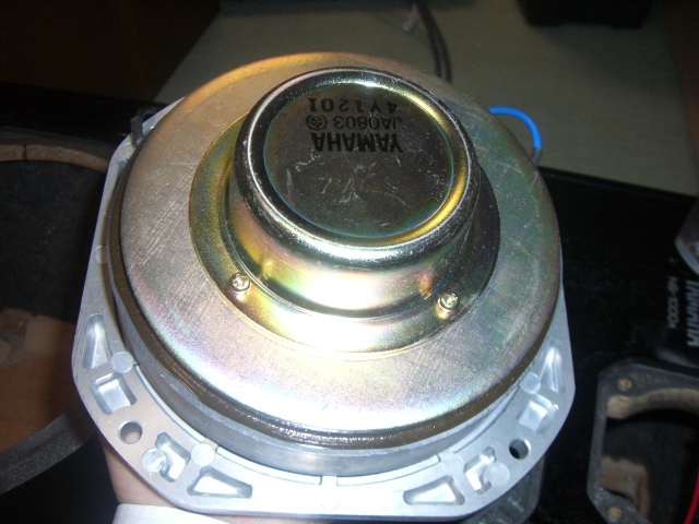

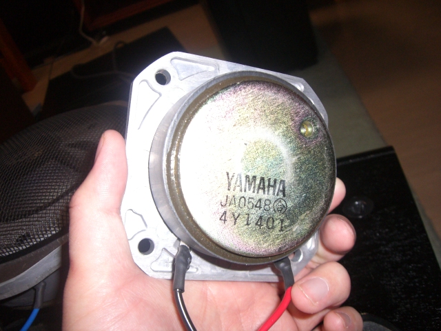

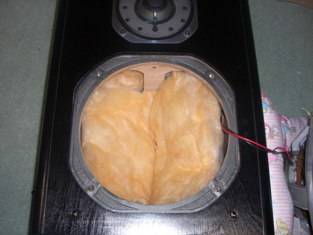

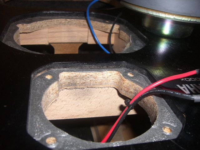

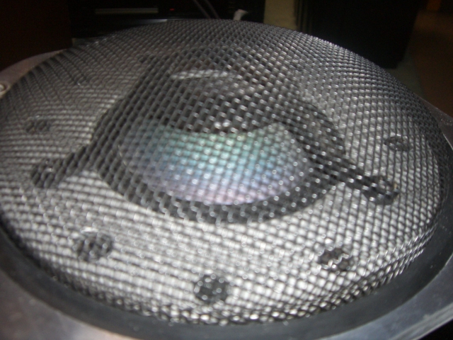

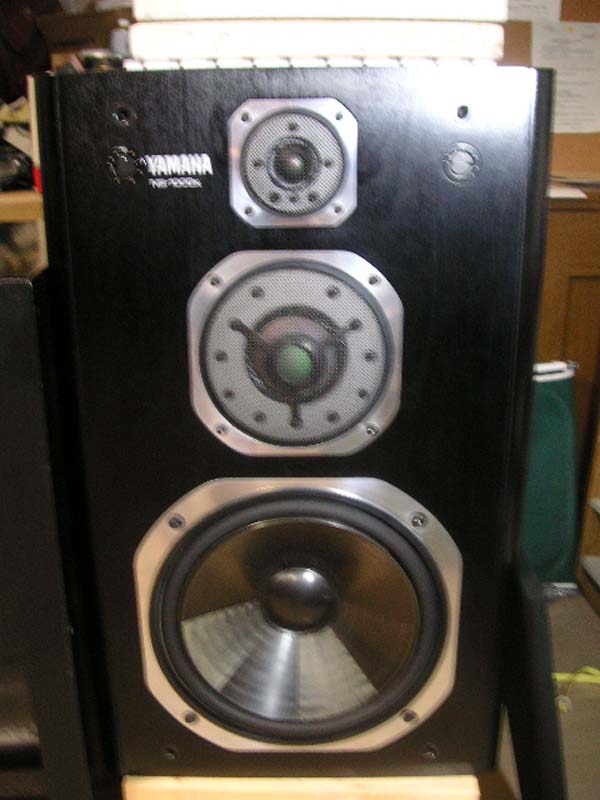

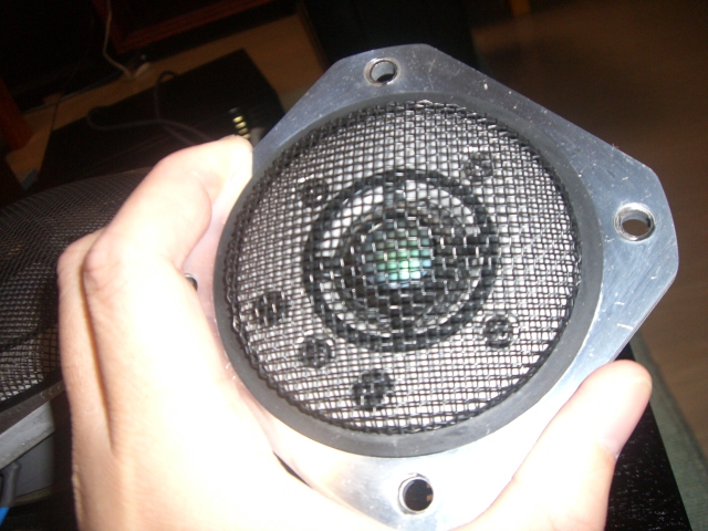

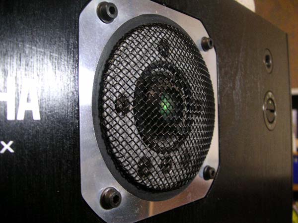

 Заголовок сообщения: АС YAMAHA NS-1000X. Что у них внутри.
Непрочитанное сообщениеДобавлено: 17 апр 2013, 06:20
Возраст: 41
Откуда: Novosibirsk
Сообщений: 616
Его благодарили: 109
YAMAHA NS-1000X
3х полосная акустика
НЧ 30 см
СЧ 8.8 см
ВЧ 3 см
Полоса частот 39Hz~20000Hz
Частота кроссовера 500Hz、6000Hz(12dB/oct))
Резонансная частота 39Hz
Выходной уровень звукового давления 90dB/W/m
Импеданс 6Ω
Мощность 100/200
Физические размеры 427×695×335mm
Вес 42kg
CIMG0133.JPG [ 237.79 КБ | Просмотров: 2720 ]
CIMG0132.JPG [ 234.29 КБ | Просмотров: 2720 ]
CIMG0116.JPG [ 232.39 КБ | Просмотров: 2720 ]
CIMG0115.JPG [ 222.58 КБ | Просмотров: 2720 ]
CIMG0114.JPG [ 226.27 КБ | Просмотров: 2720 ]
CIMG0111.JPG [ 234.13 КБ | Просмотров: 2720 ]
PICT1054.JPG [ 71.42 КБ | Просмотров: 2720 ]
PICT1055.JPG [ 62.99 КБ | Просмотров: 2720 ]
PICT1056.JPG [ 45.67 КБ | Просмотров: 2720 ]
PICT1057.JPG [ 65.47 КБ | Просмотров: 2720 ]

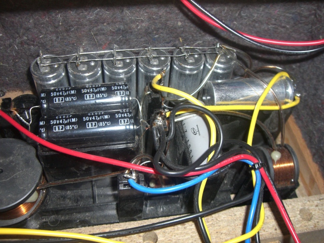

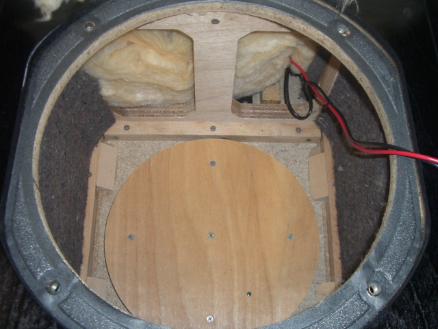

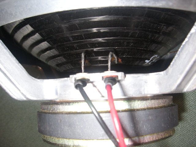

 Заголовок сообщения: Что у них в нутри
Непрочитанное сообщениеДобавлено: 17 апр 2013, 06:21
Возраст: 41
Откуда: Novosibirsk
Сообщений: 616
YAMAHA NS-1000X...
CIMG0158.JPG [ 236.67 КБ | Просмотров: 2720 ]
CIMG0156.JPG [ 231.72 КБ | Просмотров: 2720 ]
CIMG0155.JPG [ 232.94 КБ | Просмотров: 2720 ]
CIMG0143.JPG [ 234.56 КБ | Просмотров: 2720 ]
CIMG0140.JPG [ 236.68 КБ | Просмотров: 2720 ]
CIMG0138.JPG [ 229.8 КБ | Просмотров: 2720 ]
CIMG0134.JPG [ 234.46 КБ | Просмотров: 2720 ]
