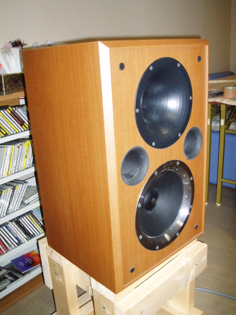

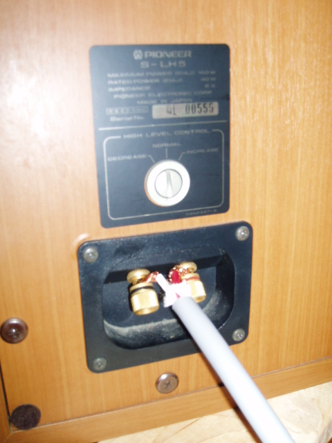

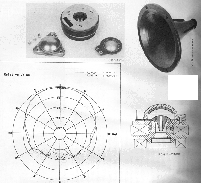

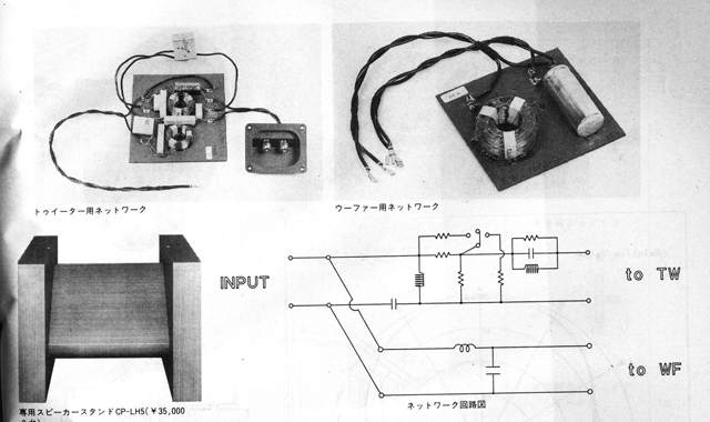

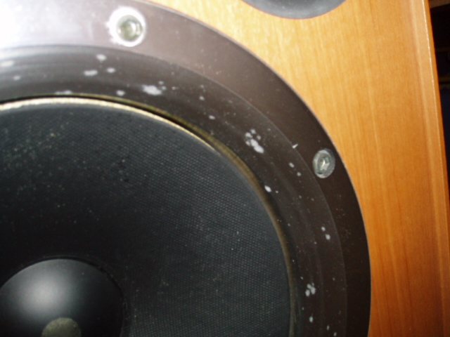

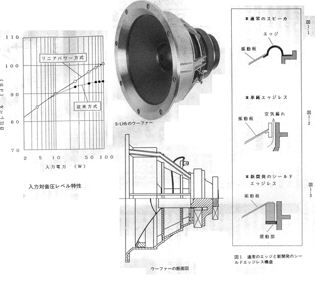

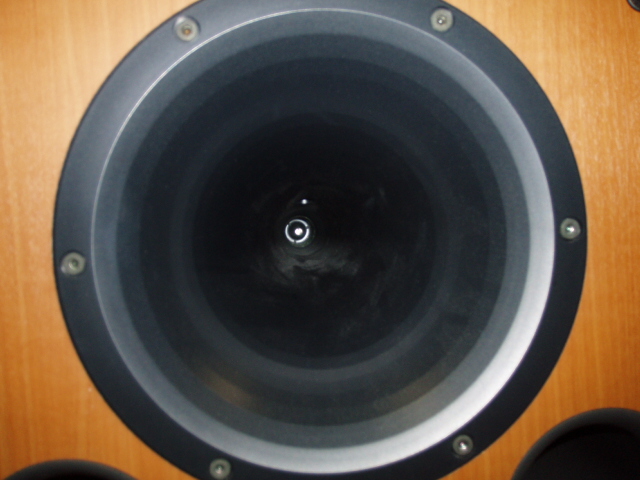

Pioneer S-LH5
2х полосная акустика
НЧ 22 см
ВЧ 3 см
Полоса частот 33Hz~30000Hz
Частота кроссовера 1200Hz
Выходной уровень звукового давления 90dB/W/m
Импеданс 6Ω
Мощность 160W
Физические размеры 370×575×328mm
Вес 19.2kg

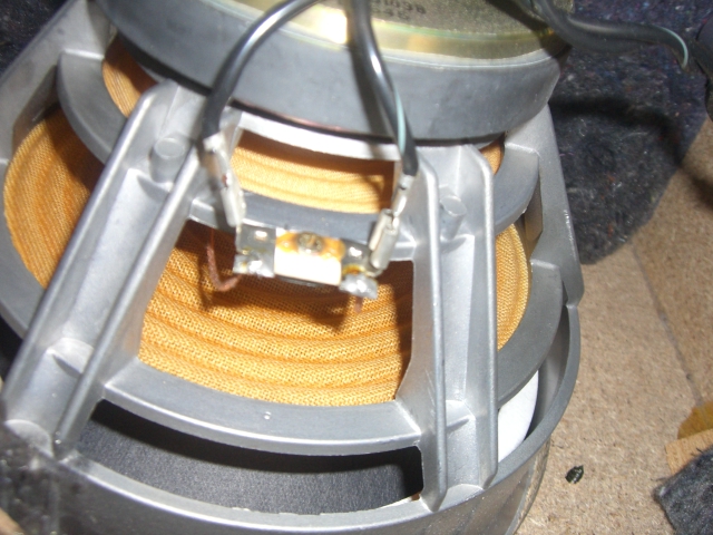

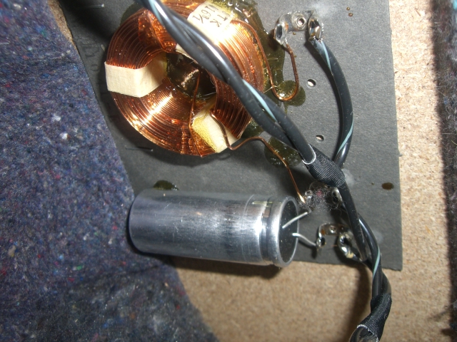

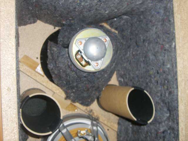

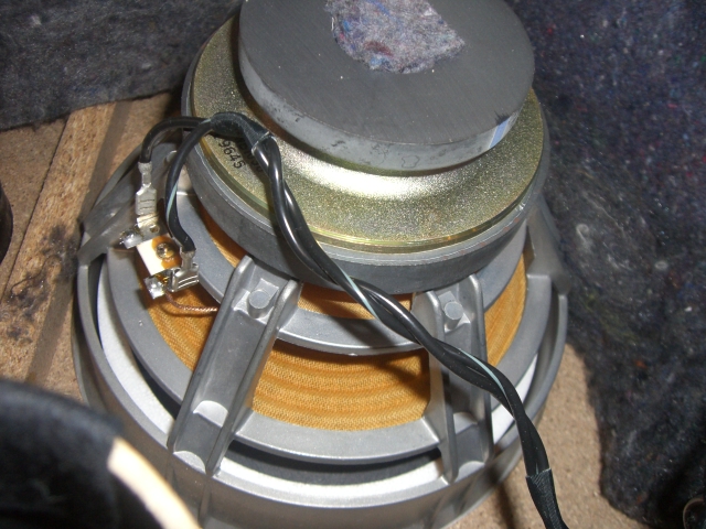

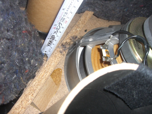

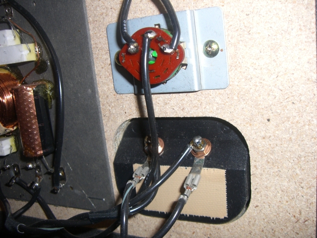

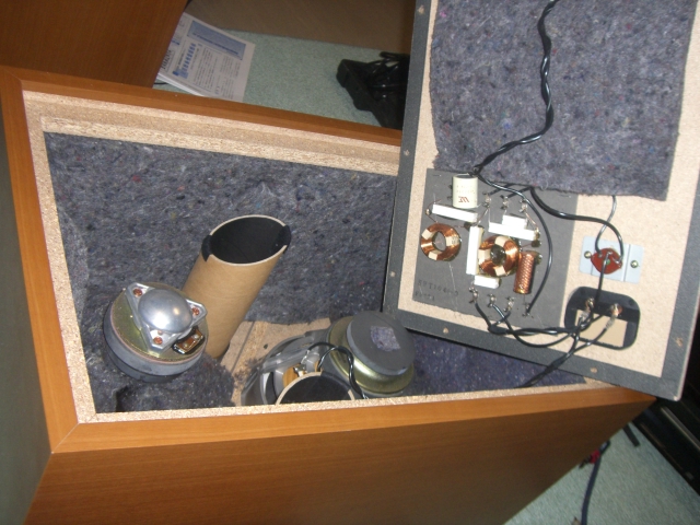

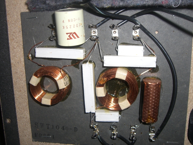

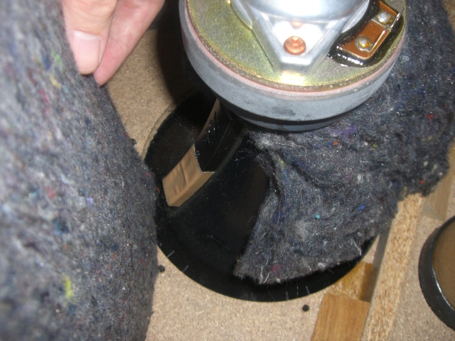

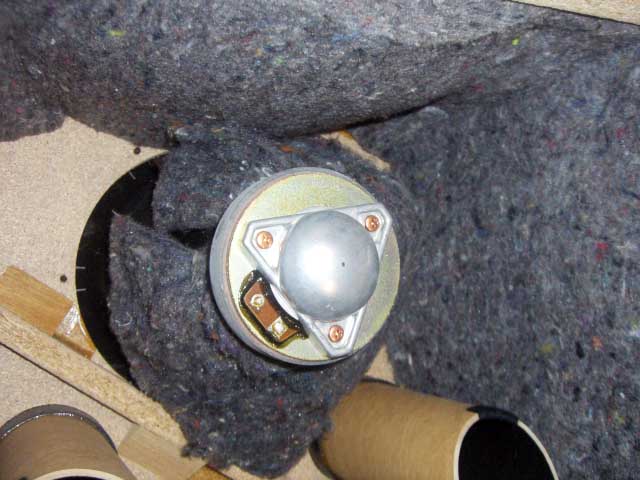

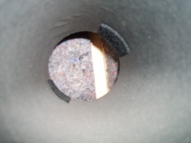

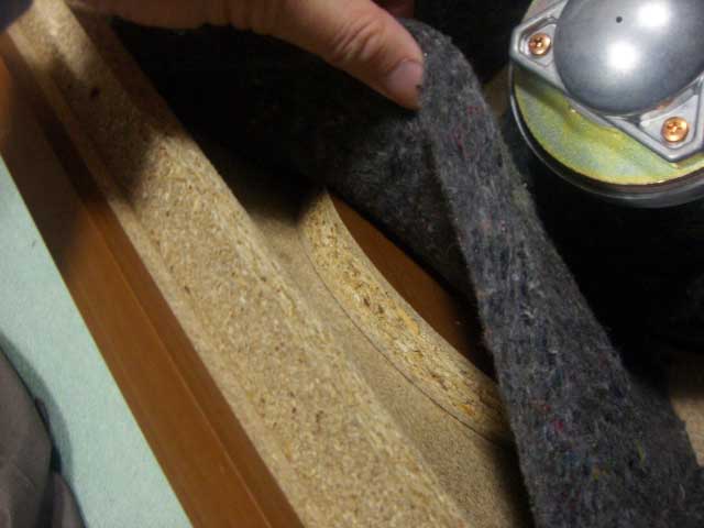

Pioneer S-LH5....
