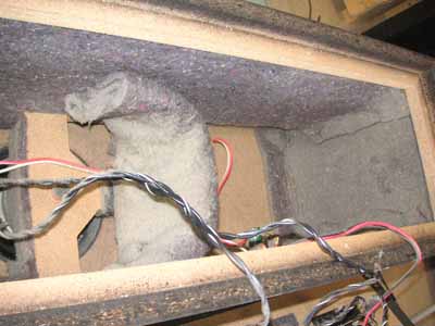

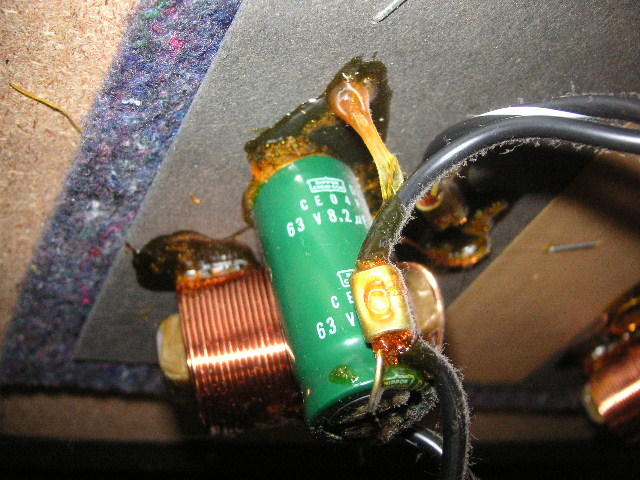

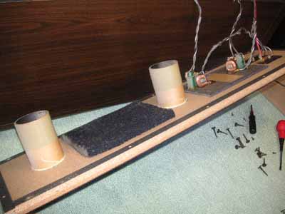

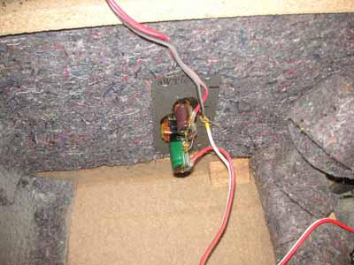

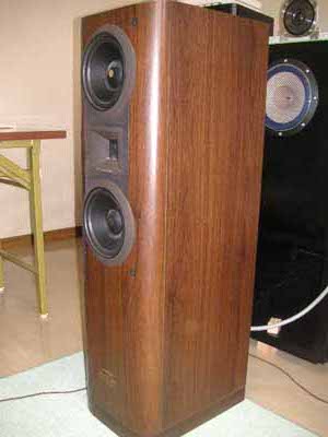

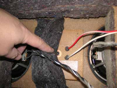

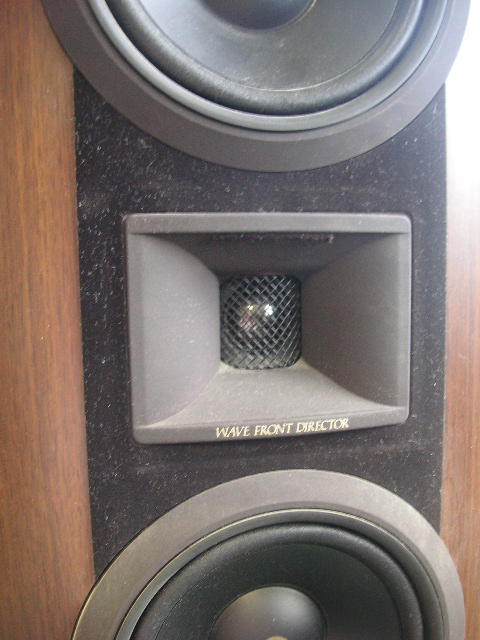

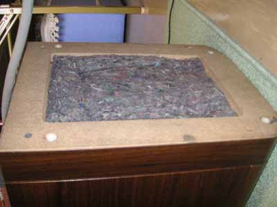

 Заголовок сообщения: АС Pioneer S-77 Twin SD. Что у них внутри.
Непрочитанное сообщениеДобавлено: 17 апр 2013, 06:46
Возраст: 41
Откуда: Novosibirsk
Сообщений: 616
Его благодарили: 109
Pioneer S-77twinSD
2х полосная акустика
НЧ 18 см х2
ВЧ 2.5 см
Полоса частот 35Hz~40000Hz
Частота кроссовера 2500Hz
Выходной уровень звукового давления 91dB/W/m
Импеданс 6Ω
Мощность 150W
Физические размеры 268×960×376mm
Вес 29kg
PICT1113.JPG [ 37.5 КБ | Просмотров: 2570 ]
PICT1111.JPG [ 33.83 КБ | Просмотров: 2570 ]
PICT1110.JPG [ 25.51 КБ | Просмотров: 2570 ]
PICT1109.JPG [ 144.27 КБ | Просмотров: 2570 ]
PICT1107.JPG [ 32.57 КБ | Просмотров: 2570 ]
20060414 184205.JPG [ 48.04 КБ | Просмотров: 2570 ]
20060414 184144.JPG [ 47.4 КБ | Просмотров: 2570 ]
20060414 184126.JPG [ 47.87 КБ | Просмотров: 2570 ]
20060414 183621.JPG [ 46.67 КБ | Просмотров: 2570 ]
77NET.GIF [ 3.75 КБ | Просмотров: 2570 ]

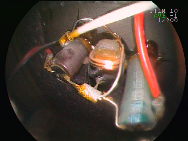

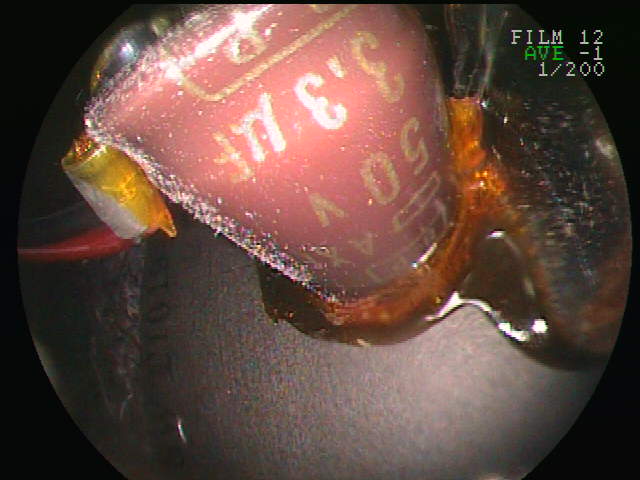

 Заголовок сообщения: Что у них в нутри
Непрочитанное сообщениеДобавлено: 17 апр 2013, 06:47
Возраст: 41
Откуда: Novosibirsk
Сообщений: 616
Pioneer S-77twinSD....
PICT1122.JPG [ 36.32 КБ | Просмотров: 2569 ]
PICT1120.JPG [ 43.29 КБ | Просмотров: 2569 ]
PICT1118.JPG [ 166.5 КБ | Просмотров: 2569 ]
PICT1117.JPG [ 44.53 КБ | Просмотров: 2569 ]
PICT1116.JPG [ 42.1 КБ | Просмотров: 2569 ]
PICT1115 (1).JPG [ 41.42 КБ | Просмотров: 2569 ]
PICT1114.JPG [ 44.19 КБ | Просмотров: 2569 ]
