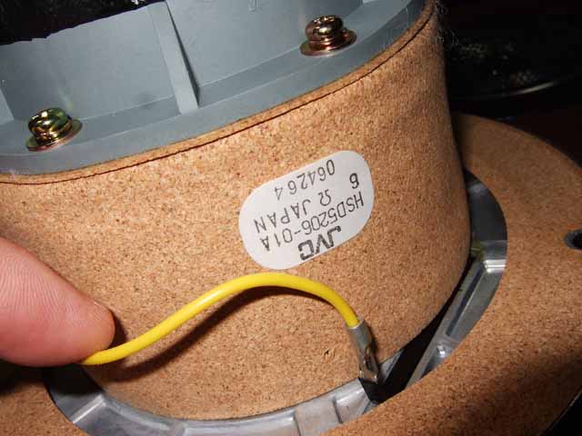

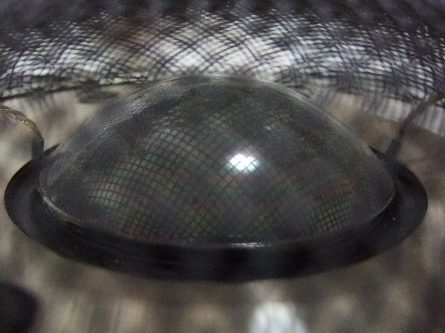

 Заголовок сообщения: АС Victor SX-900-2 Что у них внутри
Непрочитанное сообщениеДобавлено: 17 апр 2013, 07:53
Возраст: 41
Откуда: Novosibirsk
Сообщений: 616
Его благодарили: 109

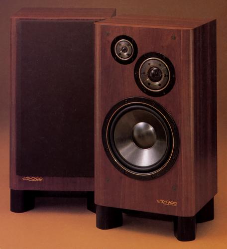

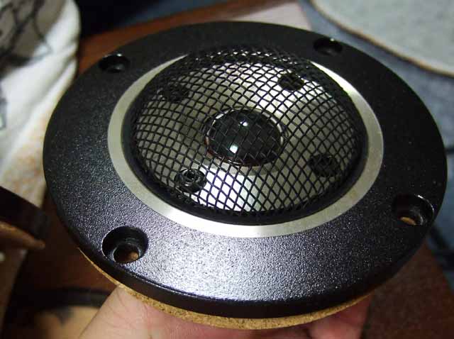

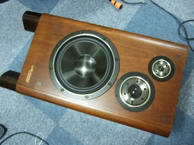

АС Victor SX-900-2
3х полосная акустика
НЧ 31.5 см
СЧ 6.5 см
ВЧ 3 см
Полоса частот 27Hz~50kHz
Частота кроссовера 500Hz、4.3kHz
Выходной уровень звукового давления 91dB/W/m
Импеданс 6Ω
Мощность 150/300W
Размер кабинета 440х850х369
Вес 43kg

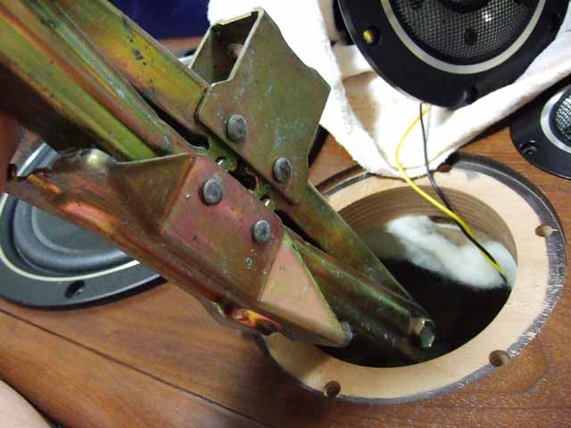

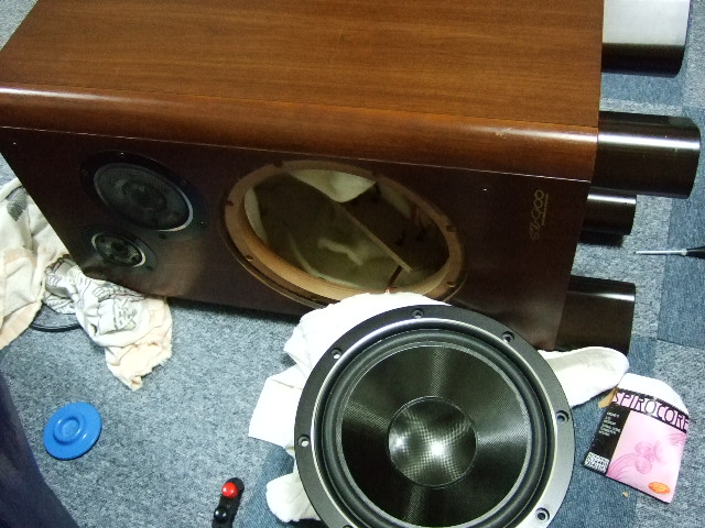

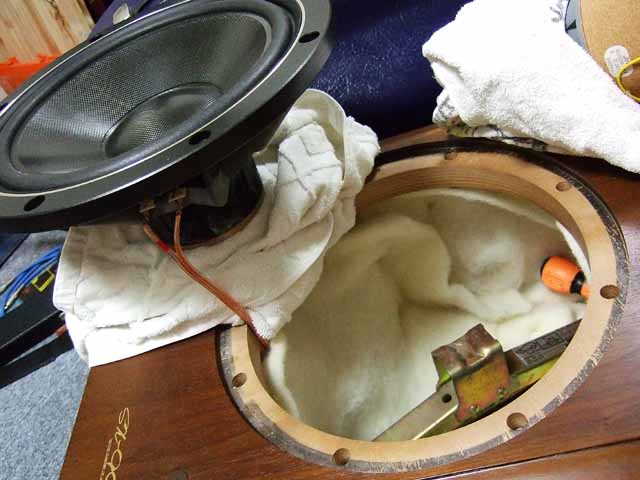

Это чтобы басовик сдернуть, пришлось домкрат в корпус запихивать?
Это с Японского сайта фотки или у тебя дома?

МихаилБ
Эт с Японского фото,да он домкратом снимал))
