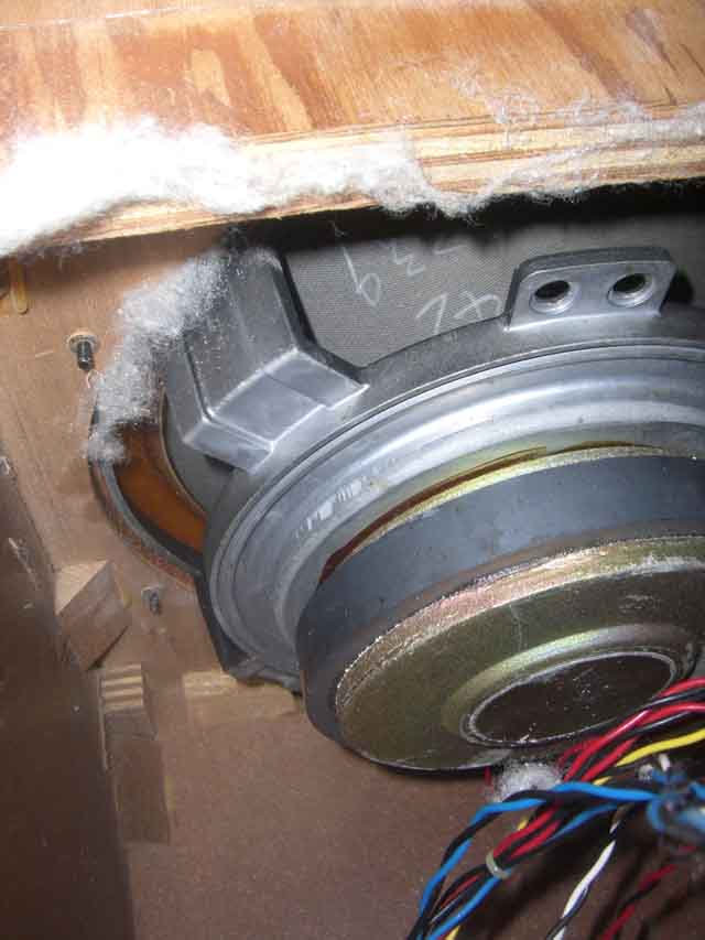

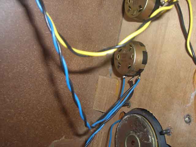

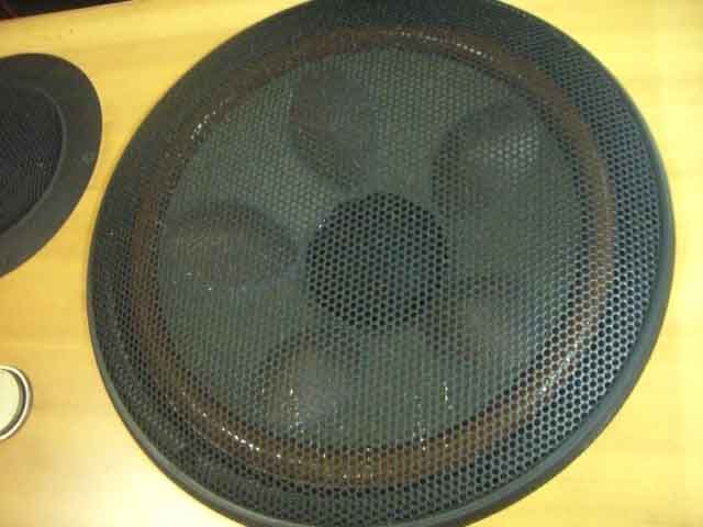

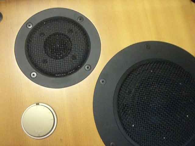

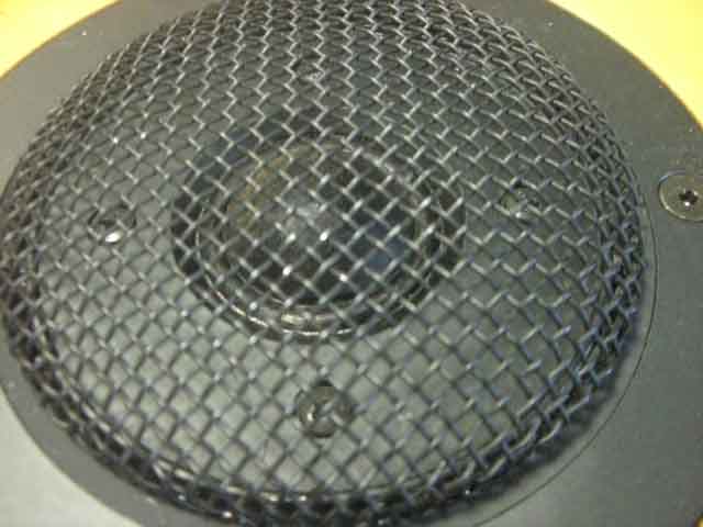

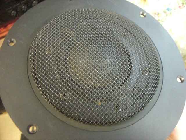

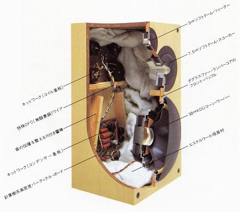

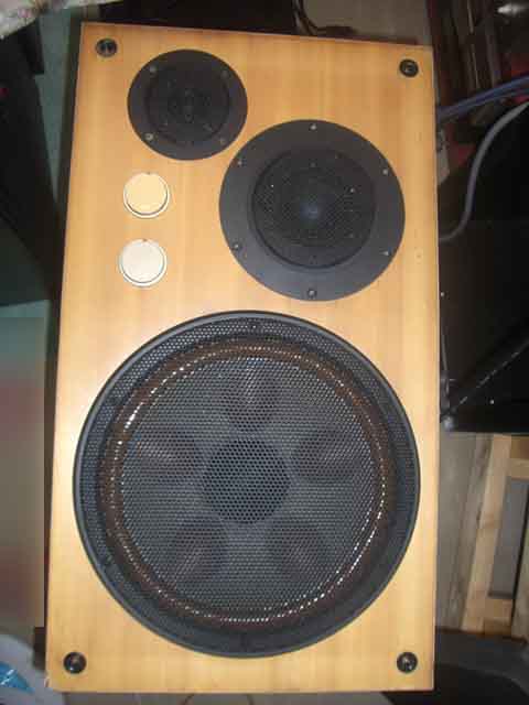

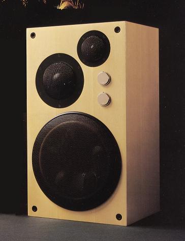

VICTOR SX-7II
3х полосная акустика
НЧ 30 см
СЧ 7.5 см
ВЧ 3 см
Полоса частот 25Hz~20000Hz
Частота кроссовера 450Hz、4000Hz
Выходной уровень звукового давления 91dB/W/m
Импеданс 4Ω
Мощность 100 W
Размер кабинета 356×633×328mm
Вес 24kg
