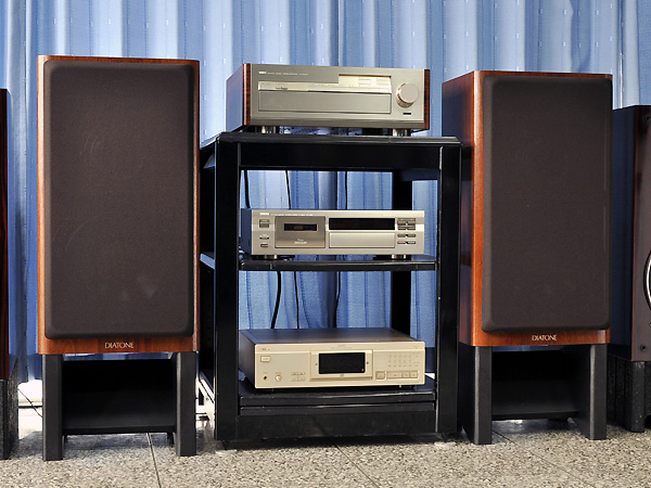

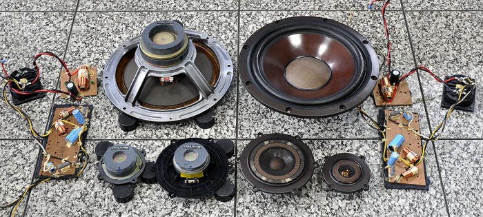

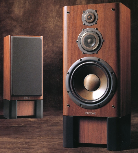

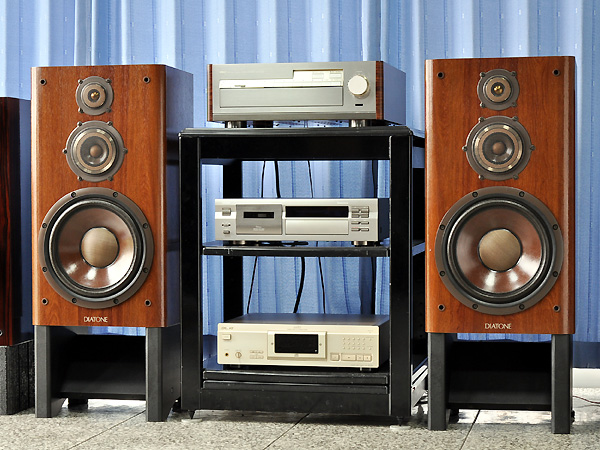

Diatone DS 800Z
3х полосная акустика
НЧ 30 см
СЧ 10 см
ВЧ 2.5 см
Полоса частот 32Hz - 32000Hz
Частота кроссовера 600Hz, 4000Hz
Выходной уровень звукового давления 91dB/W/m
Импеданс 6Ω
Мощность 150W
Размер кабинета 380x695x295mm
Вес 25kg

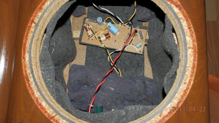

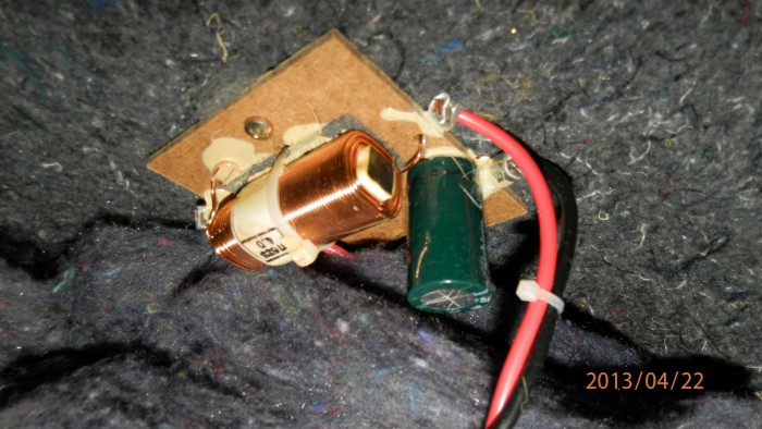

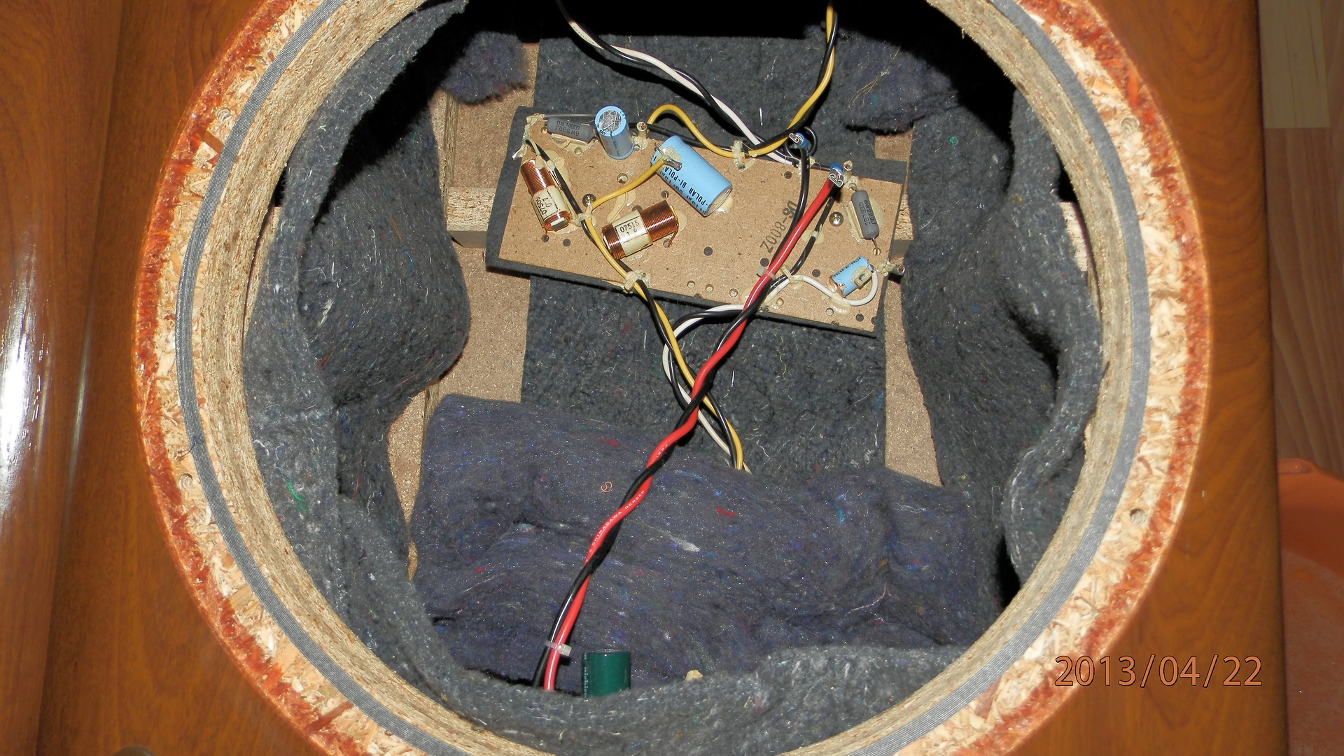

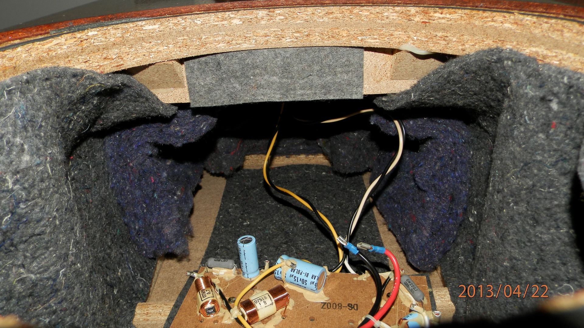

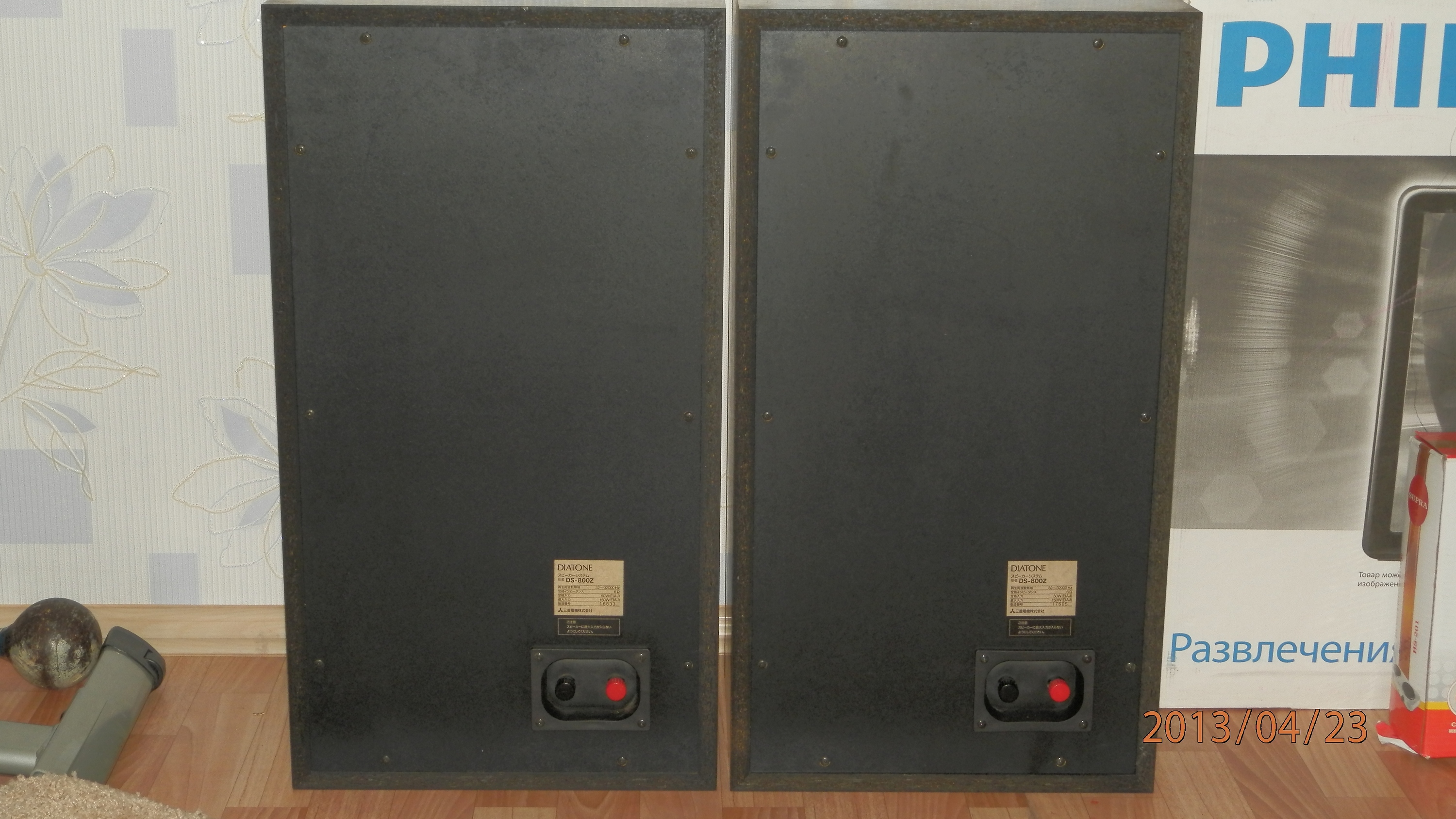

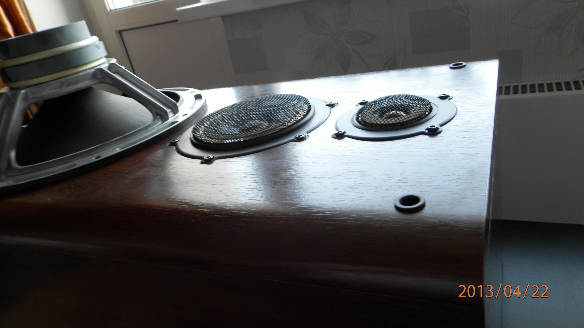

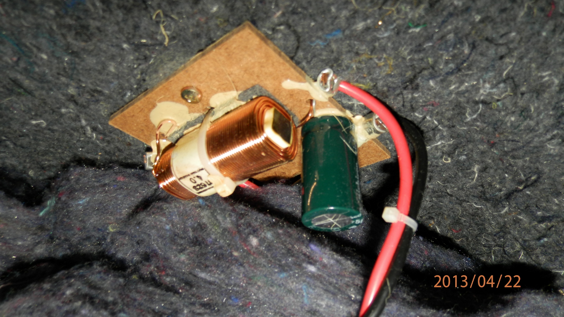

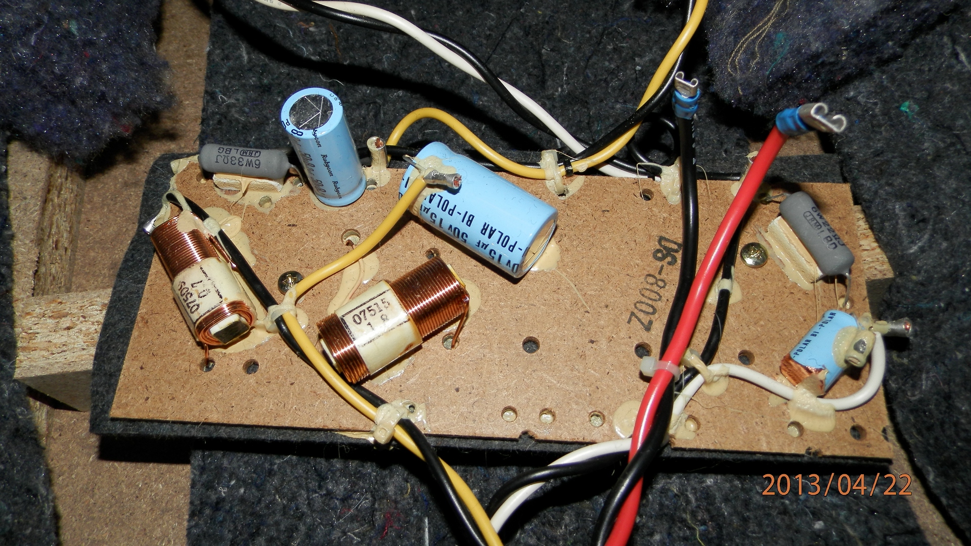

Diatone DS 800Z...
