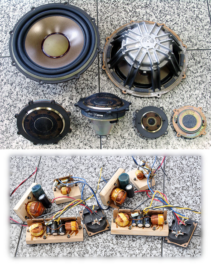

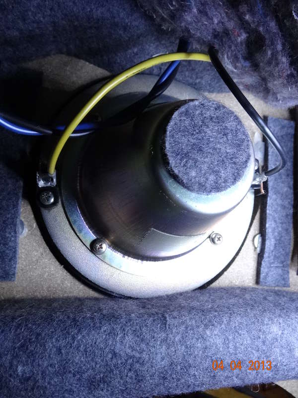

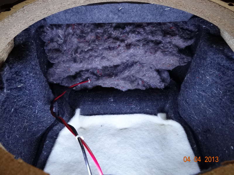

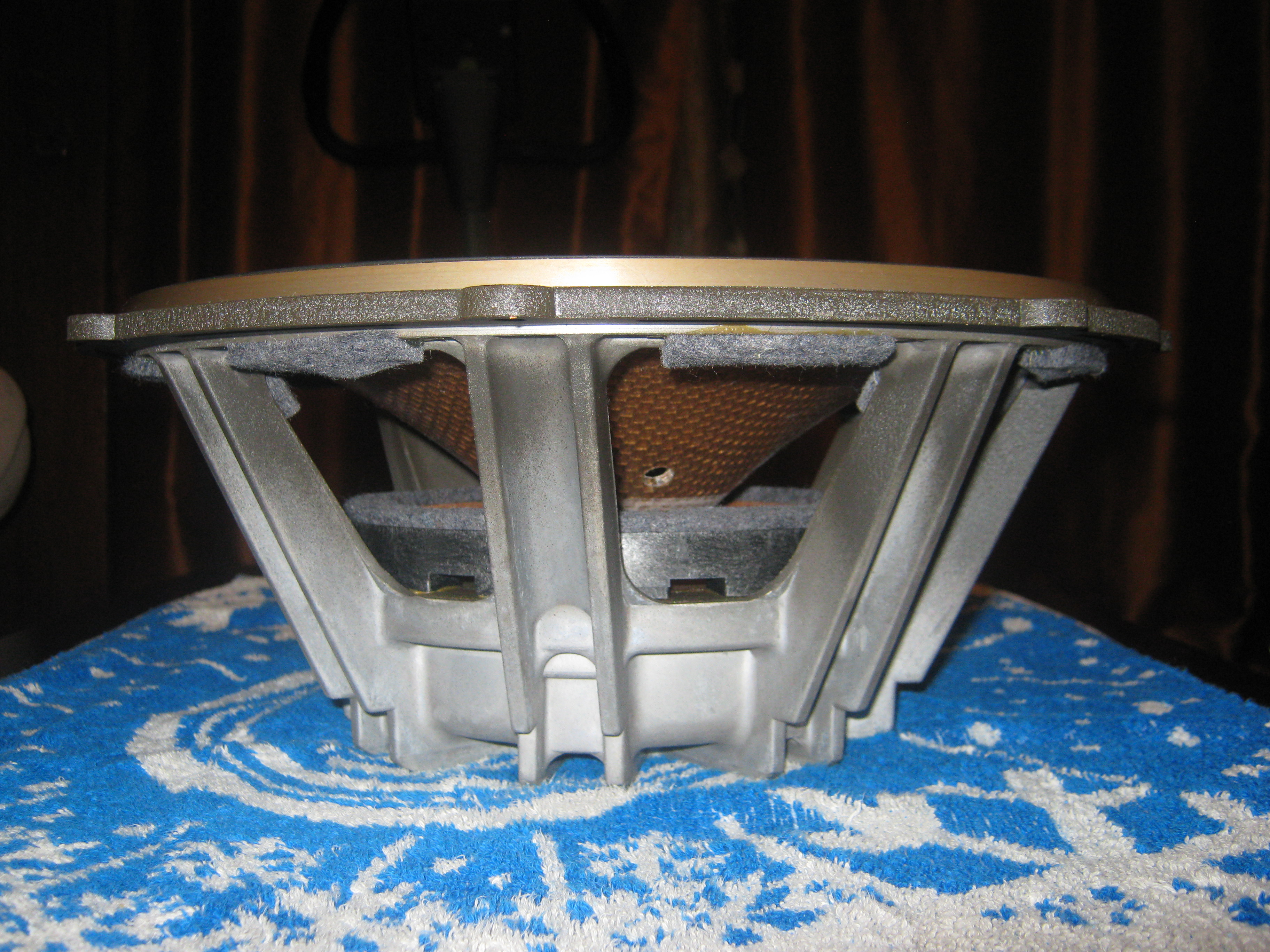

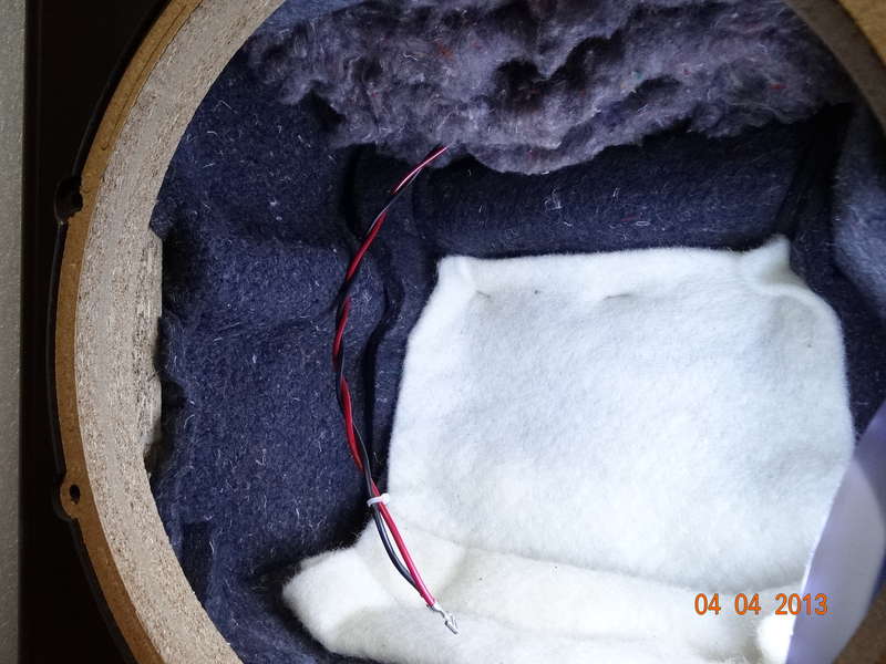

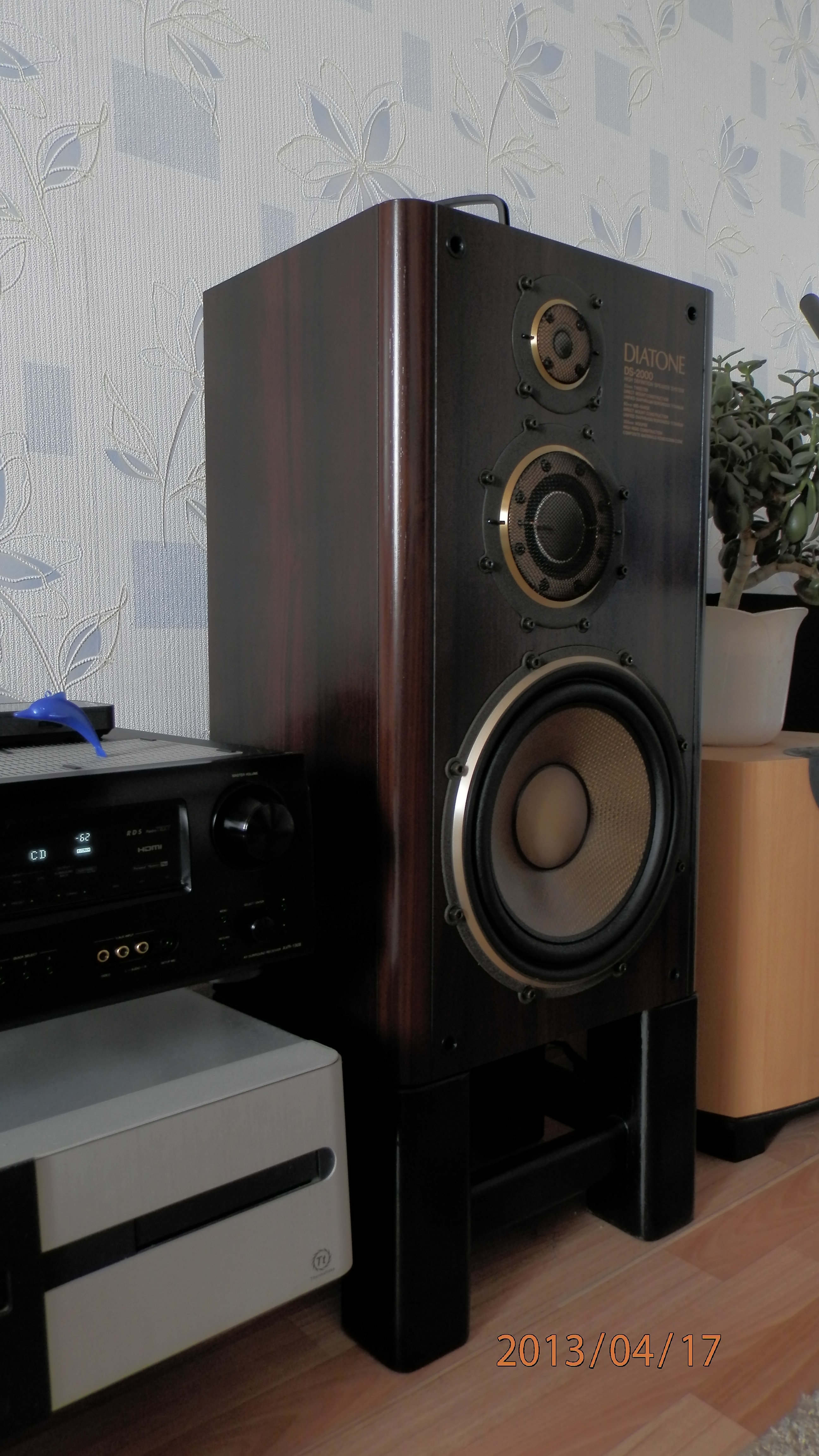

Diatone DS 2000
3х полосная акустика
НЧ 30 см
СЧ 6 см
ВЧ 2.3 см
Полоса частот 28Hz - 40000Hz
Частота кроссовера 500Hz, 4500Hz
Выходной уровень звукового давления 90dB/W/m
Импеданс 6Ω
Мощность 180W
Размер кабинета 410x710x362mm
Вес 38kg
