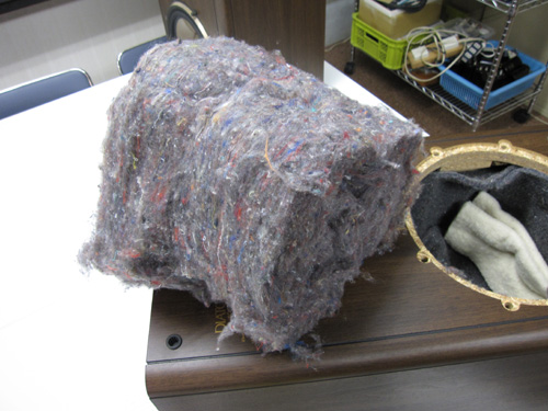

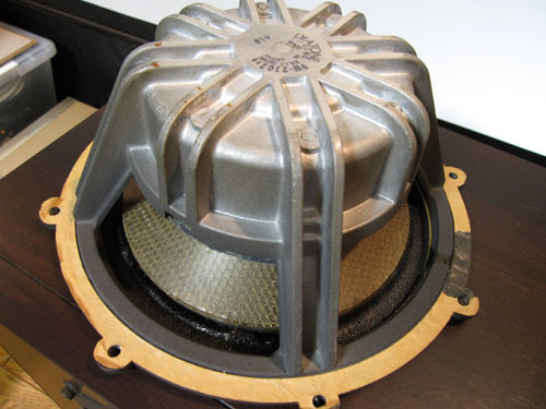

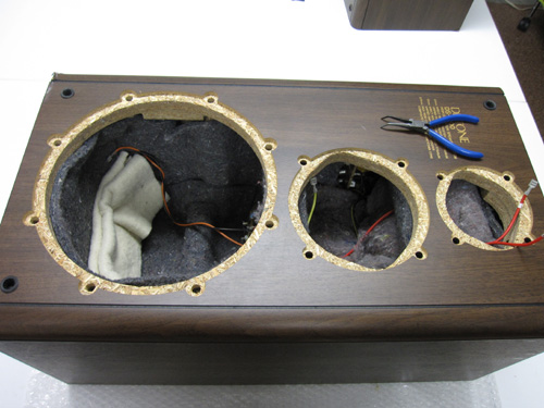

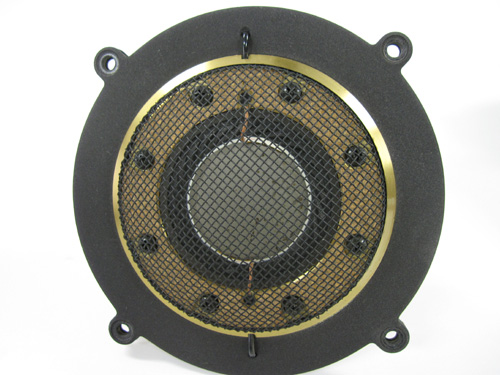

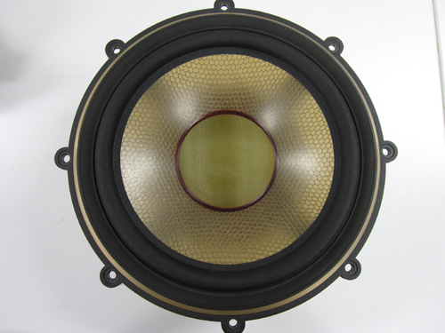

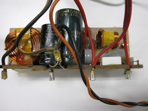

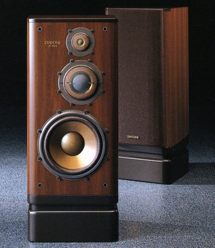

Diatone DS 1000 Z
3х полосная акустика
НЧ 27 см
СЧ 6 см
ВЧ 2.3 см
Полоса частот 35Hz - 40000Hz
Частота кроссовера 600Hz, 5000Hz
Выходной уровень звукового давления 90dB/W/m
Импеданс 6Ω
Мощность 180W
Размер кабинета 360×690×300mm
Вес 31kg
