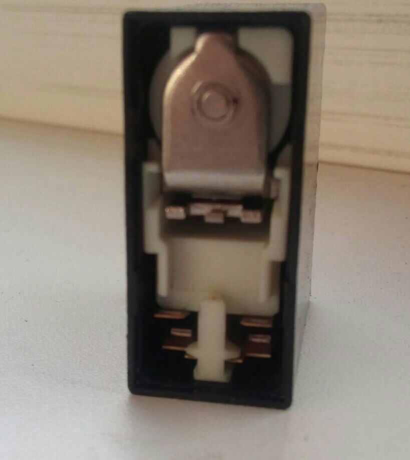

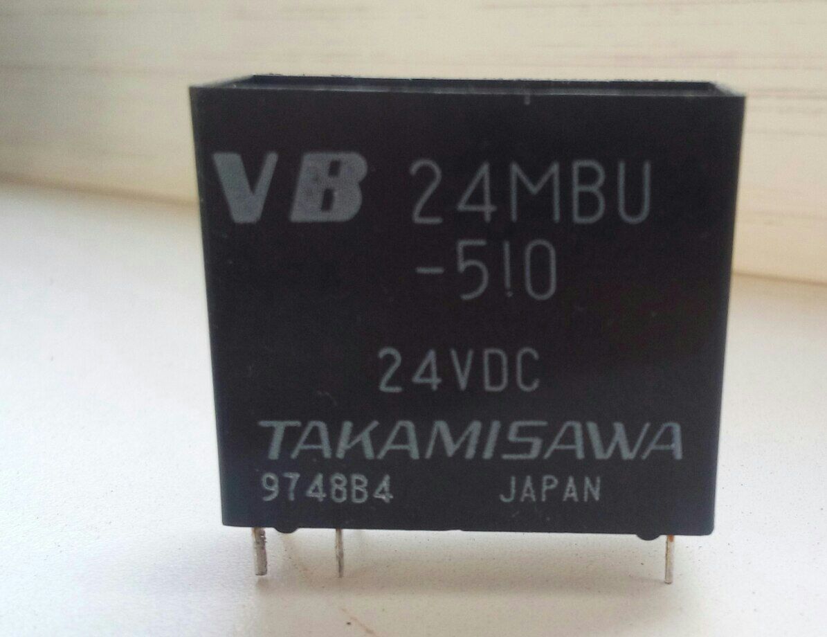

ну если все молчат, то запишите ко всему вышеперечисленному — чистка контактов выходного реле. если жили с усилителем без профилактики более 10 лет, то узнаете что то новое (оно же хорошо забытое старое). звук умылся (с).
трудности возникли при чистке реле. (из—за миниатюрности и ограниченного доступа) использовал навыки полученные на уроках труда и химии. результатом доволен. всем спасибо за внимание
А если еще все пайки освежить, аппарат ваще не узнать будет. ;)
 Заголовок сообщения: ТО усилителя
Непрочитанное сообщениеДобавлено: 20 июн 2023, 20:25
Сообщений: 22147
Его благодарили: 6246
Чет мне катся раз в год такое ТО делать излишне и даже порою вредно, особенно если не текстолит, а гетинакс
