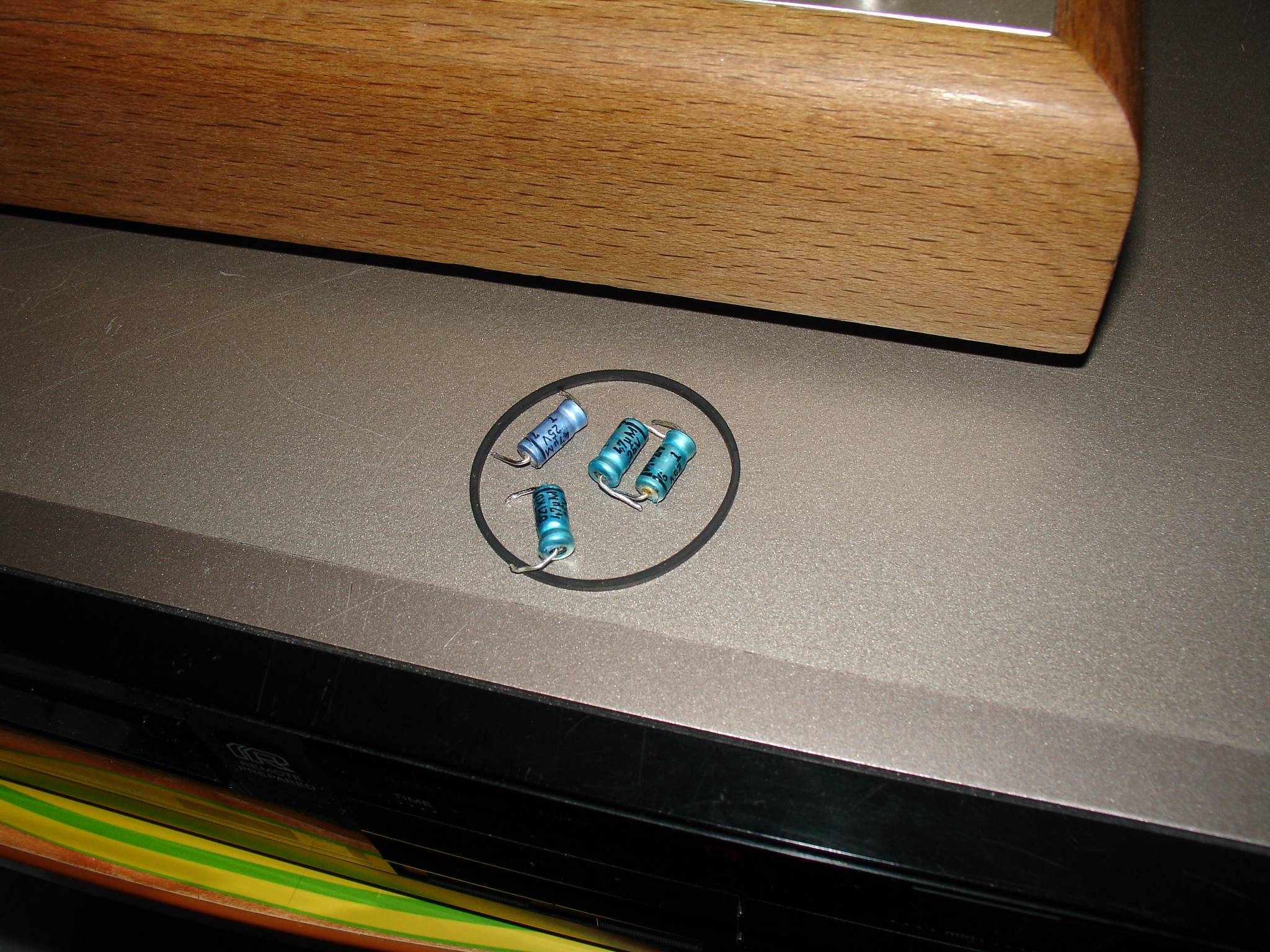

Принесли на приведение в чувство легенду цифропения. :D
Жаловался хозяин на гадкий хриплый звук и плохо работающий трэй.
Виновними оказались "знаменитые" филипсовские конденсаторы. После замены на обычные Ничиконы, звук преобразился. Трэй не работал из-за задубевшего пассика. В общем, ремонт занял меньше часа.
DSC09331.jpg [ 442.72 КБ | Просмотров: 1346 ]

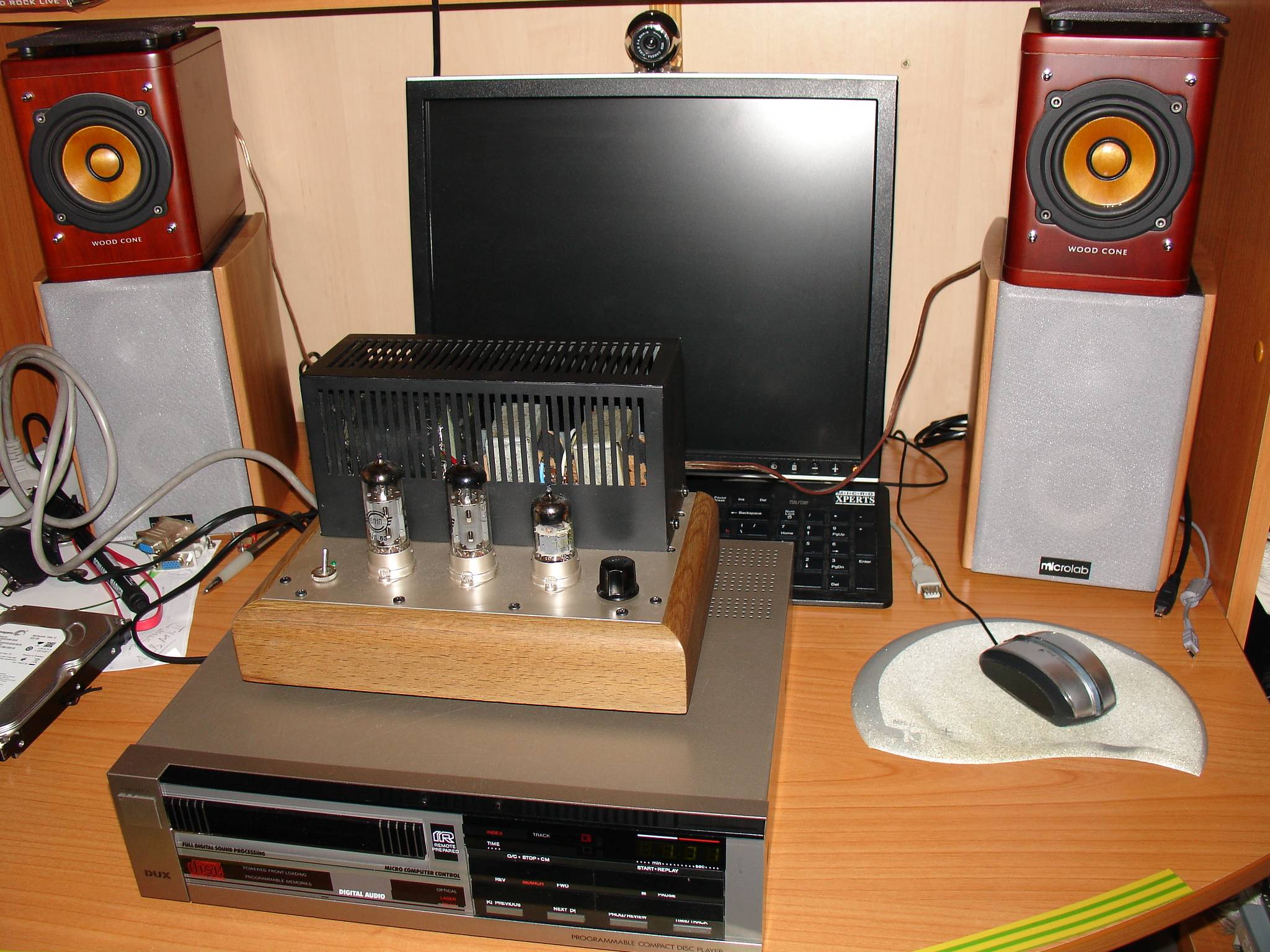

Заодно, решил послушать несколько странную конфигурацию. Этот DUX, SE Доброва и микроширики Wood Cone от JVC.
DSC09328.jpg [ 380.23 КБ | Просмотров: 1338 ]
Володь, я такого барахла в филипсах и их клонах поменял ведро. последние были в финских АС ОР60.
 Заголовок сообщения: DUX (Philips CD-304)
Непрочитанное сообщениеДобавлено: 15 янв 2015, 12:45
Сообщений: 12299
Его благодарили: 5888
Я теперь, как вижу эти синие лежебоки, меняю даже без замера.
Хорошие были кондеры, но время их победило, поголовно. :(
Непрочитанное сообщениеДобавлено: 15 янв 2015, 12:47
аналогично уже лет 10 как, впрочем оранжевые филипсы та же дрянь. а еще у них отгнивают по точечной сварке выводы. вроде нога держится, а контакта или нет или дурное сопротивление
