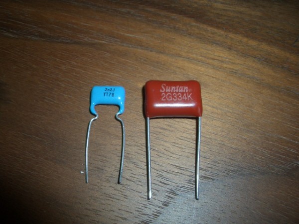

Не так давно менял фазосдвигающий конденсатор. Родной на 0,15uF стал запускать, иногда, двиг в обратную сторону. Сначала купил парочку на 0,15. Первый проработал чуть менее года и снова старая история, второй сразу стал крутить то правильно, то нет. То ли из за хренового качества, то ли из за большого тангенса угла потерь, то ли еще из за чего, спецам виднее. После чего купил на 0,33uF согласно другому мануалу:
кап.JPG [ 62.77 КБ | Просмотров: 641 ]
Крутить стало без проблем, с быстрым и этаким напористым разгоном. Но стал прослушиваться некоторый гул на немых дорогах. Стал копать на Винилэнжине и нашел ответ:
Its critical for the motor vibration look overhere http://hanzehifi.nl/merken-bezigheden/t ... ens/tuning. The resistor and the capacitor playing a major role in the vibration .In the 165-150 they use a another resitor5k6 /330 nf or 10k/150nf.
The trick is to get the same voltages on the two motorcoils for a optimum drive.When you hold the motor in your hands you can feel the vibration this change with the capacitor.
Ну и пройдя по ссылке http://hanzehifi.nl/merken-bezigheden/thorens-garrard/thorens/tuning наткнулся на фирму делающую легкий апгрейд двигателя этих вертушек. Насчтет дополнительного опорника меня терзают смутные сомнения, но с кондерами на 0,15 реально вертушка тише, чем с 0,33, хотя и запускается долго. Тут вот они графики, кстати, приводят и как мне каатца в основном это заслуга не опорника, а фазосдвигающей емкости
Короче, из всей этой апгрейдовой байды и личного опыта я уяснил для себя, что с 0,15 лучше и тише, чем с 0,33. В связи с чем вопрос - какой тип лучше применить, что бы он не работал по полгода? То есть критерий надежности, ну и размера, конечно :)

Берешь напругой на не менее 400В , можно даже МБМ :) бумагу в масле итд, смысл ставить туда что то аудифиличное не какого .

Так это понятно. Ставил пленку ноу-нэйм за 10 рупий - недолго птичка пела. Вот и решил спросить, что по габаритам сопоставимо, а по надежности отлично

0,15
КБГ-М

КБГ-М
Спасибо :2piv:
Пока поставил то, что нашел в Промэлектронике - Suntan, похожий на тот, что на снимке. А нашими Промэл. почти не торгует, только если остатки каких то партий. Этот крутанул один раз в обратную сторону, потом все нормализовалось. Рокота нет вообще :) Надолго ли... :( Попробую найти КБГ-М
