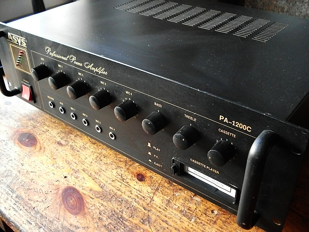

собрать регенератор частоты - плёвое дело
Да лехко.
SDC14361.JPG [ 284.43 КБ | Просмотров: 743 ]
120 Вольт, 60 Герц, кварцованные. Можно на 100 Вольт переключить. Обращщяйтесь...
