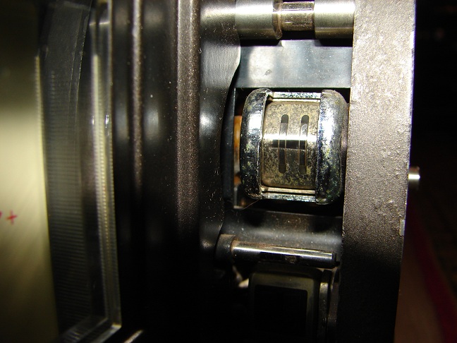

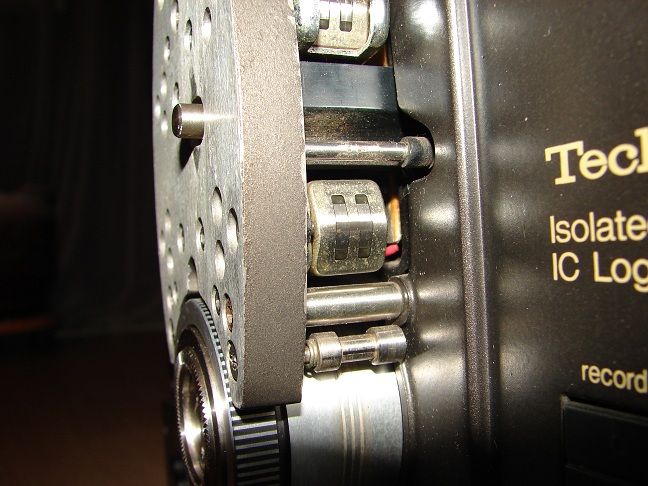

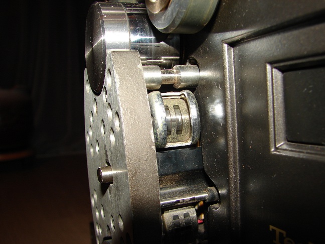

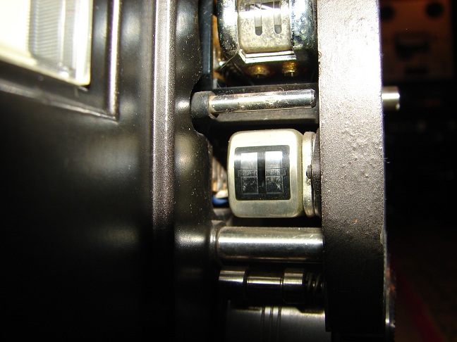

Фото головок:

Головы ещё в хорошем состоянии.. значить лечение не зря будет.
