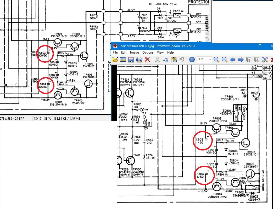

Совсем без запаса по напряжению. Опасно.
Родные конденсаторы в БП стоят на 56 вольт, остальная мелочь в питании по схеме на 63 вольта(в реалии не смотрел).
Или запаса 6 вольт достаточно? :? А так есть Джамиконы на 63 вольта 10000 мкф. Могу и родные заменить, заодно увеличу энергозапас БП. 8-)
В Denon-е PMA-1060(сервис мануал один) питание УМ 56 вольт. Там они поставили в БП конденсаторы на 63 вольта.

Вот что значит углубится в исследование.
А питание первого диф.каскада по разному...
У 1060 своя обмотка на трансе, кондерчики побольше, реззисторы(не знаю для чего) добавлены.
Стоит заморочится..? Ну хотя бы с кондерчиками... :lol:
Мой внизу, справа.

Думаю, конденсаторы надо просто увеличить до 100 мкФ, как в верхней схеме. Можно по более ( если габариты позволяют).

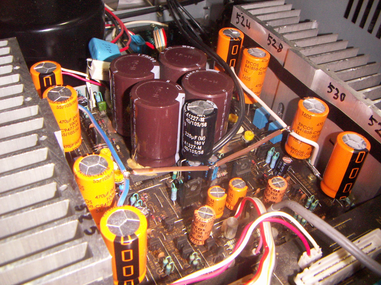

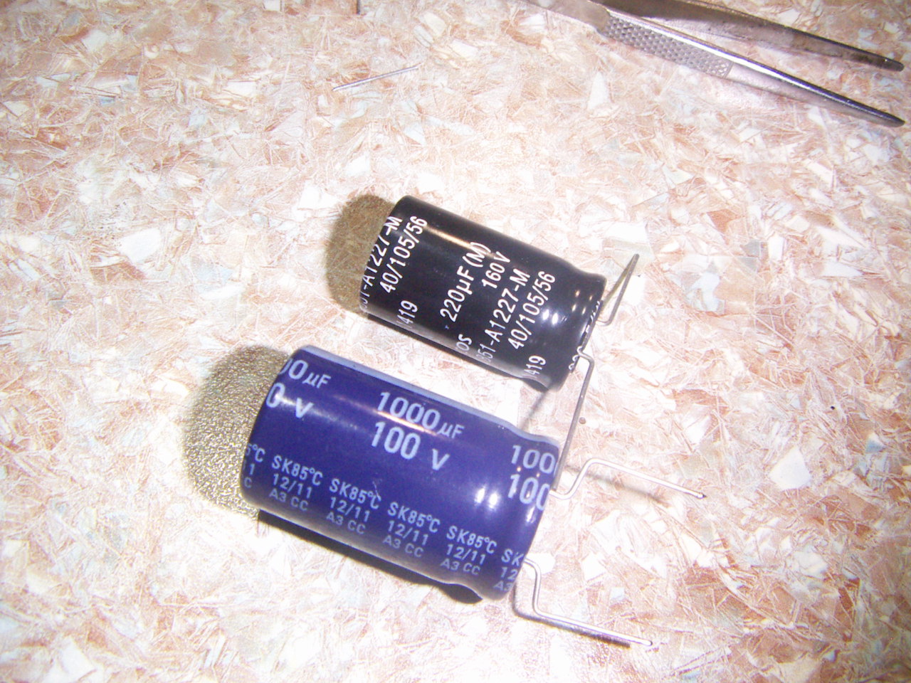

Заменил....
PICT0513.JPG [ 386.62 КБ | Просмотров: 1536 ]
 Заголовок сообщения: транзисторы
Непрочитанное сообщениеДобавлено: 26 янв 2018, 22:38
Сообщений: 3707
Его благодарили: 516

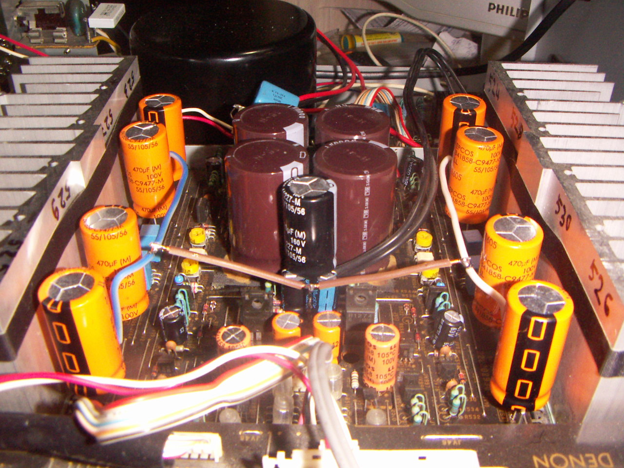

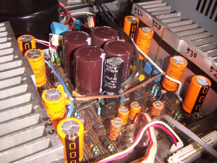

Допаял....
Короче родные остались только четыре банки по 6800 мкф. Некоторые чуть увеличил, и....
сделал безумие :o допаял 8 конденсаторов, прямо в коллекторы выходных транзисторов.
Солнечно.... :lol:

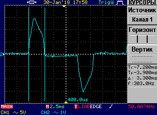

300 и 500 Герц - видите? Вот это оно.
На счет 300 гц, это от сюда ноги идут...?
Брал ток на резисторе.

Сигнал у меня был 400 Герц. При мосте без керамики мост 100 раз в секунду "разрывает цепь" устройство-сеть (устройство "немного" связано с питающщей сетью через небольшую. но вполне заметную межобмоточную ёмкость трансформатора).
Это даёт характерную мультипликативную, "умноженную на сигнал" (тоисть без сигнала никакой помехи нет) помеху - которая даёт нам частоты "2nF сигнала +\-m2F сети", самые главные палки будут, понятно, 400 +\- 100 Герц, но нередко видны и составляющщие более высокого порядка.
Импульсные токи в цепи выпрямителя тоже не подарок и тоже мешают. Но как правило дают помехи более привычного аддитивного (сложенного с сигналом) "электромагнитного" вида.

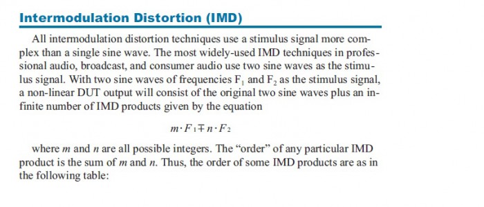

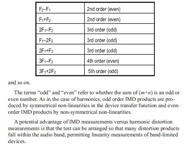

Это которая нижняя?
И для особо одаренных.... :oops: Что есть N и M ?
Непрочитанное сообщениеДобавлено: 31 янв 2018, 23:18
Сообщений: 3707

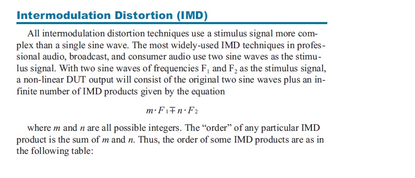

алек-сей писал(а):
Что есть N и M ?
Intermodulation Distortion (IMD) стр 35-36
where m and n are all possible integers.
где m и n-все возможные целые числа.
:2piv:

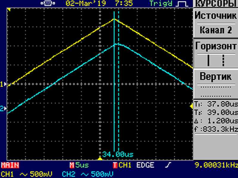

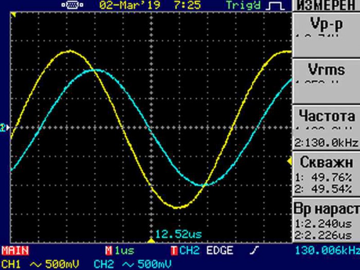

алек-сей писал(а):

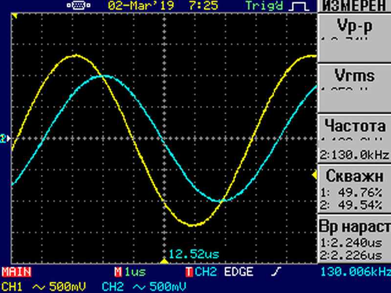

Во втором варианте подключения, при увеличении частоты от(пусть) 10 гц до 100 кгц.
Синусоида на выходе начинает опережать входную уже с 10 кгц. И по мере увеличении частоты это отрыв увеличивается.
Машина времени?
Горыныч, ты не прав... 8-)
Сообщение от алек-сей
Фазовый сдвиг усилителя можно замерить таким способом?
Можно.
Но т.к. набег фазы однозначно связан с полосой усиления, то проще измеоить полосу.
Если полоса по минус три достаточно широка (заметно шире чем 20-20), то о фазе можно не беспокоиться.
Это фазовый сдвиг усилителя, который как я выяснил начинается уже в звуковом диапазоне... :shock:
Даже посчитать можно... :D
5.jpg [ 41.06 КБ | Просмотров: 1068 ]
