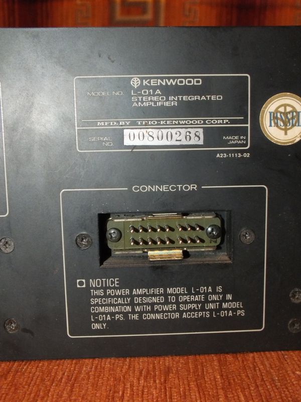

На японском ибо в Европу похоже не поставляться! http://audio-heritage.jp/TRIO-KENWOOD/amp/l-01a.html
Моделька очень красивая. Реально черная рояльная морда и внутри святятся индикаторы. Регулировки находятся под нижней крышкой.
Моделька не очень тяжелая что для 100 ватного усилителя не обычно , но надо учитывать массу дополнительного БП в отдельном корпусе где находится вся тяжесть. Три трансформатора питания! Два по канальные и один сервисный.

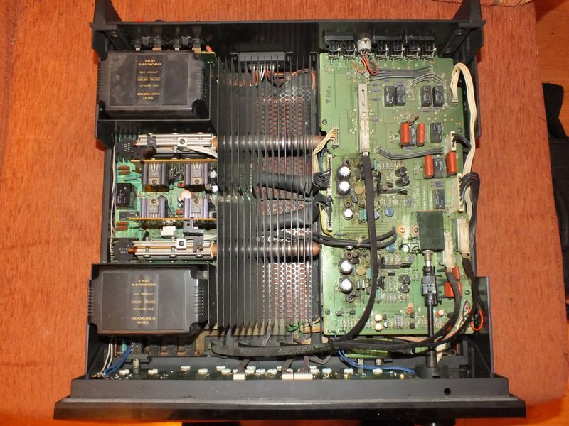

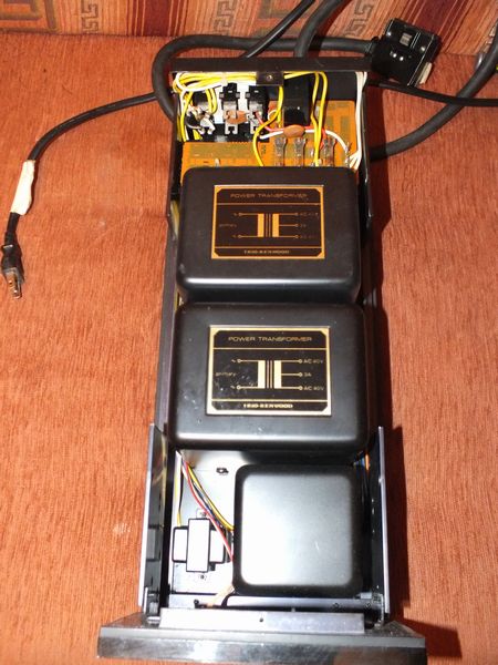

БП внутри.jpg [ 91.82 КБ | Просмотров: 10510 ]
Да да вы не ослышались. Японцы следуя концепции не замутненого звука :) вынесли все трансформаторы во вне. Теперь БП соединялся с усилителем довольно толстым если смотреть обывательским взлядом шлангом -кабелем внутри содержавшим кучу проводов . В общем концепция с моей точки зрения сомнительная если поглядеть на конструкции и питающий разьем типа SCART .
Разьем.jpg [ 93.44 КБ | Просмотров: 10510 ]
В общем бог им судья , сделали значит и ладно. Питание кстати там порядка 2X40 V AC с каждого 200 ватного трансика идет.Трансики в кожухах поэтому кажутся большими . Поэтому если есть реальная возможность повредить шнур питальника к усилителю то ребята может реально приложить, например любимую собаку на глушняк.

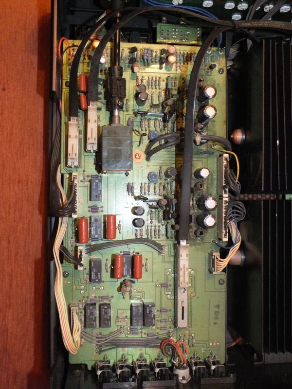

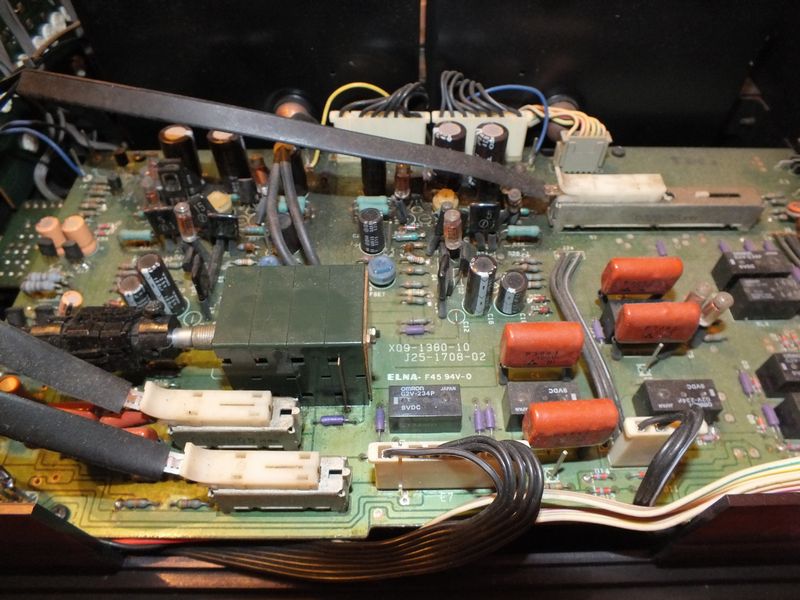

Внутри сей красавец выполненный по всем аудиофильским канонам имеет сильно большой корректор , большой в смысле что занимает аж целую плату в брюхе усилителя.

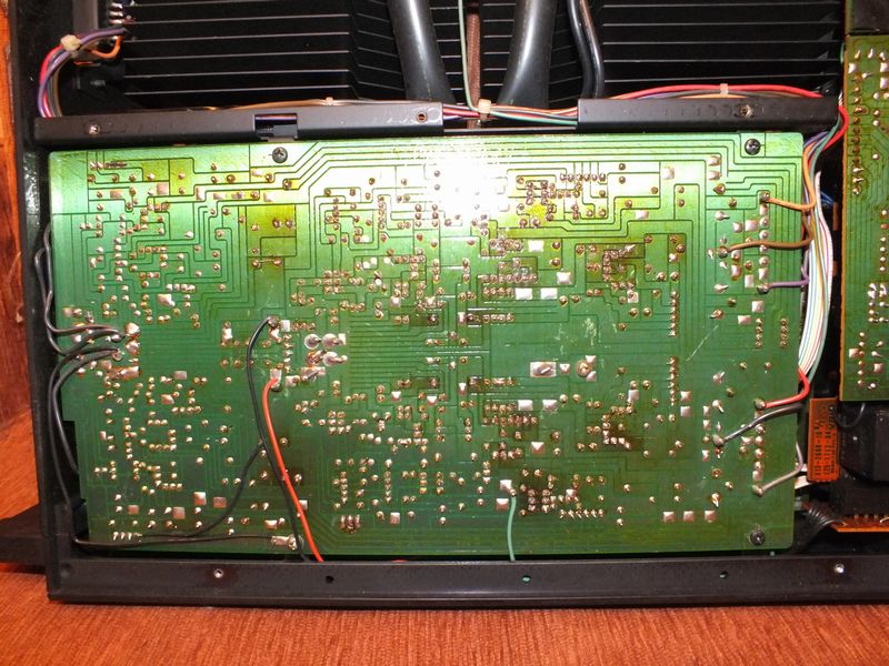

Изнанка.jpg [ 138.34 КБ | Просмотров: 10510 ]

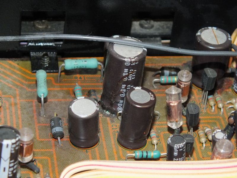

Там находятся ММ корректор и МС секция активная с подключением отличным реле OMRON к ММ каскаду. Отличные полиэтиленовые медные фольговые кондерчики
Полителен.jpg [ 104.99 КБ | Просмотров: 10510 ]
соседствуют с электролитами с гордой надписью TRIO.

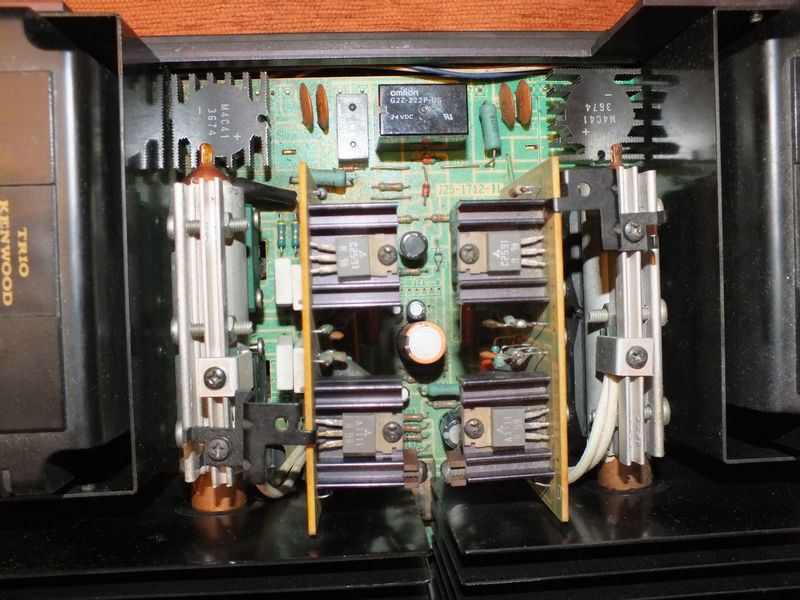

две платы драйверов , кстати довольно хитрых
Драйвера.jpg [ 113.65 КБ | Просмотров: 10510 ]

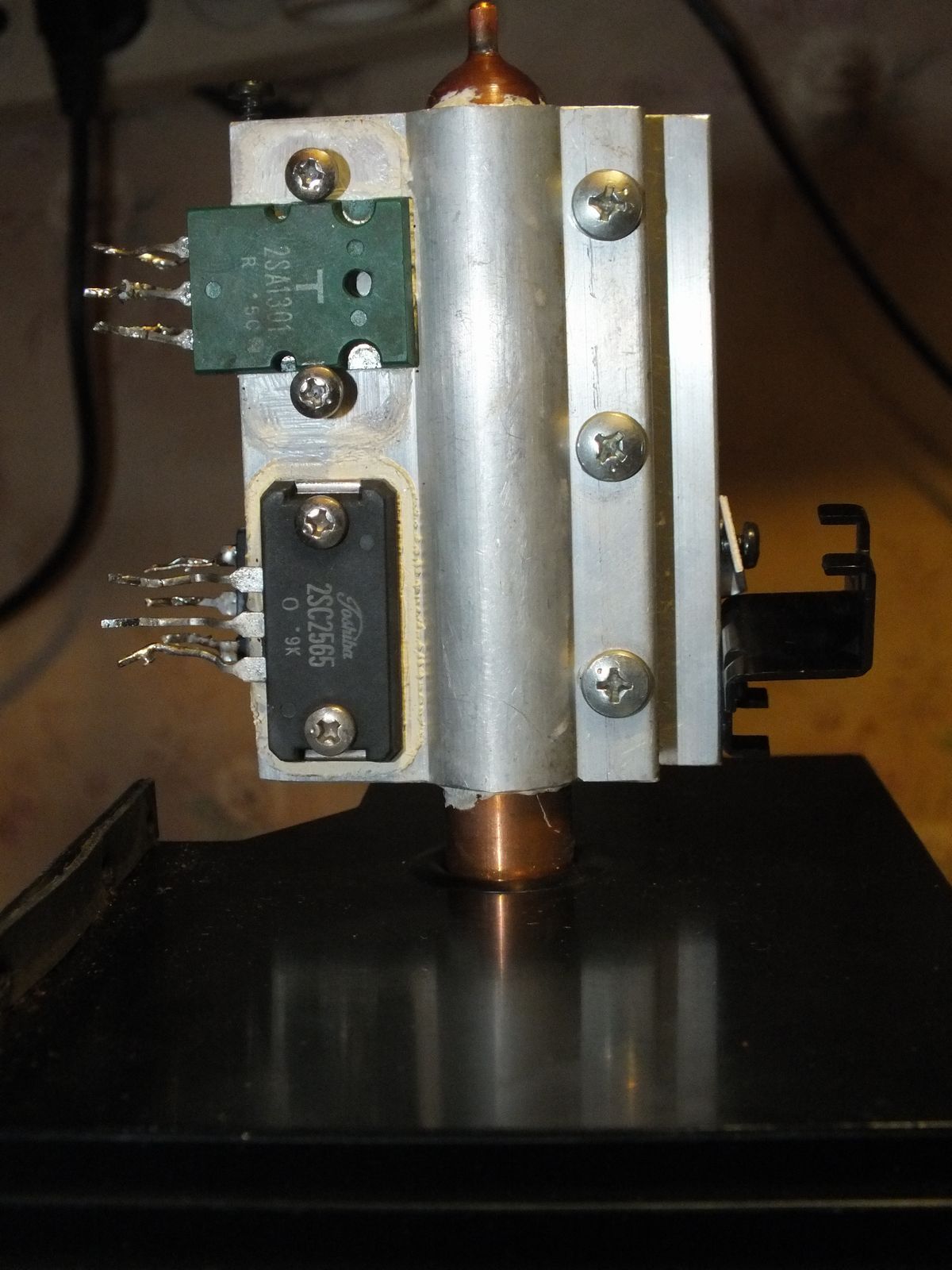

И тр выходного каскада далее просто ВК смонтированных на тепловой трубке .
c верху.jpg [ 126.1 КБ | Просмотров: 10510 ]
каждый канал на своей .

Договорился посмотреть усь и водрузил на стол . Диагноз не порадовал, усь неоднократно ремонтировали правда нормально более менее. Транзисторы в ВК не родные , видны следы пайки итд.. Но это в общем не смертельно . ОООС она все подчистит и на слух разные тр в ВК не услышите , там по ходу тащили ы по ОБР и все.
А вот что не порадовало так это сама плата УНЧ где множество переходных пистонов со слоя на слой , плата двухсторонняя.
Сплошной непропай , потеки старого флюса , грязи .
Еще более неприятно то что присутствовали симптому "недержания нуля" отсюда щелчки в АС. Грелся один из каскадов УН фазоинвертор! Причем в одном из каналов. Догадайтесь в каком ? :)
Я уж думал что полевым сборкам на входе пипец, а там кстати MPA68H , не доставаемая почти но бог миловал.
Усь будился совершенно по другой причине , да да это были признаки локальной неустойчивости. Схема как и схема Амфитон в 50 Ум 104 несколько "кудрявая" c тремя полюсами , в общем большое ОУ.
Вот и будилось это ОУ и нолик скакал и грелось и перделось.
Были найдены виновники утечки и заменены на проверенные элементы.Найдены несколько подсохших электролитов ( кстати большие банки в 18000мкФ по паспорту усохли до 13000мкФ с копейками самая плохая и 15000мкФ самая лучшая) етс итд.
Однако Ноль стал как вкопанный !

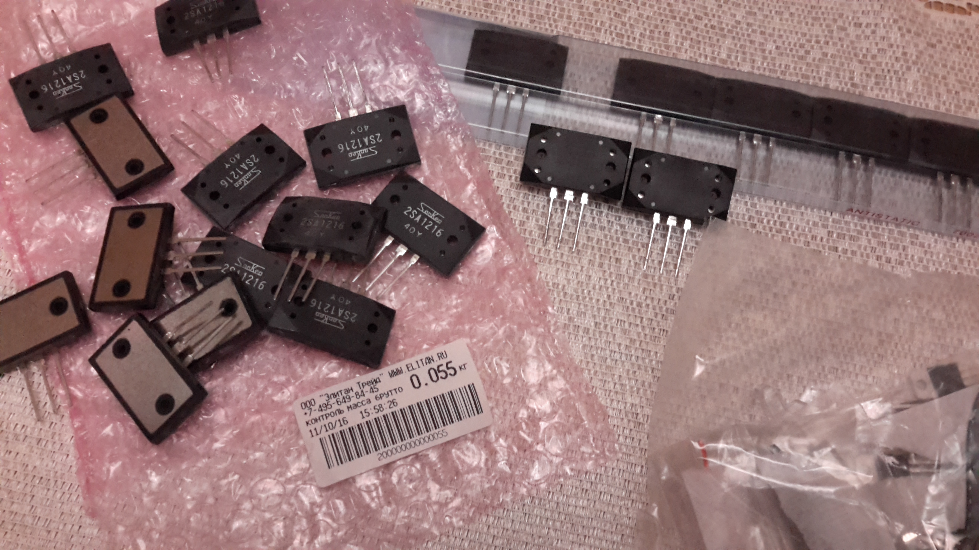

И так продолжение.
В место вот этой порнухи
ВК.jpg [ 217.07 КБ | Просмотров: 10220 ]

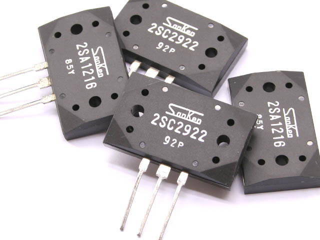

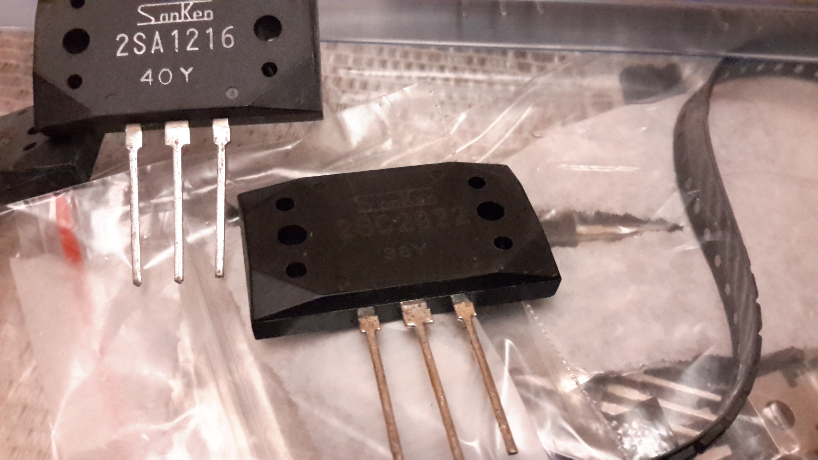

Пришли нормальные транзисторы Sanken 2SA1216 & 2SC2922
11996.jpg [ 35.54 КБ | Просмотров: 10220 ]
Они тоже кстати не родные но более близкие по характеристикам и крепежу .
Вечерком поменял и настроил ток покоя по SM .
Подключил CD и АС, поставил Yello все тот же диск. Наконец то НЧ более мене нарисовались . Не в полном объеме конечно как с моим контрольным но по сравнению с тем что было это небо и земля.
Щелчки при включении в АС пропали , ноль стоит как положено , усь греется как положено при работе на нагрузку но не чрезмерно как раньше а вполне предсказуемо.

Lamar, На счет них не знаю. Сейчас много фейка продается под этой маркой. Брать в проверенных местах и брать с собой электронные весы :D . Взвешивать транзисторы на предмет соответствия даташиту один из методов определить подделку, по весу примерно 18.5-18.7 Гр.
Фальшивки легче, у них кристалл ставят напрямую, на металлическую пластину. У оригинальных кристалл ставят через дополнительную подложку, поэтому они тяжелее.
Еще так ;
Емкость К-Б практически пропорциональна площади кристалла. У pnp должна получаться примерно в 1,5..1,8 раза больше. Для настоящих транзисторов 1216/2922 должна составлять более тысячи пФ (насколько помню, 2300-2500 пФ для pnp при нулевом напряжении к-б).
Можно расковырять один и посмотреть как сделаны , в любом случае покупать с осторожностью.

Вот такие данные с Веги
2SA1216 51Y - 18.42+-0.04гр
2SС2922 63Н - 18.40+-0.04гр
Контрафакт -
2SA1216 51Y - 14.86гр
2SС2922 63Н - 13.82гр
Даташит говорит, что приблизительно 18.4грамма и P-N-P и N-P-N поэтому проще наверное измерить емкость К-Б , все таки аномально низкая емкость это точно фейк.

В продолжение темы: сегодня получил долгожданную посылку от Элитана с Sanken и мелкими др. изделиями, к сожалению, 2SC2922 весят по 14 гр., 2SA1216 весят по 18гр. - жаль, но похоже, налетел на контрафакт. Качество комплектующих продавцом не обсуждается. Прошу прощения, что влез в чужую тему.
20161114_203505.jpg [ 1.34 МБ | Просмотров: 8808 ]
20161114_203344.jpg [ 1.69 МБ | Просмотров: 8808 ]
 Заголовок сообщения: Вот такй вот "винтаж" Kenwood L01A
Непрочитанное сообщениеДобавлено: 15 ноя 2016, 08:58
Сообщений: 3579
Левак, точно :(
