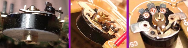

2. Барахлит переменный резистор, включающий питание и регулирующий звук. При выключенном приемнике и вставленных батарейках прослушивается шорох в динамике, интенсивность которого уменьшается после включения питания. Надо менять резистор. Что посоветуете поставить?
Потенциометр.jpg [ 45.61 КБ | Просмотров: 2613 ]

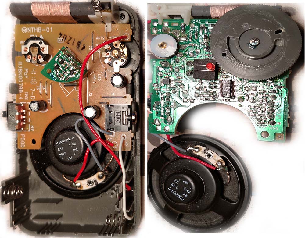

Вот так он выглядит спереди и сзади.
Два вида приемника_Small.jpg [ 187.85 КБ | Просмотров: 2388 ]

Резистор-регулятор звука пропаял. Ничего не изменилось.
Где еще критические точки? Искать, где сигнал пропадает?
Сейчас звук в наушниках при вращении регулятора громкости изменяется от нуля в минимальном его положении до небольшого равномерного шума - в максимальном положении регулятора громкости. При постукивании по регулятору громкости это слышно в наушниках.
При этом входной сигнал из эфира не поступает. Предполагаю, что УНЧ (микросхема NJU7089R) всегда работает, а периодически отключается тот сигнал, который должен поступать на его вход.
Причем, в те непродолжительные периоды, когда появляется сигнал от радиостанции, регулятор звука работает наоборот. Звук максимален при минимальном повороте регулятора звука (сразу после щелчка включения питания). С поворотом этого регулятора уровень звука уменьшается вместо того, чтобы увеличиваться.

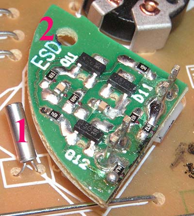

Как проверить генерацию кварца?
На фото это он под номером один?
А под номером два - что?
Кврц и другая плата.jpg [ 71.79 КБ | Просмотров: 2162 ]
