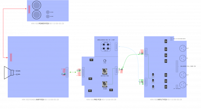

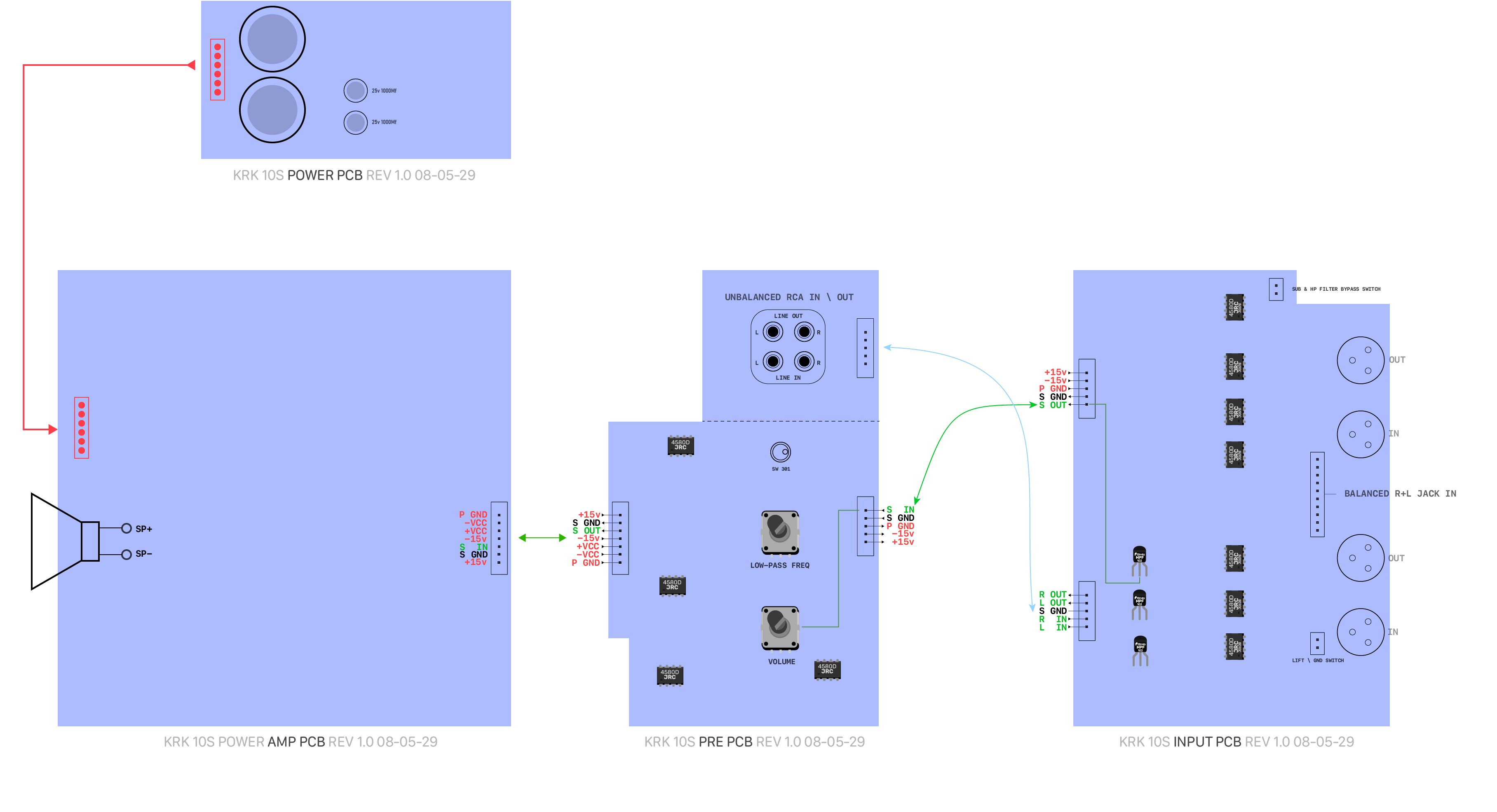

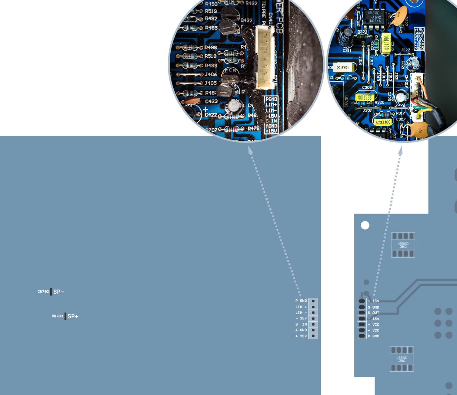

Вот упрощенная схема плат
Комментарий к файлу: упрощенная схема плат
Artboard 1@2x.png [ 278.05 КБ | Просмотров: 2378 ]

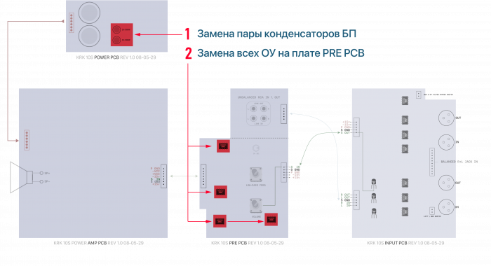

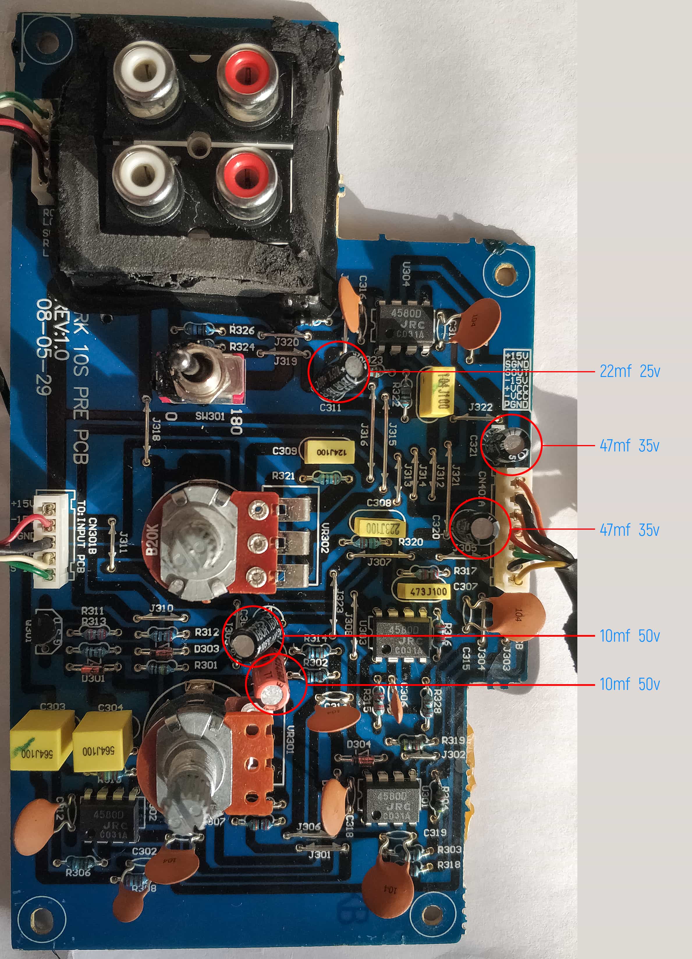

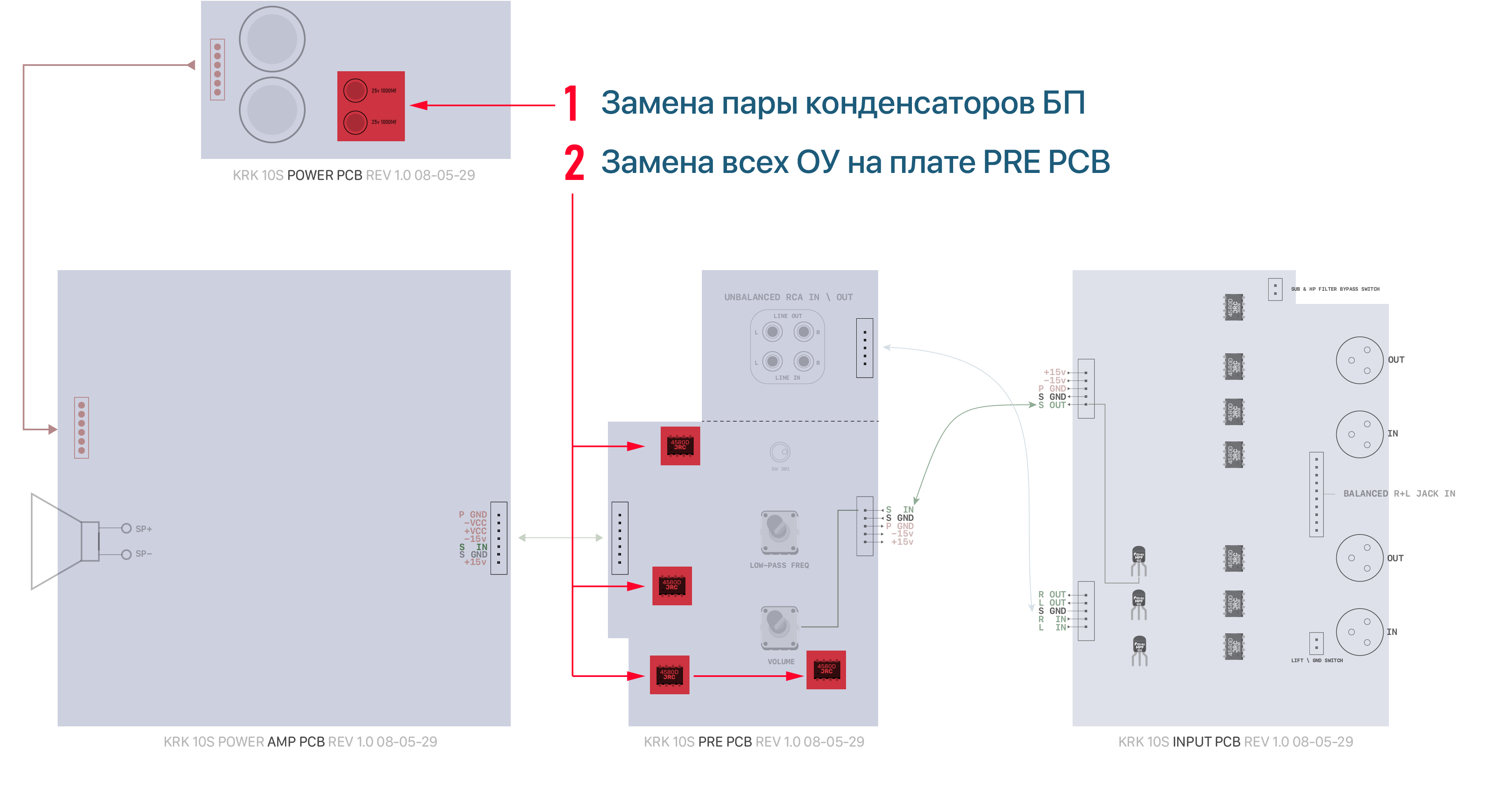

Комментарий к файлу: Замененные компоненты
Artboard 1 copy@2x.png [ 303.15 КБ | Просмотров: 2378 ]
Если отключить провод соединения и подать на сигнальный вход УМ (AMP PCB) звук, то громкость штатная, если аналогично подать на предусилитель (PRE PCB), то звук тихий (как при подаче через любой вход на корпусе). Маловероятно, что на предусилитель нужен сигнал мощнее (проверял выходом для наушников плеера Walkman), поэтому подозрения или на предусилок (но чему там еще ломаться?), или на проблемы с mute на плате УМ (вот похожий случай ). Но в целом я в небольшой растерянности.

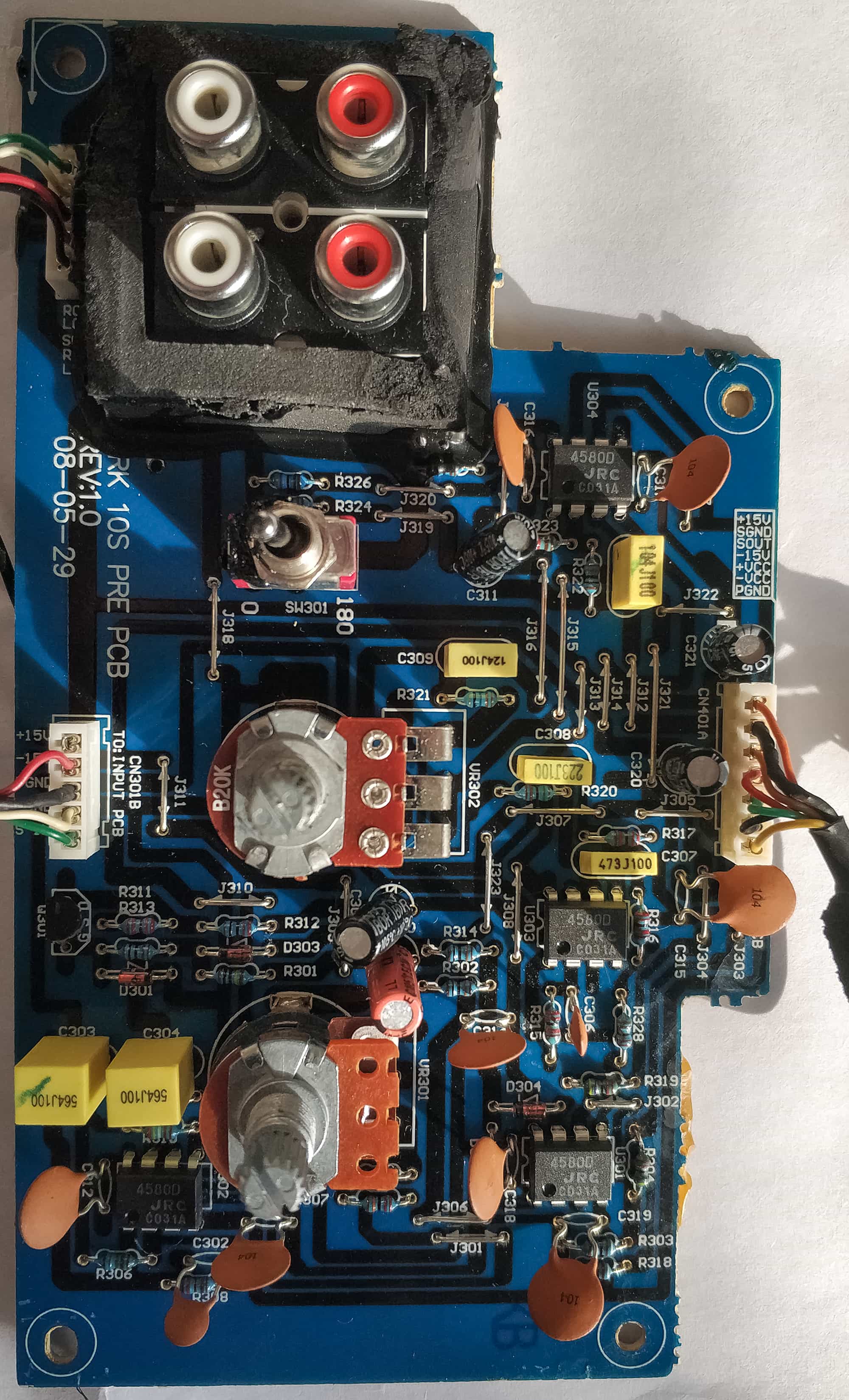

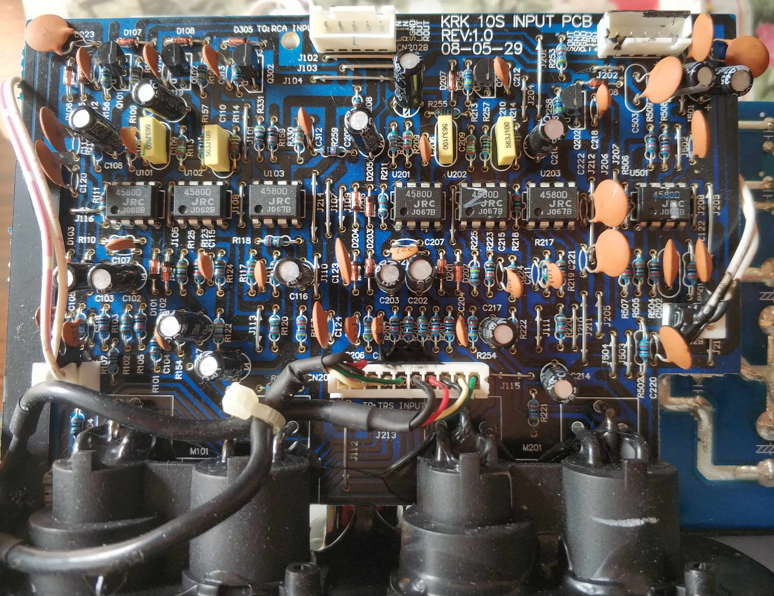

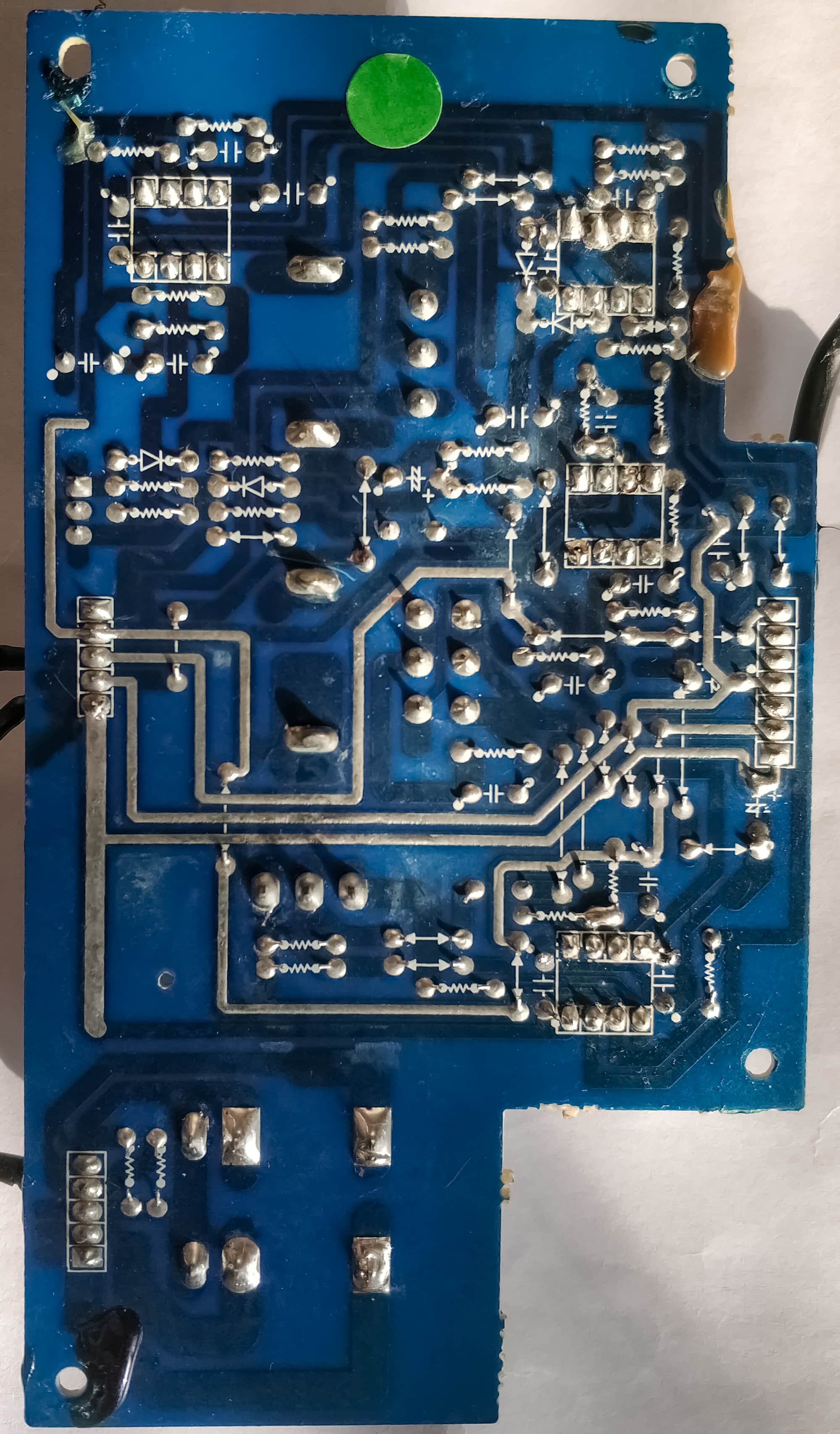

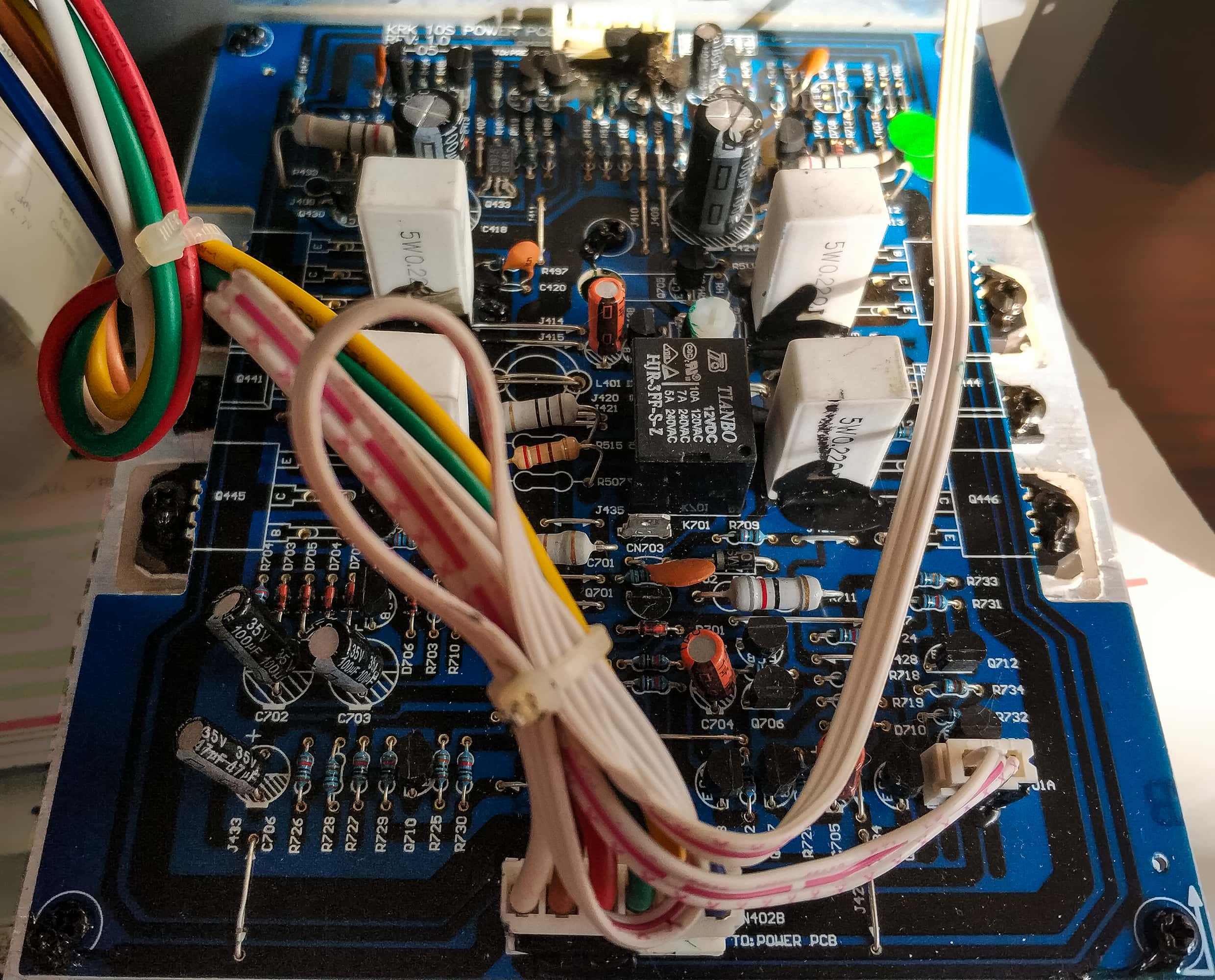

Фото плат:
IMG_20231011_095425.jpg [ 465.59 КБ | Просмотров: 2363 ]
IMG_20231011_095540.jpg [ 449.19 КБ | Просмотров: 2363 ]
IMG_20231011_095612.jpg [ 477 КБ | Просмотров: 2363 ]
IMG_20231011_095641.jpg [ 423.31 КБ | Просмотров: 2363 ]
IMG_20231011_095747.jpg [ 481.97 КБ | Просмотров: 2363 ]

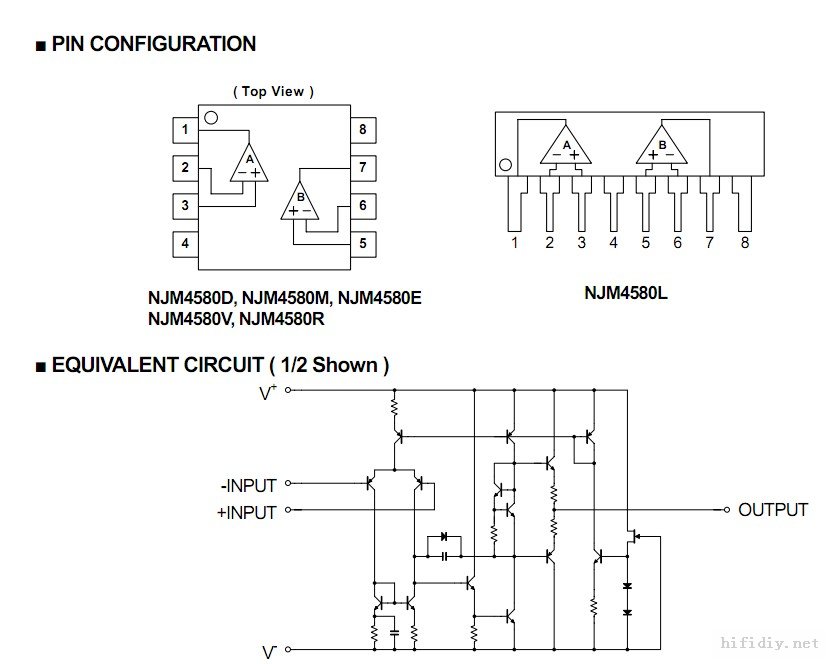

Дальше. Жыырцы4580 - сдвоенный операционный усилитель

Я бы начал с проверки питания платы преда, и ревизии на ней электролитов
IMG_20231011_095425-CAPS.jpg [ 481.91 КБ | Просмотров: 2275 ]
Подпаивал параллельно попарно для одинаковых номиналов идущих вместе и одельно для оставшегося неполярного похожий номинал не нашел, проверял меньшим, изменений в звуке нет.
Питание на коннекторах везде показывает верное +15 -15 где должно быть и +50 - 50 на VCC.

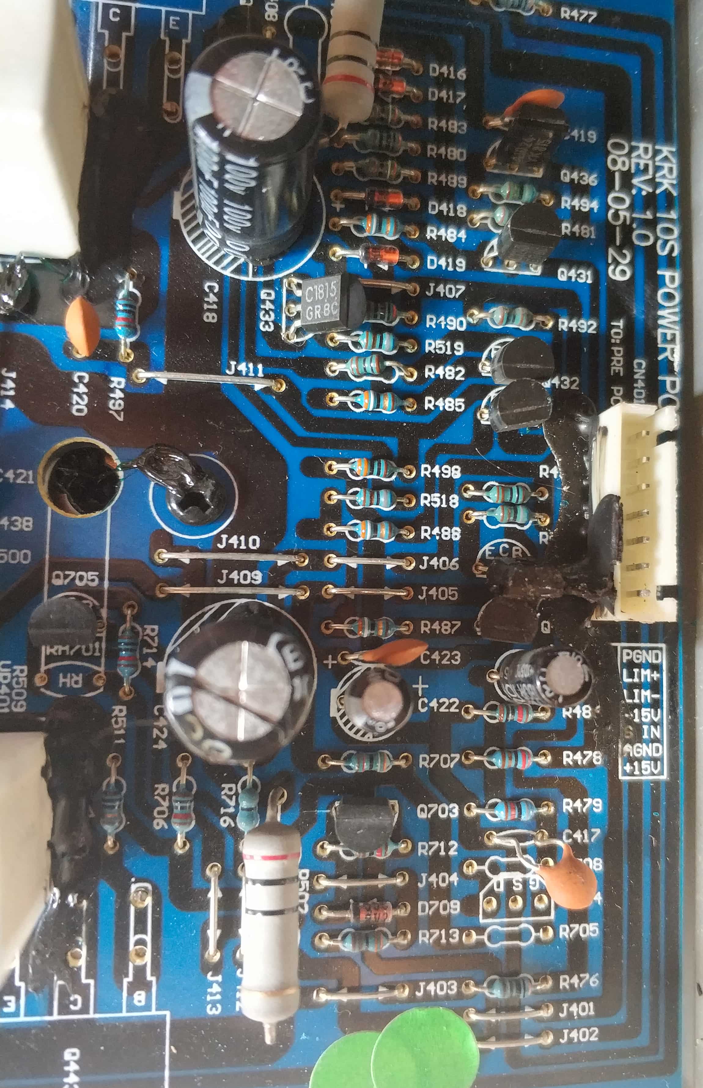

Непрочитанное сообщениеДобавлено: 15 окт 2023, 14:37
Сообщений: 5
Кстати, это нормально, что VCC+ идет к LIM-, а VCC- к LIM+ , или это ошибка маркировки пинов платы?
