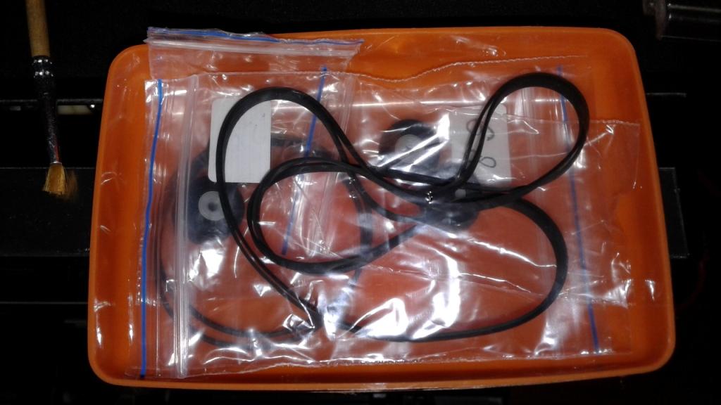

Пришла ожидаемая резина. Ролики, пасики. Причем в оригинальном контейнере, респект продавцу за нешаблонность мышления :cool:
20181009_170428.jpg [ 101.75 КБ | Просмотров: 5183 ]
20181009_170434.jpg [ 67.49 КБ | Просмотров: 5183 ]
Поменял пока пасики, без роликов, что бы понять - угадал ли с размерами. В общем и целом угадал, всё работает, только вроде скорость чуть ниже, хотя я записывал на другой магнитоле и о полной совместимости можно не вспоминать. А может мне просто кажется. Сейчас поменяю и ролики

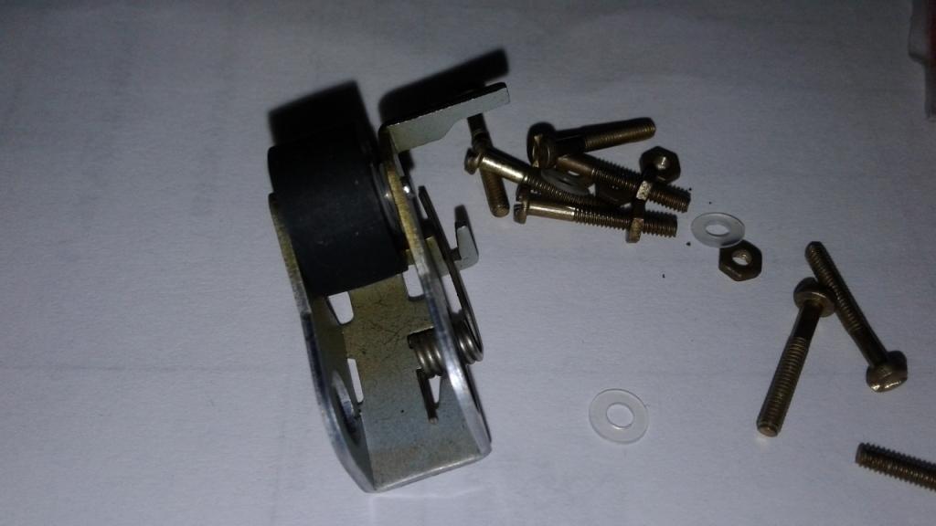

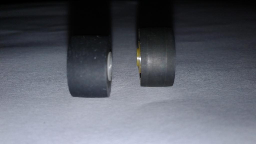

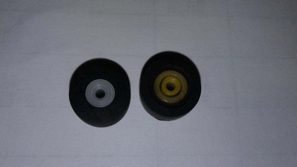

Какое тут комильфо. Берем не ЗИП ведь, а то что есть. А есть, увы, совсем не то. Вот придется сейчас колхозить что то, подгоняя ролики под оригинал - у оригинала по краям посадочного отверстия наросты типа втулок. И соответственно более точная посадка. Буду какие то шайбочки ставить, подумалось, что могут подойти от болтиков шелла
20181009_194132.jpg [ 35.16 КБ | Просмотров: 5178 ]
20181009_194048.jpg [ 30.17 КБ | Просмотров: 5178 ]
ПыСы. Шайбы подошли идеально :cool:

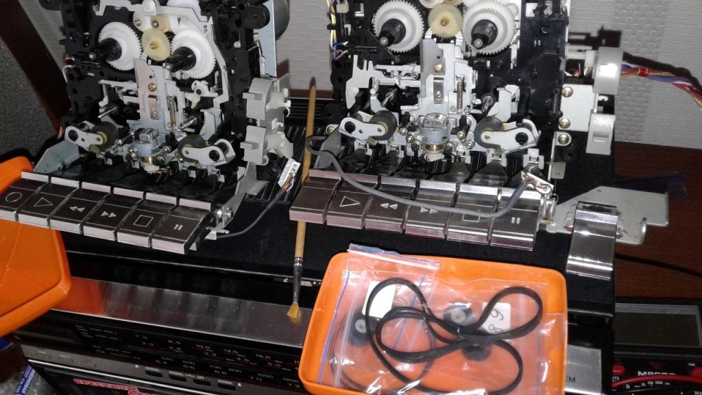

А тем временем магнитола собрана, завтра может фото-видео отчет выложу. Звук уровня портативных музыкальных центров. Что не понравилось - не дружит с наушниками сопротивлением выше 30 Ом, начинает "попердывать". Ей видимо нужны а ля советские с бумажными динамиками внутри на 8 Ом

Всё собрал, всё работает, регуляторы и кнопки больше не шуршат. Только крышка, зараза, не правая, а левая. Две деки номер один :D Да и пофиг
