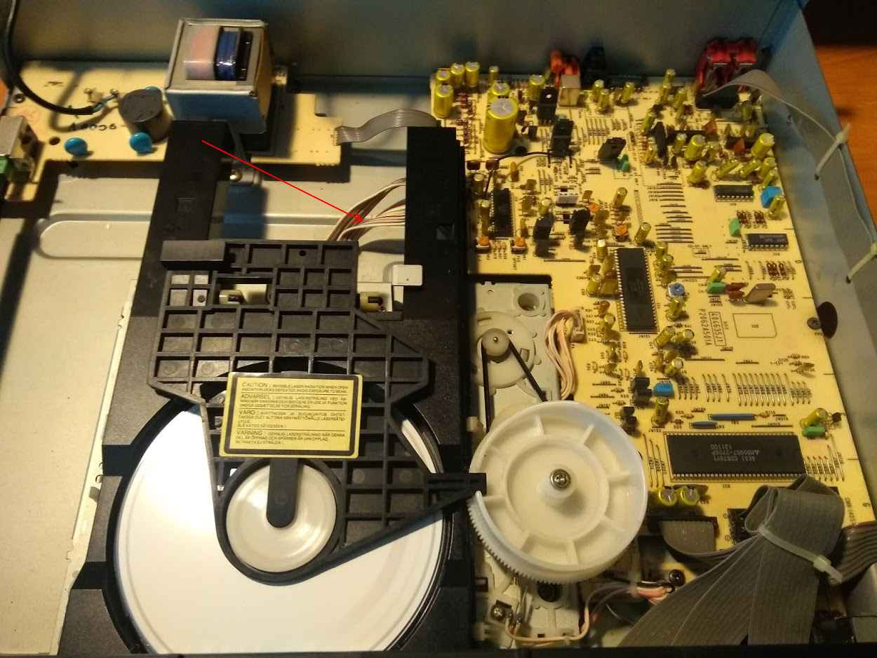

Если не ошибаюсь, голова стоит 210-я, они очень редко дохнут. Слабое место - шлейф от головы в плату.
Попробуйте его перевернуть наоборот, он симметричный. Только вынимайте аккуратно, за разъем.

Да там, вроде, все на виду. Голову аккуратно отогнать к краю, разъем и покажется.
А не, надо клэмп снимать. Тогда разъем видно будет.

Надо включить аппарат и выдвинуть лоток, затем выдернуть вилку из сети.
Отогнать голову от себя до упора и шлейф с разъемами будет виден.
Стрелкой шлейфы, от головы который пошире.
