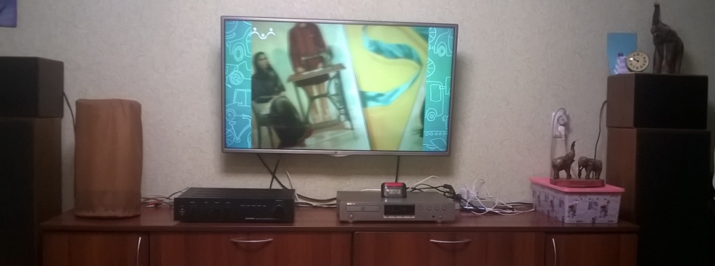

Всем спасибо за советы и помощь! Унитра готова.
WP_20250201_21_52_22_Pro.jpg [ 103.42 КБ | Просмотров: 1208 ]

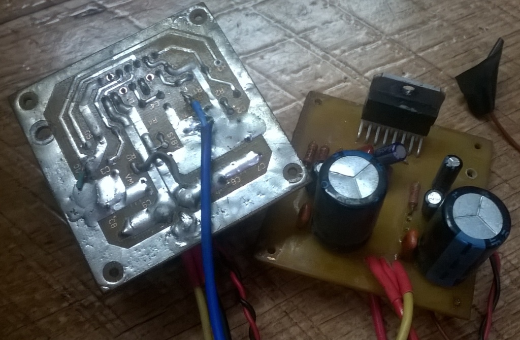

Кстати, сегодня в куче хлама вот чего нарыл:
WP_20250202_15_55_05_Pro.jpg [ 244.12 КБ | Просмотров: 1203 ]

Если вдруг заскучаю, может и дам им второй шанс...

7266?

operator, а я не посмотрел :D Мне подумалось 7294 али 3.
А сейчас по плате ищу и нет таких плат. Нужно завтра будет посмотреть на МС с пристрастием.

На плате земля по всему контуру идет. Петля же . Это никуда не годится. Нужно земляной контур разрезать обязательно! Иначе загудит это дело.

7266?
Судя по распиновке, это 7294. Или 7293.

Зигфрид, вот я так и подумал... Не глядя... Завтра уточню. А плату по картинке в гугле не нашёл.

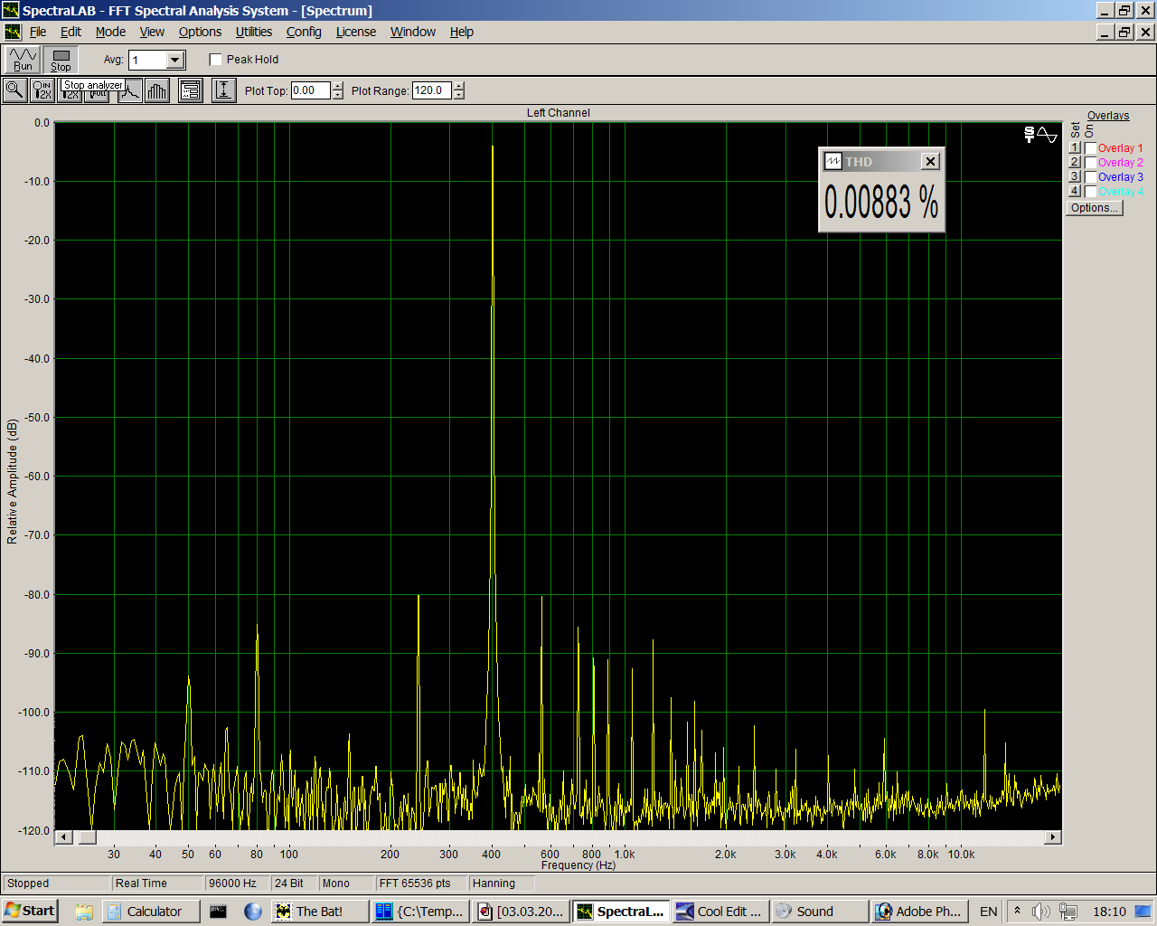

Каметон писал(а):
с двойным дифкаскадом на входе
...вот таки ДА
17-12-25watt.png [ 84.59 КБ | Просмотров: 1184 ]
