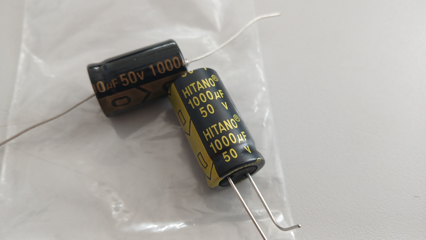

Поздняк метаться :D Уже жопу оторвал и сходил в магазин за другими. Зато вольтаж побольше, на всякий случай. Хитано вроде норм были раньше, но он радиальный. А вот с этим Супертехом никогда дел не имел, зато аксиальный, какой и надо

Зигфрид писал(а):
Да, ладно. Будут они работать нормально. Серию LZ используют в различных электронных устройствах.
Они для импульсных цепей. На вч низкоимпедансные, а в нч диапазоне емкость резко падает

Нашел в закромах вот такие
Если они живы, то вполне будут работать. Живы, скорее всего.
...а вон то - такое же хитано, как я Анастасия Волочькова. Вы ещё тыдыапитнацадьсорактри купите. Новую-новую, правдаправда Филепз!!!

Я поставил не Хитано. S-tech лучше по габаритам вписался. Покупал, кстати, не в Чипе. Микро Электроник Компонентс - осколок Промэлектроники. Вроде в палеве не был замечен раньше.
А чего, кстати, с Хитано не так? Тайваньская контора и сейчас живая, судя по их сайту. Делают конденсаторы чуть ли не миллиардами. Глупо Китаю подделывать китай :D
S-tech, как выяснил, ОЕМ производитель, если надо, прилепят любой лейбл, помимо своего. Тоже Китай, раньше на Тайване сидели. Родной, который до замены стоял, тоже маркирован как Тайвань - Richey. Сегодня мелочь докуплю, эти тоже Хитано. Ну, поработают, думаю в плате управления и тахогенераторе.
