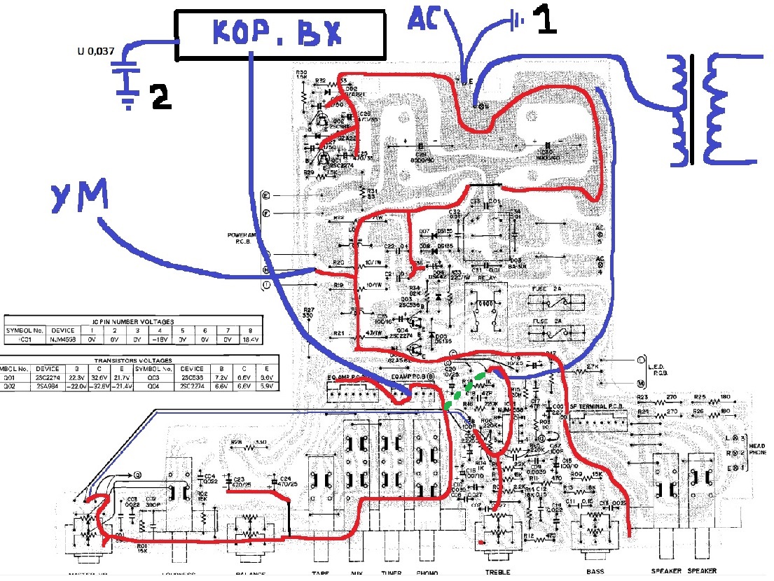

Сделал схему как было. земля на корректор и входы как я понял приходила через экран РГ...
(красное это дороги, синее это проволока). Этой платой займусь сегодня.
На текущий момент земля корпуса, АС и на мощник с одной точки. Далее с мощника на край платы где РГ, Убрал большую перемычку от края платы к центру, вместо нее поставил маленькую (зеленый пунктир). В общем при закороченных входах ниче не меняется, все равно фон 50 Гц остается, шумы исчезли совсем. Но сильно тише чем исче совсем не давно. Динамик на расстоянии 20-30 см при любом уровне РГ. Если на вытянутой руке то не слышно. Сегодня попробую с платой корректора пошаманить, выведу землю "до конденсатора"... (тогда учитывая шлейф петля получится огроменная). Или перестраивать цепочку по другому: БП- пред-плата корректора/входов-УМ. На корпус кидаться с корректора/входов
Земля было.jpg [ 388.49 КБ | Просмотров: 136 ]

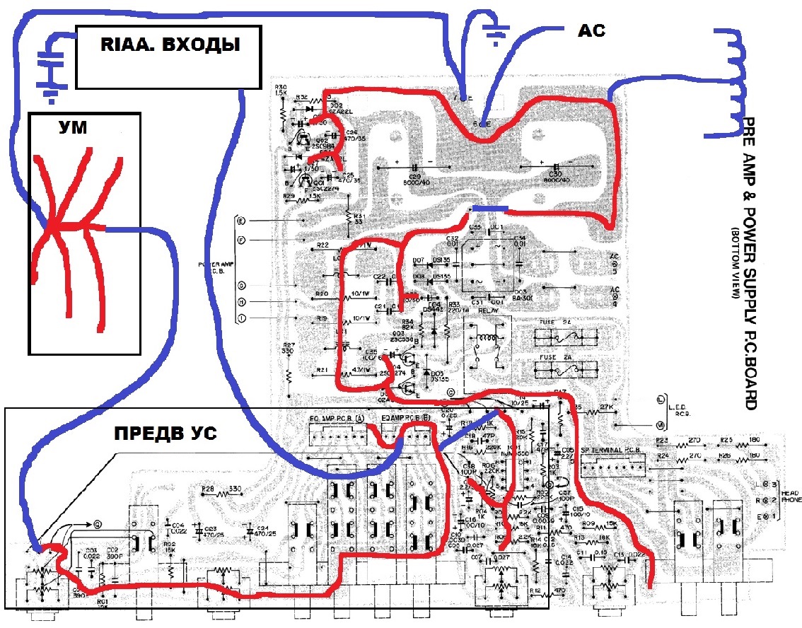

Буду реализовывать по этой схеме.
Земля будет.jpg [ 424.68 КБ | Просмотров: 111 ]
При сборке ушатал керамическую оксидно алюмитовую прокладку на ТДА... Так шо эффект от переделки пока неизвестен.
Или на корпус кидать в самом конце исключив конденсатор?

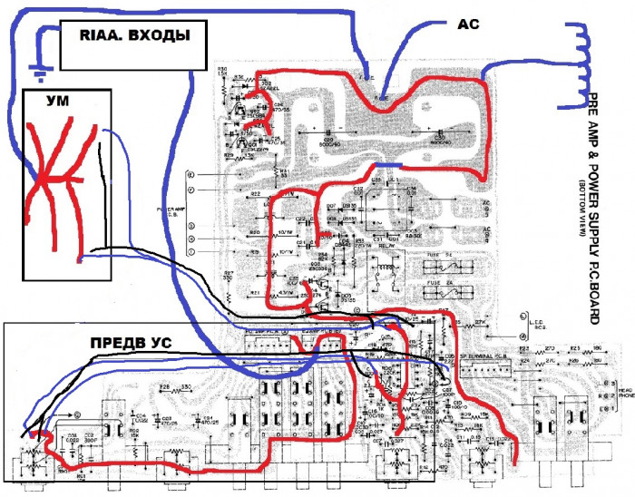

Финальная, если и эта не поможет, потом уже только экранирование трансформатора
Земля будет 2.jpg [ 430.4 КБ | Просмотров: 68 ]

Это поиски вслепую. Иногда получается, да.
Но я же методу описал. Желательно сначала найти место, где оно появляется.
На плате УМа, соотв., две земли. Одна в районе правой обкладки конденсатора 47 мкФx50 Вольт, который вот тут
download/file.php?id=131238&t=1
справа.
Вот она, сдаётца мне, должна идти на плату предусилителя. И никто к ней по дороге прилипать не должен.

В общем я реализовал обе схемы, максимум - еле слышный рокот 50 Гц (проверял по микрофону через приложуху для настройки гитары) с метра от маленького динамика. Отключенная плата входов/корректора и откинутые/демонтированные провода от преда к мощнику, РГ на минимум ситуацию не меняют (как и вставленные перемычки во входы УМ). Если откинуть выход на акустику, плату входов/корректора и отключить мощник полностью (от питания, акустики, выхода преда) и взять сигнал с преда на внешний усилитель, все тоже самое. Т.е наводка сидит где то в предусилителе. Попробую поиграть с проводами идущими на РГ, там экран распаян у самого регулятора, а к входу подрублен только по одному каналу, чтоб небыло петли. Вчера времени уже не хватило. Сегодня сдерну эти кабели, посмотрю че будет.
Поэтому есть мысль, что мощник лишь усиливает эту херню, причем с отрубленными входами... Мож это стабилитроны на входе стаба шумят, которыми входное понижаем, чтоб L7918 не возбуждалась? Надо наверно тогда попробовать транс открутить и отодвинуть, он не он.... Точняк!!!
