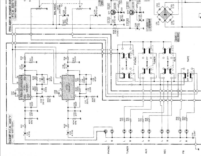

И вдобавок начитавшись "этих ваших интырнетов", решил разделить "сигнальную" и силовую земли, пошел от начала, тоесть платы входов\корректора... Возникли новые обстоятельства :)
Короче силовая (та, что с С23,24 идет через шлейф с основной платы и запросто звониться с корпусами коннекторов RCA. По факту на печатке платы они объеденены и потом уже через С19 идет на корпус. На схеме из СМ все не так. Корпуса RCA земляться отдельно через C19 и с силовой землей не связаны. Че делать?
Реализовать как на схеме не составляет труда - три надреза, перенос конденсатора, и одна перемычка. Но тогда вопрос.
Может правильней будет как на приведенном ресунке "что усиливает опер".
Все корпуса RCA, R03. C03 на корпус а C09 через R05 на силовую. Если оставить С09 с R05 на сигнальной, тогда силовая земля с шлейфа никуда не приходит (R11, 12 выкинуты после модернизации).
Посоветуйте как тут разделить.

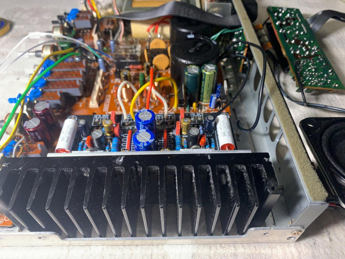

Откинуто все шо можно, мощник запитан (и заземлен на корпус) и присоединен к акустическим терминалам. 50Гц тока если динамик поднести к уху (динамик 8 см). Мож это нормально? (корочение входов УМ никчему не приводит).
Вынос трансформатора за корпус (с контактом на корпус) так же ни на что не влияет.

Все откинуто (даже питание на стабилизаторы), все закорочено. В общем мост, две банки по 8000 и мощник со своими двумя 1000, динамик припаян сразу на мощник, на входе припаяна перемычка. Рокот если динамик к уху (ну так сантимов за 10-15). Наверно так и должно быть.
