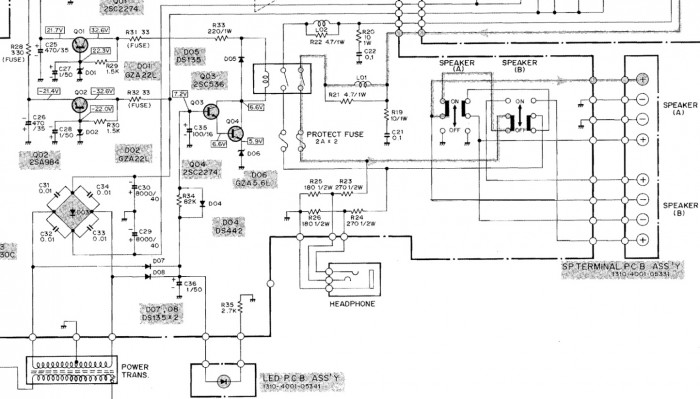

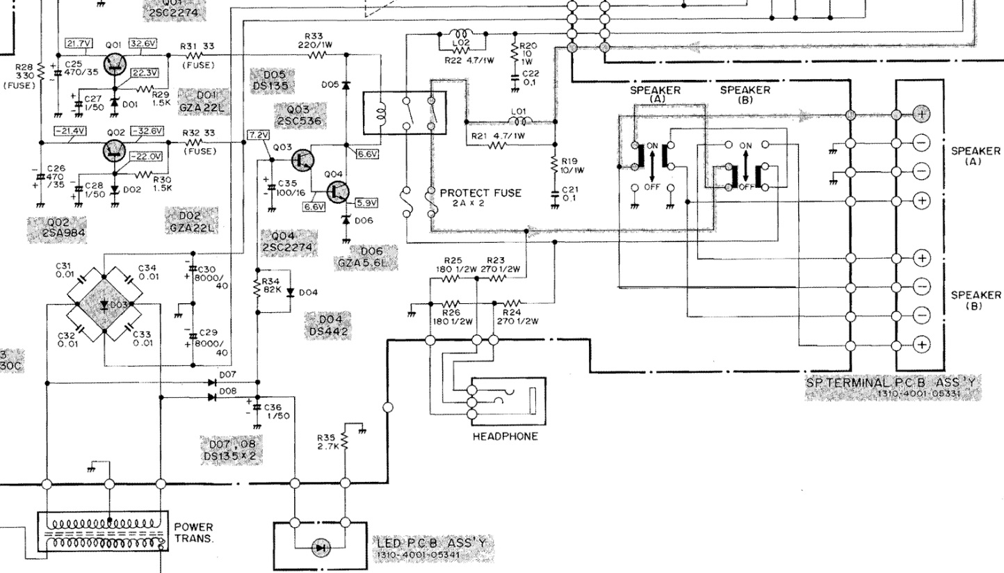

 Заголовок сообщения: FISHER CA M-300, похоже ему хана...
Непрочитанное сообщениеДобавлено: 31 май 2025, 22:08
Откуда: С-Петербург
Сообщений: 882
Его благодарили: 153
я че-то очкую в плече с напругой 32V ставить кондер на 35 V....
:comandos: В общем какое-то волшебство, поставил новый мост на 2А и две банки 63V2200UF, ниче не поменялось, абсолютно. Вспомнил про софт-старт, отключил D07-08, пох.... все так-же. Остался последний вариант, запитать все от транса 2х21 от какой то веги ПКД-121, тда вроде стартует от 10V по даташит.
Парни! Я может херней тут занимаюсь, нехочу тут за троля сойти, я напомню, гружу усь не акустикой, а маленьким автодинамиком. Не должна наверно тишина быть полная. Нуя по крайней мере таких интегральников еще не встречал. Мож херовые интегральники....
222.jpg [ 291.82 КБ | Просмотров: 79 ]
444.jpg [ 213.77 КБ | Просмотров: 79 ]

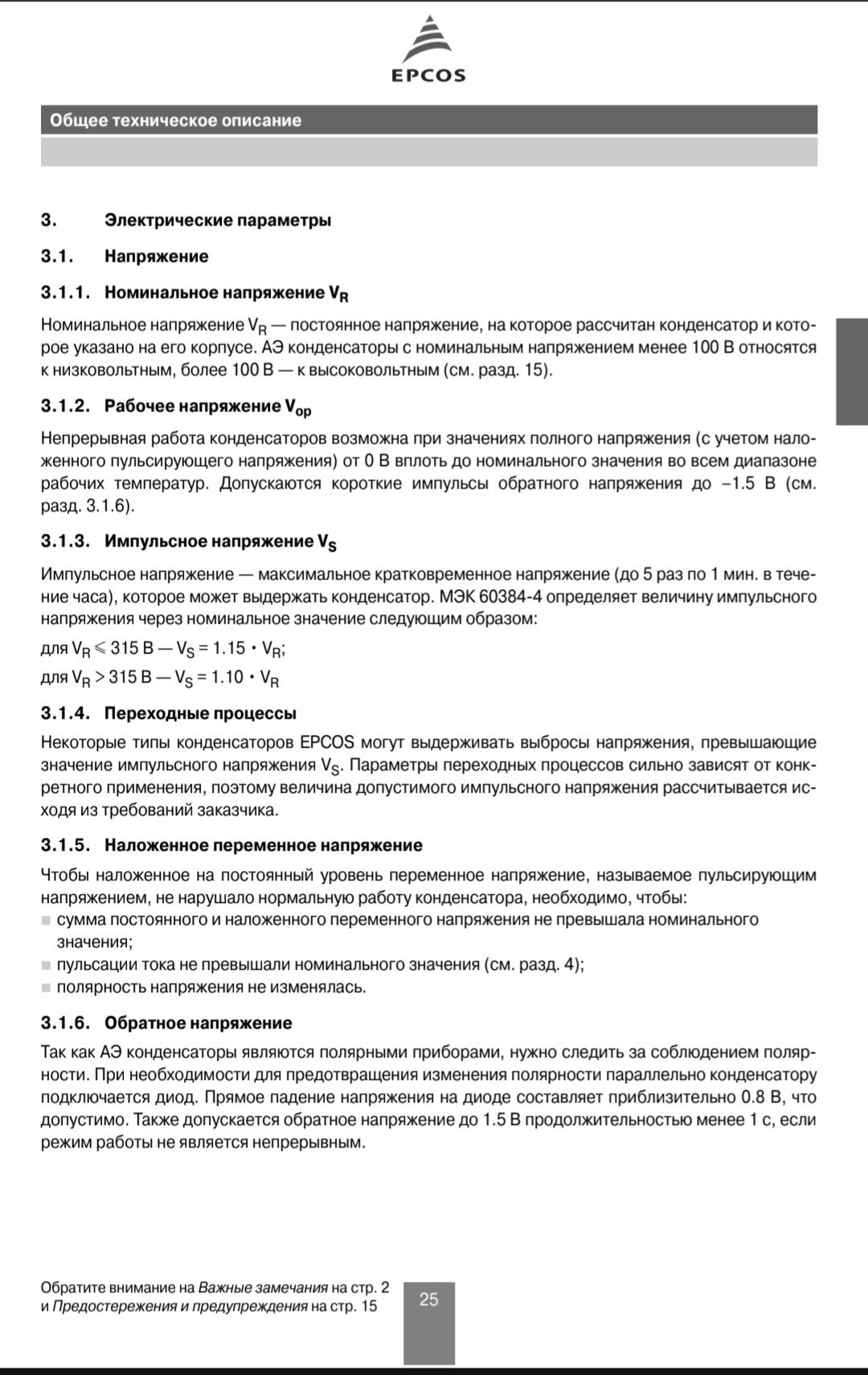

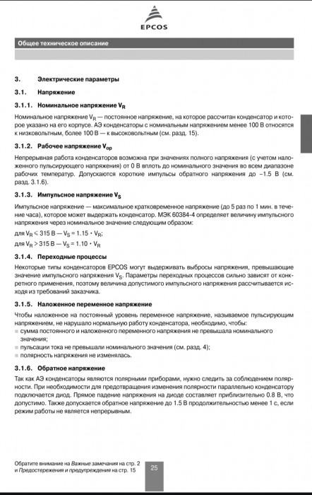

и да — можно ставить кондер на 35 вольт в питание 32 вольта
спорное заявление. Из моей практики других примеров не мало. Левый, правый... Тут ведь ещё какой момент, что значат эти написанные вольты...
Непрочитанное сообщениеДобавлено: Вчера, 08:58
Сообщений: 23637
Его благодарили: 5480
Берем, например, Эпкос и смотрим даташит. Там чётко всё расписано
