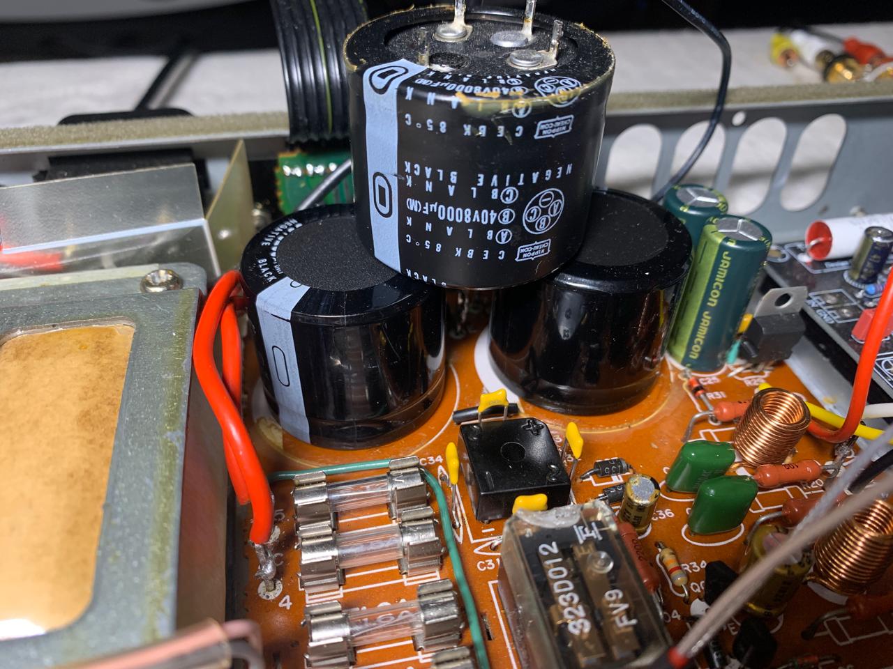

Приветствую форум!
Пока тема висела сменил работу (два раза) и объехал всю Карелию с Кольским полуостровом! Прибор я так и не купил..., хотя надежды не теряю, купил зато сига 15 кг в Полярных зорях (рыбу терь разделываю за пару минут, и без единой косточки, короче натренировался), фаркоп и крышку багажника, моя "хлопушка" чет совсем...
По последним событиям в теме. чуда не случилось, но и ху..и то-же!!! Есть промежуточный положительный результат, в общем новые банки решили проблему. По размеру и положению выводов конечно же никуя не совпало (по рисунку на плате видно на сколько), пришлось посверлить, потереть маски-шмаски, полудить и вдоволь попаять. В режиме "преда" все ок, фона нет, присутствует небольшой шум когда РГ источника, фишеровского преда, и входные атеньюатеры (х.з правильно написал?) мощников от дэнон выкручены на самый максимум. Но это уже потолок, рабочие режимы работы аппаратуры и вменяемого слушателя от этого сильно далеки, а для дискотеки у меня за городом все эти дела, дома я че-то очкую, годы не те, битву с соседями могу уже по дыхалке не вытянуть.
В общем я в гармонии!
По пусковым конденсаторам, воткнул вот эти https://www.chipdip.ru/product0/9001816290
На этот раз дело было не в пусковом а в рабочем, короче "херня все эти эпкос" говорить пока не буду, посмотрю сколько эти протянут.
Еще раз всем спасибо за тех.поддержку! Без вас парни я бы и не брался!
Мощник попробую подрубить в ближайшее время, начнет фонить, разделю земли как Олегович говорил, но там будут варианты.

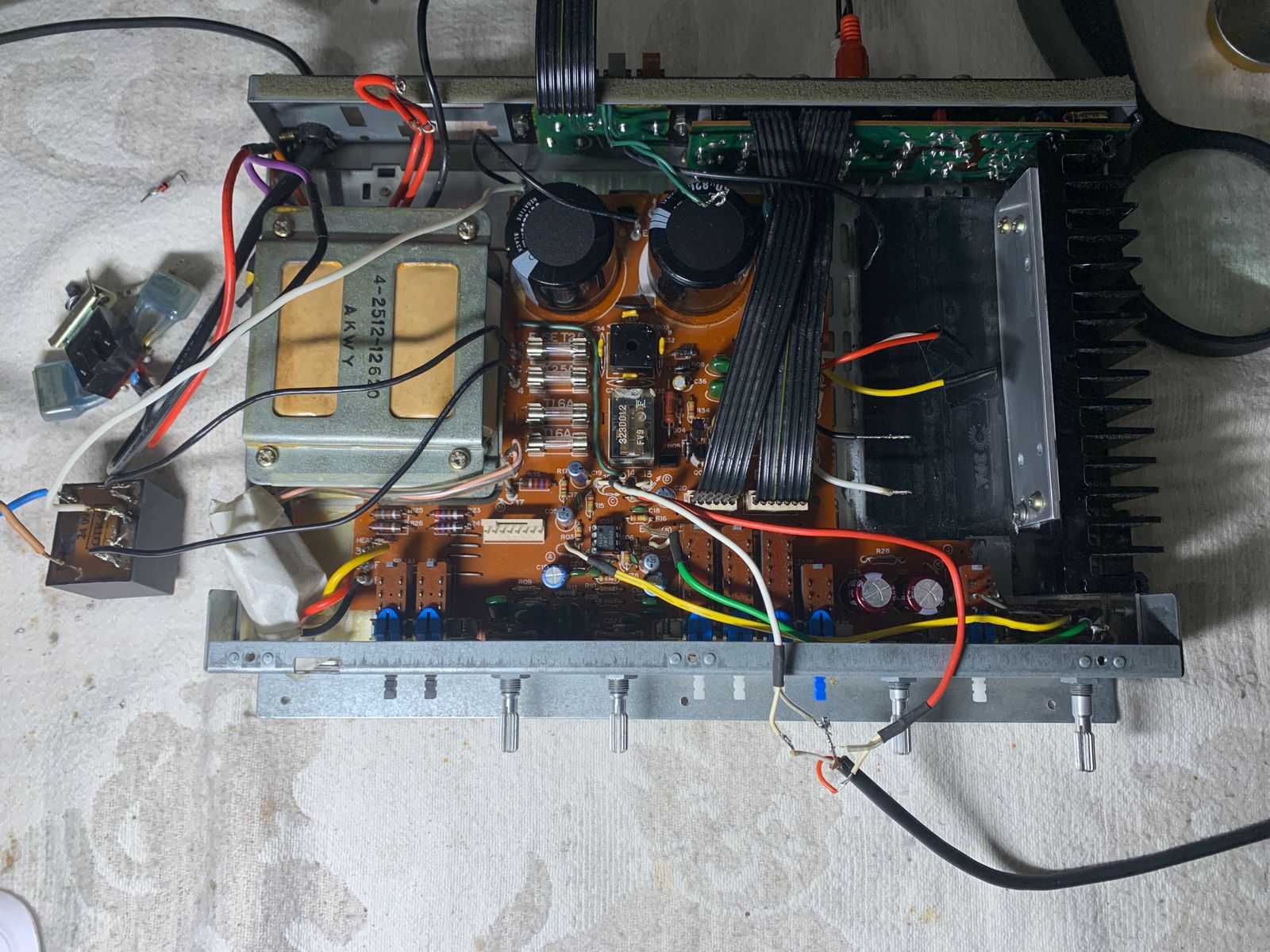

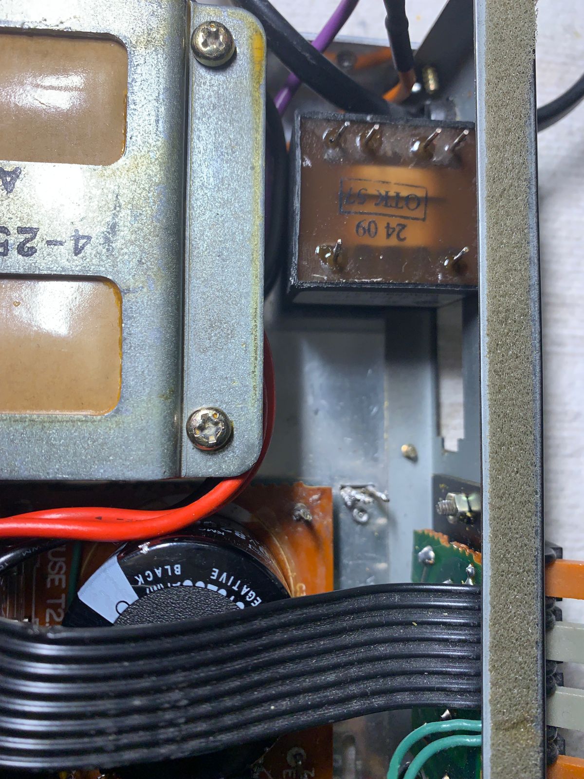

Приветствую форум!
В общем из-за нецелевого использования и разворовывания фонда инвестиций в приборную базу и тех.литературу, чтоб не морозить проект пришлось пойти по пути исключения. Короче "фон и рокот" в питание вносили стабилитроны перед стабами преда или сами стабы. Не выносят L78xx повышенного напряжения на входе (не смотря на даташит), не уверен, что это оригинальные "он", но в этом случае так. Короче с ТПГ-2 2х15 все четко. Решил разделить питание преда и мощника. Все равно это придется делать если переходить в последствии на "класс D". Может и мощник гудеть перестанет, хотя когда я все откидывал и питание шло только на него то гудел, может ТДА такие были...

Парни посоветуйте, 25в 4700 мкф в плече для преда нормально?

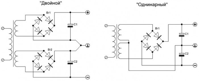

Приветствую форум!
Дошли руки поковырять прибор, спаял выпрямитель, транс ТПК-2 2Х15. По расчетам 15*1,42=21,3
Замерил переменку перед монтажом на трансе, 2х15 переменки. На выходе выпрямителя 2х27, емкость сглаживающих картинку не меняет, что 1000, что 2200, что 470.
Мост готовый.
Че не так?
Делал по "одинарной".

 Заголовок сообщения: FISHER CA M-300, похоже ему хана...
Непрочитанное сообщениеДобавлено: 11 сен 2025, 16:02
Сообщений: 1656
Не может такого быть! Если переменка 15 в, то постоянка 27 вольт никак не может быть! 20 может.

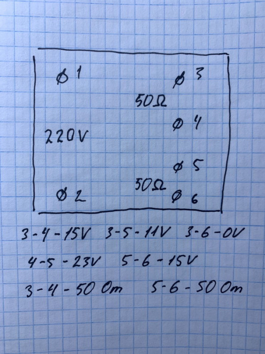

Приветствую форум!

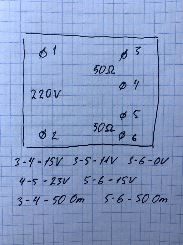

Поставил новую крону в тестер, стал поточней, но дело не в нем. Нашел ошибку, короче после покупки транса померял напруги на вторичке между 3-4 и 5-6 (15V), ну и за среднюю взял 4-5.... Я х.з. как там роботы трансы мотают, но расклад получился следующий:
WhatsApp Image 2025-10-16 at 21.26.03_новый размер.jpeg [ 182.93 КБ | Просмотров: 3164 ]
Но ток я все равно не вкуриваю как получаются 11 и 23V если сопротивление между 3-4 и 5-6 50 Ом, а между остальными милиард мегаом как не комбинируй контакты при измерении, у меня край на тестере 20 MОм.
Че делать с серединой я так и не понял, кроме как залепить два моста в голову ниче не приходит.
Есть мнения? Я пока 3 и 6 попробую объединить и взять за середину.

Не канает, соединил 3 и 6, между 3-4 и 5-6 по 21V, между 4-5 42V
Походу только два моста?

Поразбирался с ТПГ, нашел производителя среди продавцев. Все правильно он выдает на х.х, по 20 В.

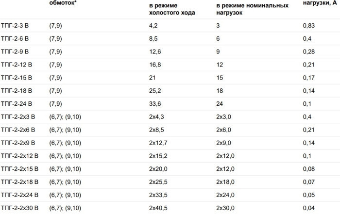

Парни как прикинуть ток нагрузки преда с фонокорректором? Всего три опера, все по 5 мА... Транс на 0.05А
Может нужен ТПГ-2 2х12?
Новый точечный рисунок.jpg [ 147.71 КБ | Просмотров: 3157 ]
И все равно не вкуриваю, почему на х.х между 3-4 и 5-6 по 15В а при соединении концев в среднюю точку там-же по 20В?

В общем все равно на холостом ходу выпрямитель выдает по 22 переменки на выходе вторичек и 28 после моста на плечах. Так наверно и должно быть на хх. Подключу пред посмотрю, что будет пере стабами и после.
Ну или чет мне кажется, под мою нвгрузку нужно брать ТПГ 2х12 на 0,1А из таблицы... Получу свои вожделенные 18+
Не?
