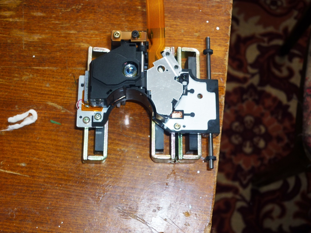

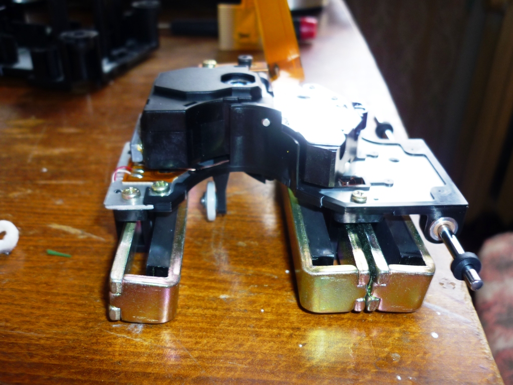

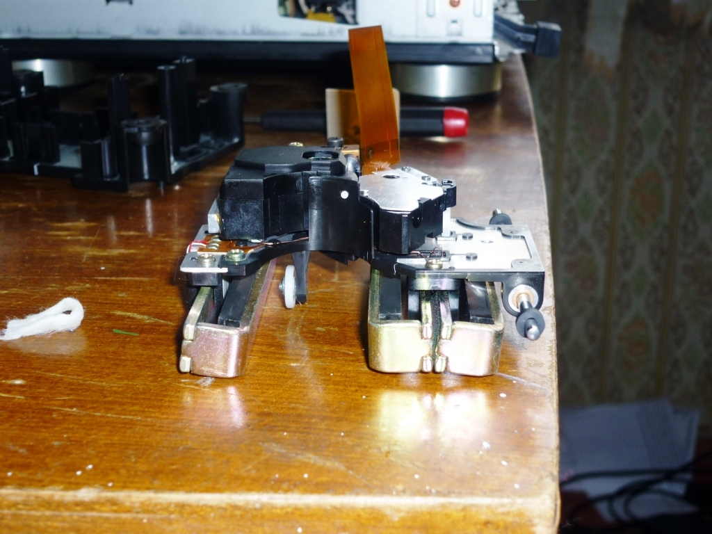

смотри фото. механика там разбирается просто
P1030540.JPG [ 475.6 КБ | Просмотров: 2540 ]
P1030539.JPG [ 459.14 КБ | Просмотров: 2540 ]
P1030538.JPG [ 534.78 КБ | Просмотров: 2540 ]

что не понятно. спрашивай. есть чутка времени за контупером посидеть

не вопрос. жаль ты далеко. помог бы. люблю я серию с магнетиками. когда мастеру повезешь обязательно голову запаркуй. головы нежные, вернее клей которым приклеена линза с возрастом становится хрупким. можно стряхуть линзу. продил я это дело. ну и опять же легко саму голову о направляющие разбить
