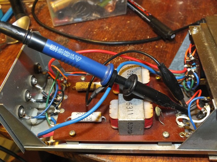

Подключил осциллограф щупом с делителем к выходу хрипящего канала и увидел что при увеличении громкости есть сильное ограничение сигнала с характерным звоном .

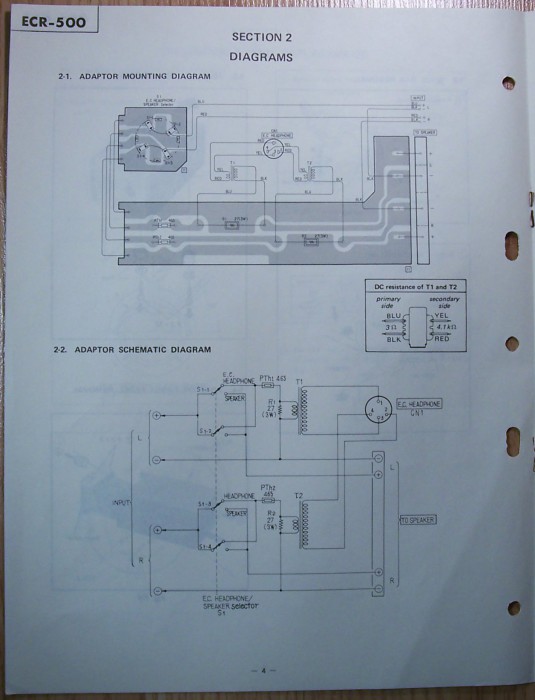

Схема прилагается

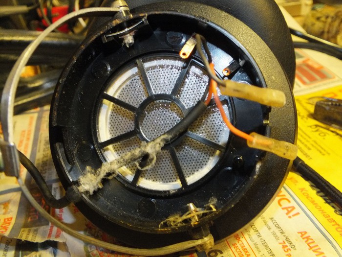

Понял что что есть пробой изоляции в одном канале. Оказался пробит шнур около разьема на сгибе и после устранения нашел что есть еще пробитие пластика на самом разьеме между штырьками.
В одном канале - левом на выходе повышающего трансформатора стоит варистор а на втором где случился пробой его нет. Почему не поставили хз , хотя есть место для пайки .
Теперь надо будет подыскать пару одинаковых что бы ограничить напругу по выходу что бы не пробивало изоляцию и на всякий случай обезопасить трансы от пробития тоже

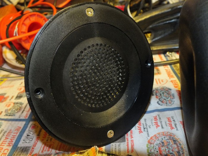

На всякий случай предупреждаю все любителей таких наушников о такой вот неисправности и добавлю что все равно наушники эти достаточно низко чувствительные и большая громкость в них недостижима принцыпиально. Поэтому выкручивать ручку громкости на УНЧ не надо только погубите трансформаторы .

Сейчас просто убрал нагар на разьеме и залачил . Не чего не шьет на любой громкости которую дает Амфитон 50 УМ104SE . Играет очень чисто, вч кристальные но все же на мой слух тихо. НЕ чего не греться , не пахнет :)
