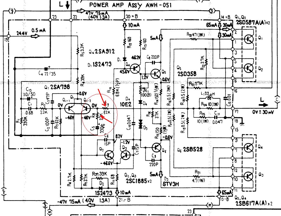

Это коррекция по усилению самого УНЧ . Если нет дополнительных предварительных нормирующих усиление каскадов до самого УНЧ а это можно выяснить через SM то напрашивается только одно более правильное решение .
Схема.JPG [ 175.8 КБ | Просмотров: 4019 ]
Коррекция делителя ОООС c целью уменьшить КУ УНЧ до приемлемого уровня.
На скрине виден делитель обведен красным . Правильнее уменьшать верхнее плечо делителя. Например верхнее плечо у нас порядка 100 кОм то можно или заменить сам резистор ( резистор должен быть хорошего качества такой же мощности) на 50кОм или же просто впаять параллельно сверху ему такой же такого же номинала .
Было у нас 100кОм на 2 ком - 1:50 ти а стало 50кОм на 2 кОм 1:25 ти.
Электролит стоящий в делителе не трогайте! То есть в два раза смело. Дальнейшее увеличение ООС может быть чревато.. общее правило усиление схемы по напряжению ( с родной ООС) должно составлять не менее 5 ти. Чем ближе к единице тем более неустойчивым может быть схема.
И так ОООС увеличилась и КУ упал. Тут конечно тоже не все благополучно из за увеличения этой самой ООС могут сместится полюса коррекции из за чего схема может потерять устойчивость. Желательно проконтролировать прохождением мендра ( фронтов и выбросы) на нагрузке с помощью осциллографа и если что подкорректировать схему до получения гладкой переходной характеристики.
Но как правило хуже не бывает :) схемы проектируется с достаточным запасом устойчивости и корректировка может не понадобится.
Если изменять верхнее плечо, то надо бы так же изменить и резистор с базы входного транзистора на землю. Их желательно делать одинаковыми или хотя бы близкими по номиналу.
Потрогать то его можно, страшного ни чего не будет(не обожгешься) и многие его меняют на бОльший номинал.
Это кондер отвечает за нижний диапазон и увеличив его номинал можно сдвинуть нижнюю границу еще дальше в низ. Но тут есть проблема - может(скорее всего так и будет) стать только хуже т.к. энергетические возможности БП, топологии платы и самой конструкции не позволяют воспроизвести такую низкую частоту - усилитель будет перегружаться.

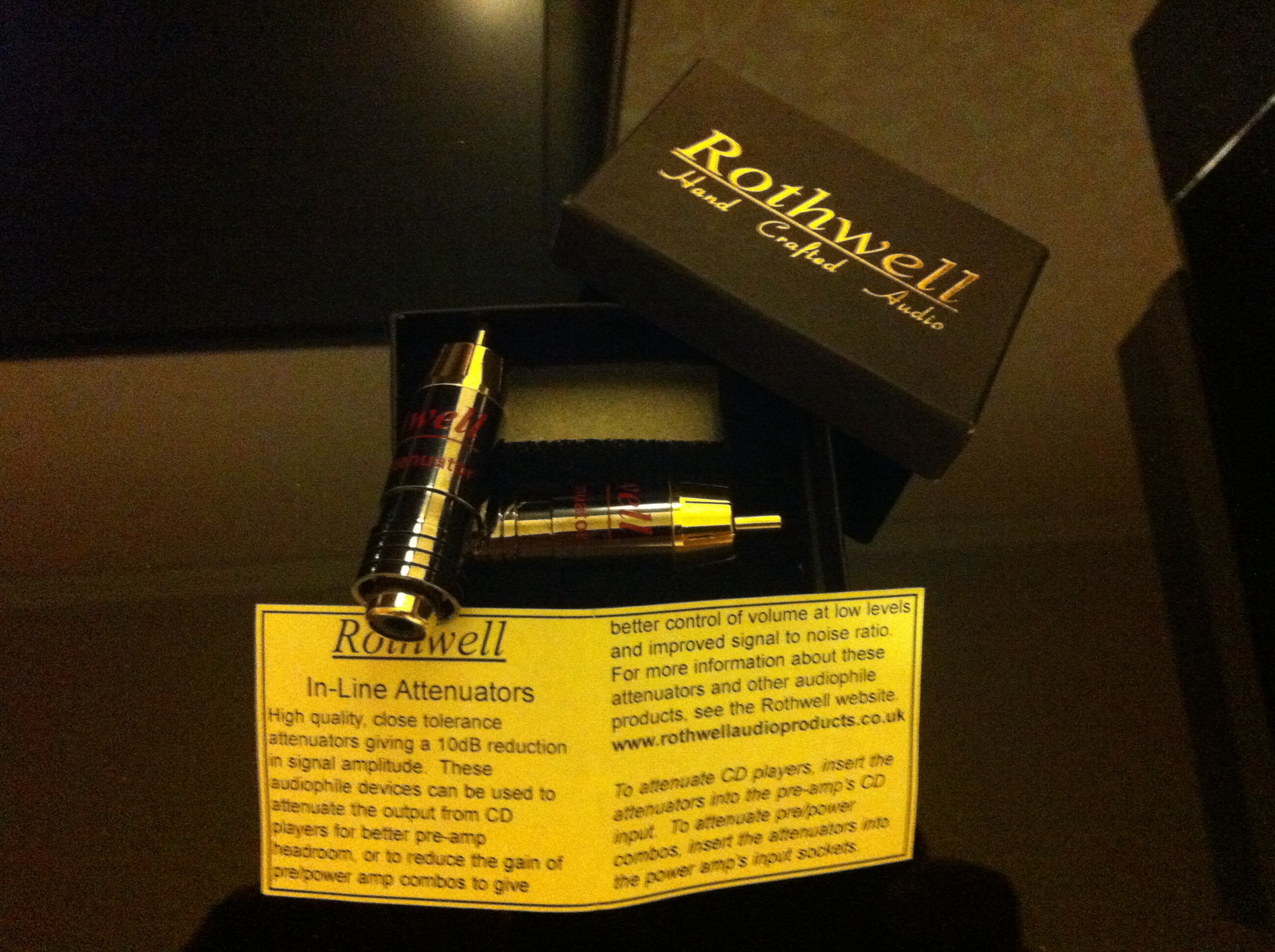

За неимением шаловливых ручек :D , нашел выход из ситуации с помощью таких вот переходников. Гасят сигнал на 10dB
image.jpg [ 1.61 МБ | Просмотров: 3971 ]

И уменьшают СШ :) полумера но хоть так.

Это первый вариант. Делитель там внутри.

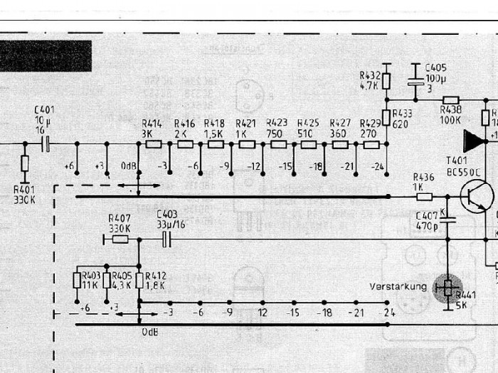

Мне кажется, правильнее всё же ставить на вход делитель, правда не такого номинала, как у тебя ( 30+10), а так, чтобы не шунтировать входное сопротивление. У Грюндиков именно так сделано обычно, хотя бывает, что регулируется именно по обратной связи, но предварительного усилителя. Например
Атеннюатор.jpg [ 98.95 КБ | Просмотров: 3889 ]
