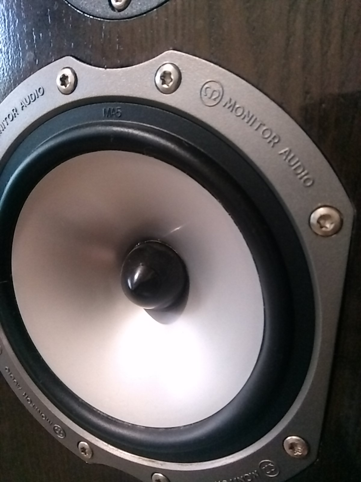

Задубели в общем резиновые подвесы на моих Монитор Аудио....Резонансная частота стала выше примерно на 8-10 гц.
Поиск в интернете привел к https://www.drive2.com/l/3207211/

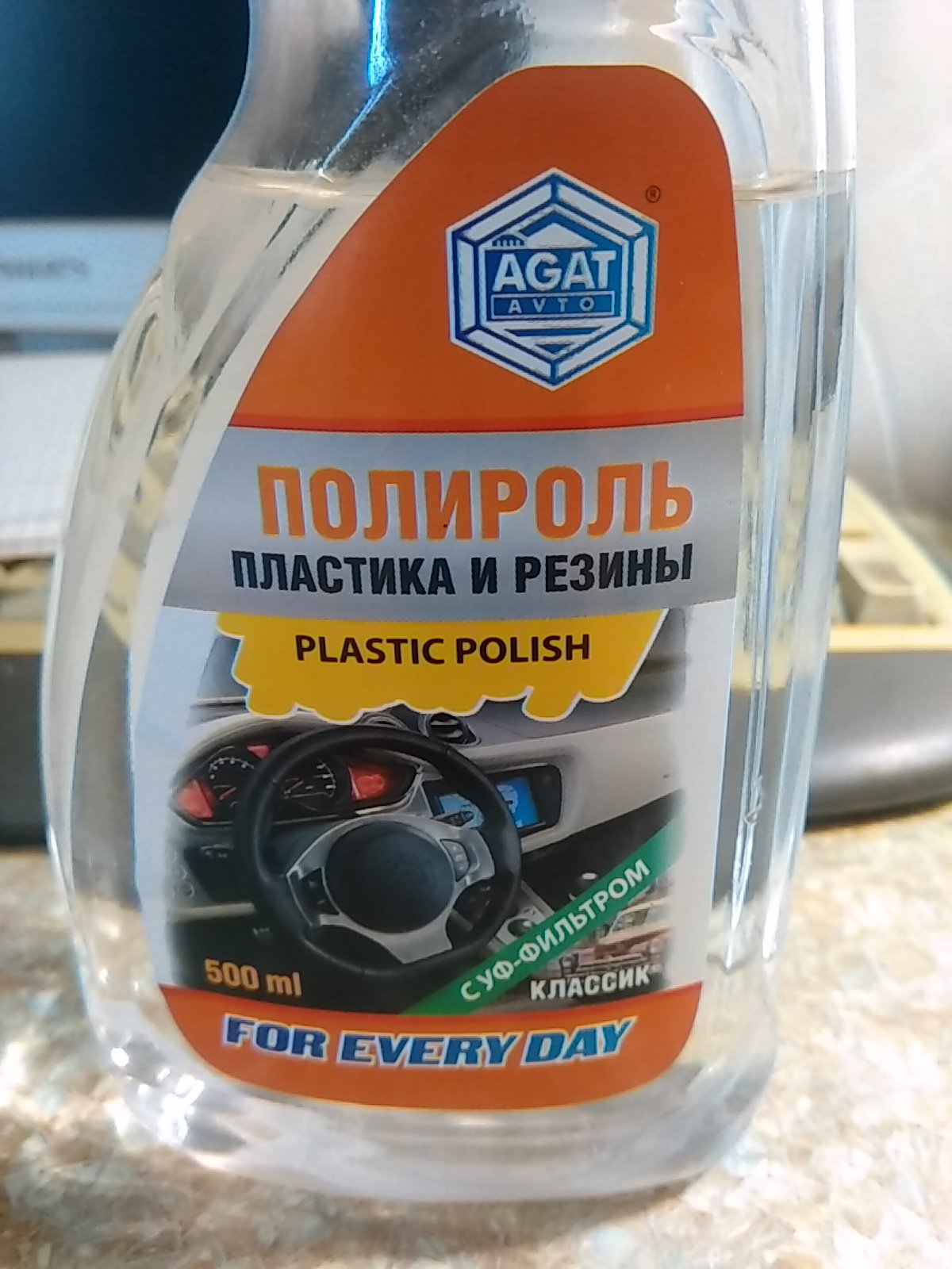

В Самаре такого не нашел, купил "полироль для зашиты и восстановления пластика и резины".
Нанес раза три-четыре на внешнюю поверхность с промежуточной сушкой. Тактильно резина стала мягче. Спустя неделю, не скажу, что как новая, но гораздо лучше. Резонансную не мерил, не до этого.... :(
У кого нибудь был такой опыт по размягчению резиновых подвесов? :)

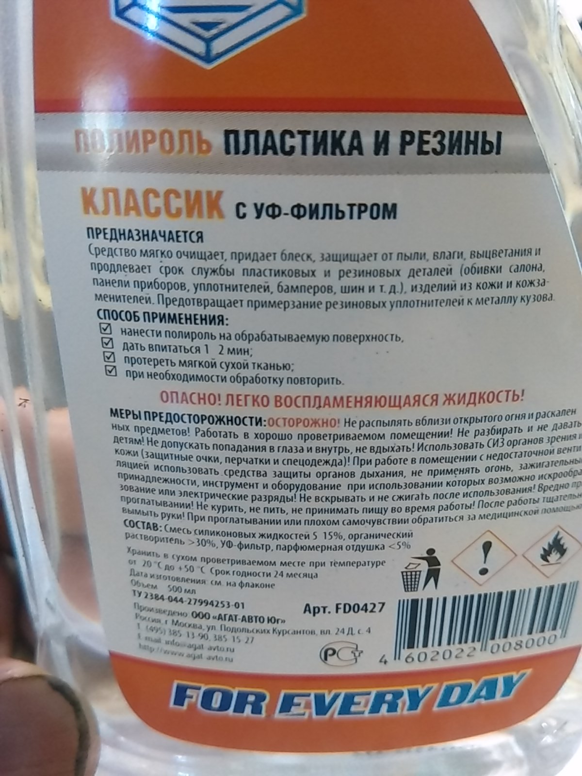

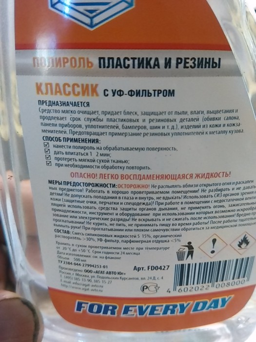

Вот такая штука... И вот такие стали подвесы. Были серого цвета, как тальком посыпанные.

Состав растворитель и силикон...

Не надо колхозить и искать на жопу приключений. Ничего не поможет уже . Менять подвесы только и спокойно жить .
У "вакса" состав вообще засекречен.... Дистилляты, ноу-хау... :D

Почему менять подвесы на таких динамиках не вариант?
Я уже оба ремонтировал... На одном катушка отлетала от диффузора, терла, но обошелся малой кровью. На втором диффузор от подвеса отклеивался. Но за мнение :2piv:
Самообман это
Но тактильно реально стало мягше.... :D Выберу время, замеряю резонансную... :)

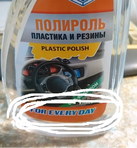

Епт... мне одному показалось, что прямой перевод - на КАЖДЫЙ день :lol:
