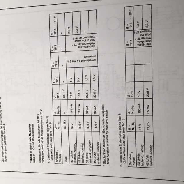

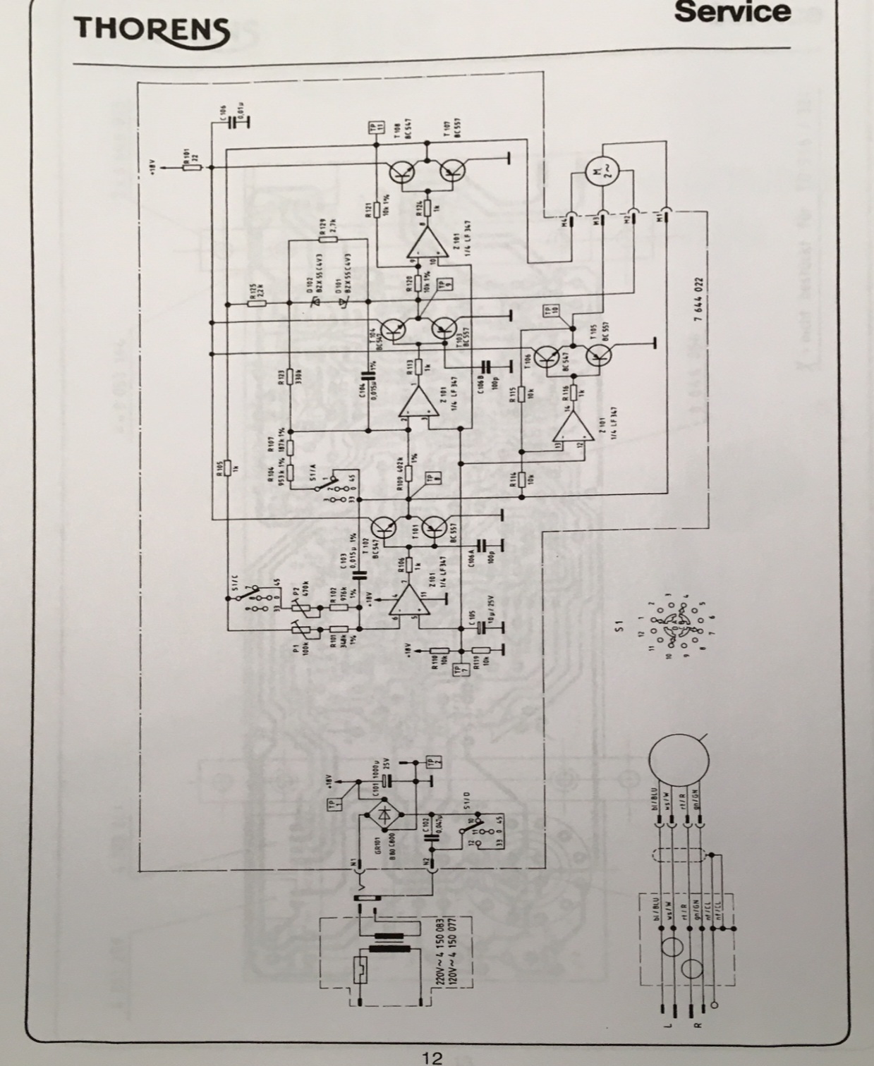

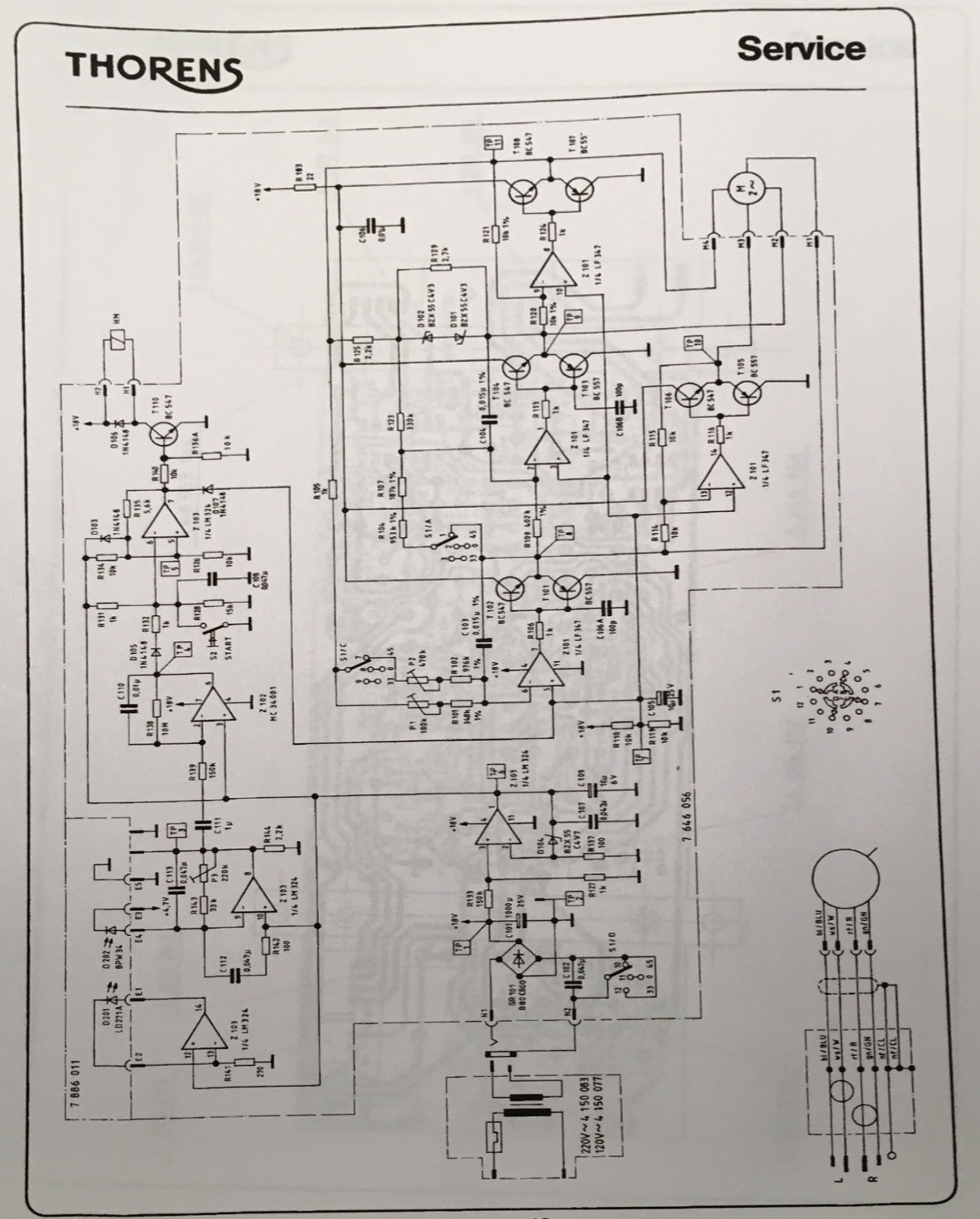

Володя, у них с 320 одинаковые платы тахогенератора. Если поможет - скину то, что есть на эту серию
IMG_0020.JPG [ 124.12 КБ | Просмотров: 4926 ]
IMG_0021.JPG [ 425.96 КБ | Просмотров: 4926 ]
IMG_0023.JPG [ 364.29 КБ | Просмотров: 4926 ]

operator,
Спасибо! Вот это похоже. А то во всех этих МК и схема отличается немного, а плата совсем другая и оперы по корпусам подругому раскиданы.
КЗ в обмотках, скорее всего нет, иначе бы грелся моторчик. Синусы по обоим каналам идентичны. Размах порядка 11 вольт.
Если мотор притормозить, напруги падают синхронно, синус искажается одинаково. Симметрия есть. Нет пускового "плевка".

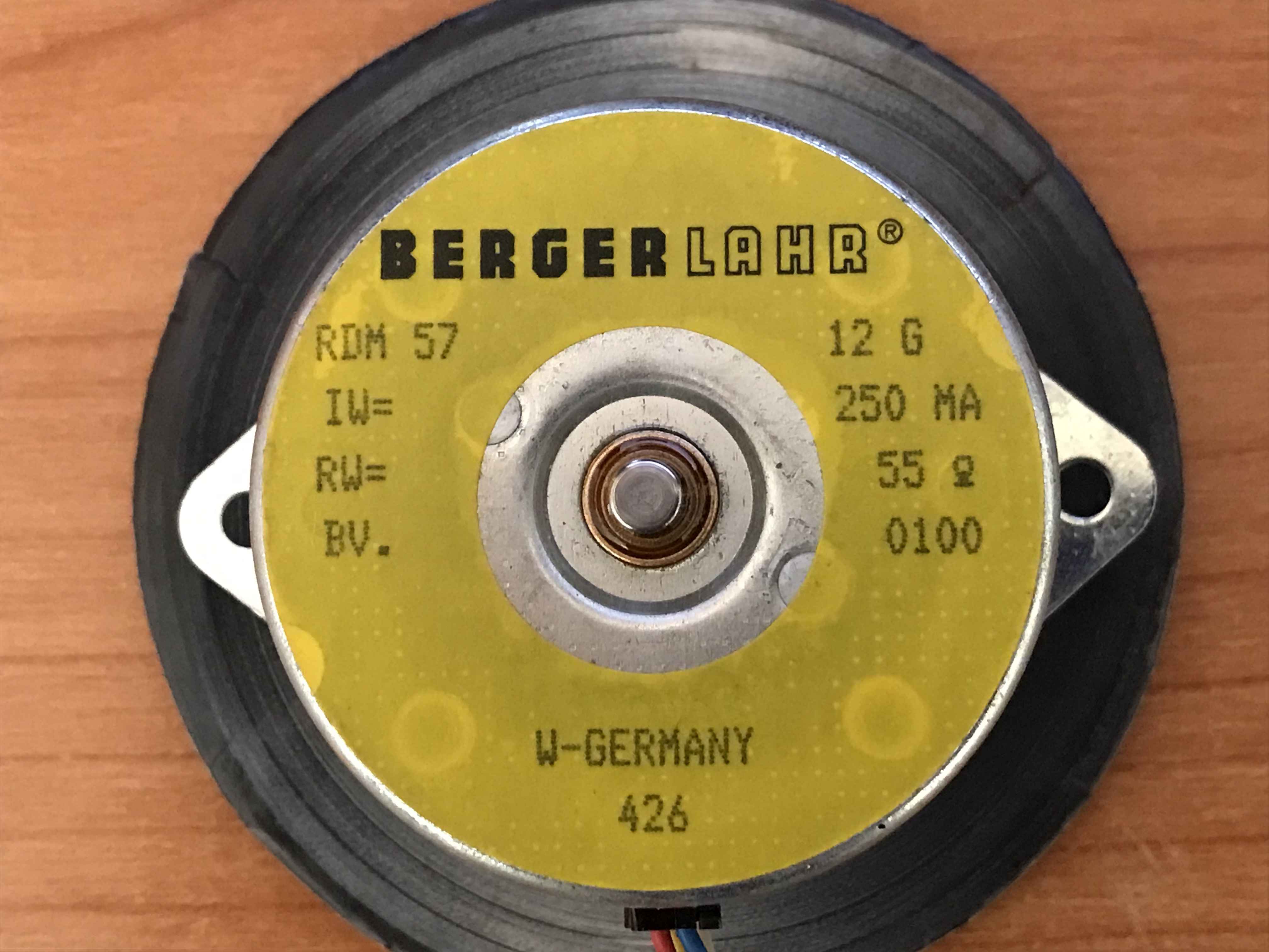

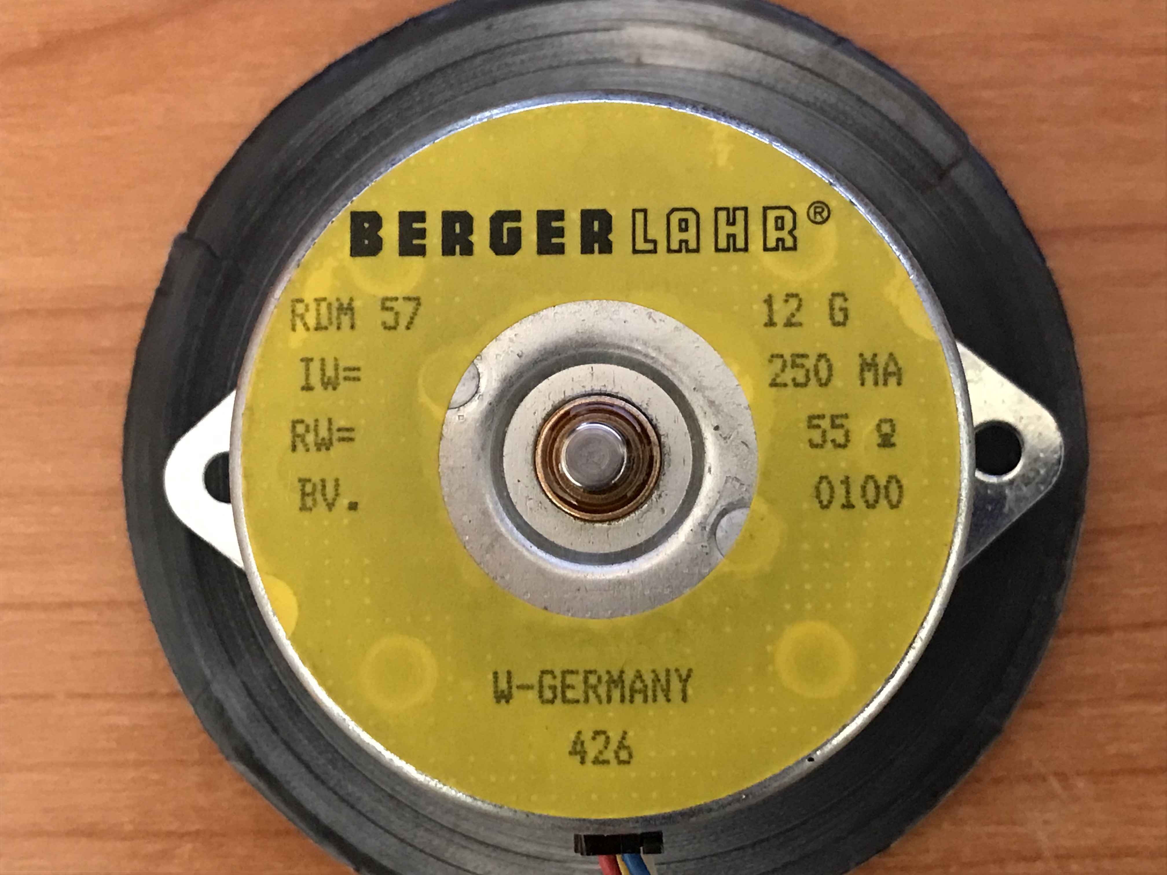

Некоторую непонятность вносят описания мотора. Почему то его обзывают шаговым. :?
IMG_0493.JPG [ 410.1 КБ | Просмотров: 4897 ]

А где ты прочитал про шаговый? На английском это stepper motor, на немецком Schrittmotor. Но я нигде не встречал это описание применительно к БергерЛар :?
 Заголовок сообщения: Thorens TD-280
Непрочитанное сообщениеДобавлено: 23 май 2026, 21:37
Сообщений: 12057
Его благодарили: 6575
Так на все ебеях и прочих

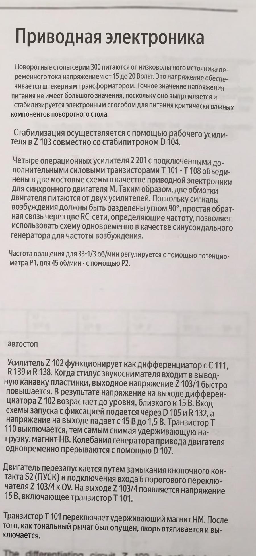

В сервис мануале он описан просто как синхронный двигатель. Вот скрин с автопереводом
translation_20260523_234603.jpg [ 243 КБ | Просмотров: 4884 ]
