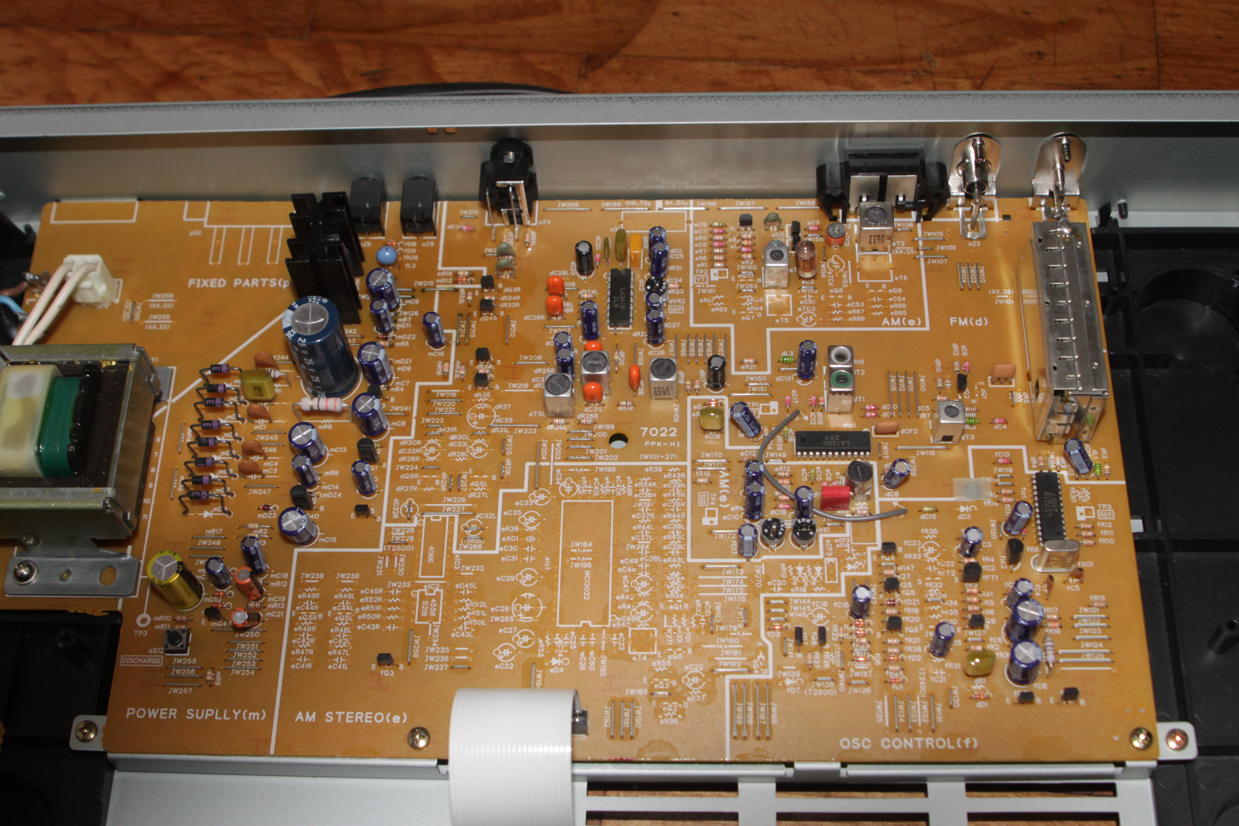

вот такая платка
IMG_3147.JPG [ 4.29 МБ | Просмотров: 1556 ]

Почему бы не отдать мастеру? А за сколько взяли - просто интересно почем сейчас такие аппараты продают.

Тебе уже написали ,по фото диагноза не ставят!

Вот схемы на 717, скорей всего там мало различий между ним и 719, ну а он старший собрат 519 и невпаянные детальки наводят на мысли, что плата одинакова.
http://www.eserviceinfo.com/downloadsm/ ... TU717.html

я что просил диагноз по фото? суть фото может кто подскажет в каком другом тюнере стоит такая же плата,чтобы найти схему-всего лишь.Блуждающий в ночи
это все не то ,тут индекс Х ,те тюнера ранние,там совсем другая схемотехника

Это тебе не поможет поверь. :) искать более дорогую модель для чего ? Что бы поменять плату ? 8-) Ремонтировать твой может и не получится не из а сложности схемы а из за нежелания связываться с ремонтом у мастера и ценой за ремонт. Тут как повезет.
Просто поменять тюнер это разумнее но остается тот же вопрос как быть с тем что гарантии ноль и с тем что проработает хотя бы месяц другой ...

Да нах она не нужна если честно, нормальный мастер ее без схемы починит.. узлы типовые , микрухи в даташитовом включении.
Другое дело кто возьмется разгребать , вот в чем вопрос.

я понимаю все это,схема-хотя бы питание хотел посмотреть,а ремонтников-вроде много ,а толку-нормального не нашел,к кому обращался-дебилы-поставили диагноз не глядя-пробой мс выход звука,блять но он есть же (гул) была бы тишина

Не обаятельно тишина :) . Питание можно без схемы глянуть.

повсей видимости какой то электролит...сейчас начал менять из того что есть...включаю секунд 5-10 все работает-потом пробивает гул

Тестер, надеюсь, имеется?
Начать надо с проверки всех элементов в цепях питания. Диоды на пробой и обрыв можно вызвонить не выпаивая.
Кондюки, если нет ESR-метра, придется выпаивать. Хотя, можно сначала "подоткнуть" к каждому конденсатору в параллель примерно такой же, строго соблюдая полярность.
Только очень аккуратно, делать придется при включенном аппарате.
А еще, перед началом всех работ, внимательно просмотреть плату с обратной стороны на предмет плохих паек.
И прощупать все микросхемы, нет ли аномального нагрева.
