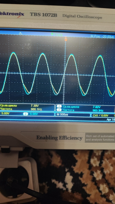

Решил проверить мощник на осике через гену, так как левый канал, по ощущениям, стал играть "грубее". Отремонтированный канал показывает ровный синус, а вот изначально целый показал ступеньку. Подмена всех транзисторов от Тр01 до Тр21 на новые, а также замена электролитов и чёрных флажков результата не принесла. 0 и ток покоя в норме согласно мануала и одинаков по обоим каналам. Гена подключен напрямую в УМ (не через клеммы), осик на выход из платы УМ (без защиты). Подскажите, что может быть? Спасибо.

Добрый день. Проблему нашёл. Не было питания -56В на коллекторе ТР31. Долго искал потерю, оказалось что под изоляцией был разрыв провода, подводящего питание к точке 29 на плате УМ. Заменил кабель и всё заработало.
