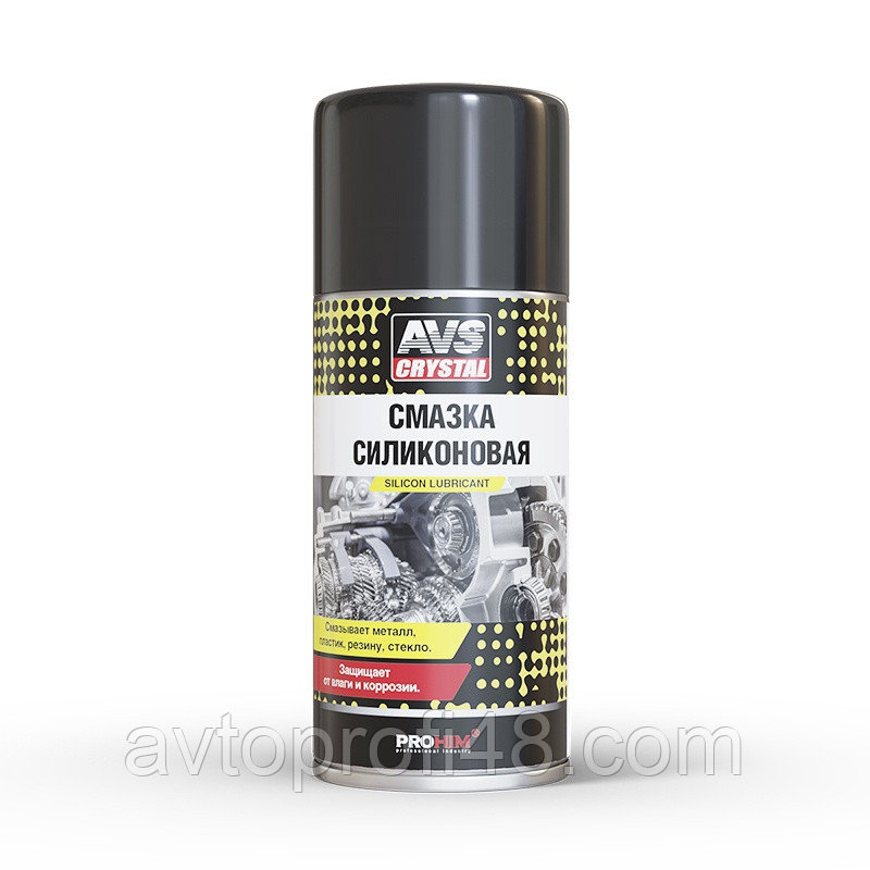

На днях промазал сильно засохший тканевый подвес жидкой силиконовой смазкой.
Уже после первого раза подвес стал чуть мягче. Через сутки повторил процедуру, и еще через сутки стало совсем хорошо.
Непрочитанное сообщениеДобавлено: 30 янв 2022, 21:45
Сообщений: 22260
Его благодарили: 6362
Дим, треснет при повторном нагреве.
Я тут видео давеча выкладывал, как японец зажигалкой правит пропитанный тканевый купол, который повело волнами. Нагрев от пламени его выровнял. Так же ВЕРОЯТНО ( :bah: ) можно и с подвесом. А после размягчить, если задубеет от нагрева
Непрочитанное сообщениеДобавлено: 30 янв 2022, 21:50
Сообщений: 18448
Его благодарили: 9308
Найди лучше целые колонки :)
Огласите марку, пожалуйста :)

Непрочитанное сообщениеДобавлено: 30 янв 2022, 23:25
Сообщений: 12021
Его благодарили: 6546
676014409_w640_h640_smazka-universalnaya-silikonovaya.jpg [ 71.9 КБ | Просмотров: 1652 ]
