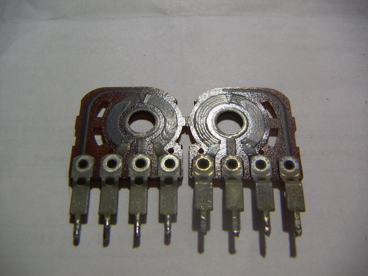

Старый всё....? Можно выкинуть? Что на счет волнистой поверхности резистивного слоя. Это нормально...? :oops:
Раньше разбирал только советские, там такого не видел(волн).
На обоих платках такая картина?
 Заголовок сообщения: транзисторы
Непрочитанное сообщениеДобавлено: 27 авг 2017, 09:05
Сообщений: 3584
Его благодарили: 624
Волны на платках регулятора - это норма. Слой, по фото, в отличном состоянии, а вот контакты. Если всё выпрямил и они не потеряли пружинистость, то можно ставить в аппарат. Разница в 400 Ом, при полностью вывернутом регуляторе, это не страшно. Главное в самом востребованном диапазоне регулировок что бы не сильно отличалось. :cool:

Непрочитанное сообщениеДобавлено: 03 сен 2017, 21:11
Вот..Даже симметричны. :D На фотографии особо не видно, но на том который справа, как будто глубже "процарапано".
Это так.. Для информации. :)

Непрочитанное сообщениеДобавлено: 04 сен 2017, 08:12
Сообщений: 3584
Правый именно поцарапан, как будто. А неровности и наплывы, так и должно быть.

Жизнь его "прогрызла".))

Не зря там бегунки- контакты подогнутые были. Процарапали всё.
Непрочитанное сообщениеДобавлено: 04 сен 2017, 09:19
Прикинул...Оказывается он и стоял именно в том канале, который громче играл. :(

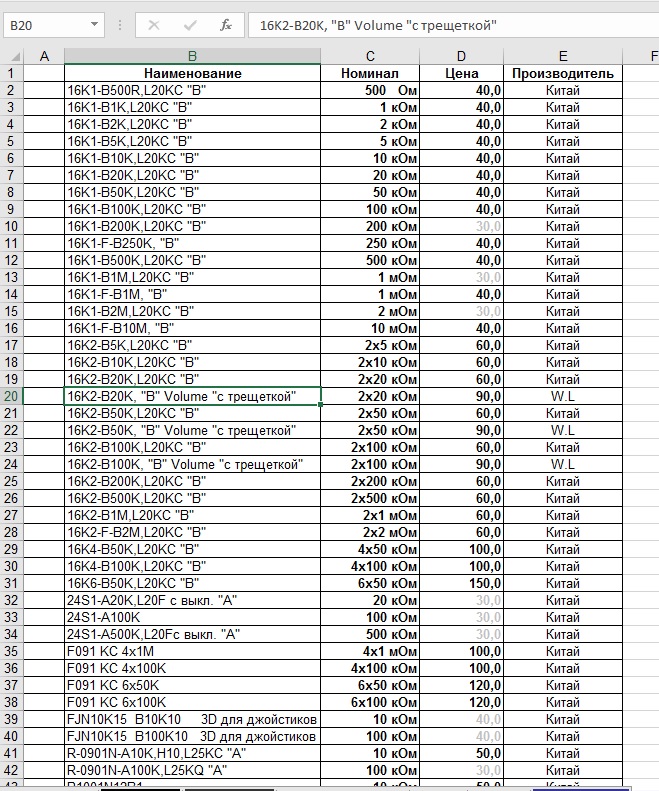

Пробовал которые с "В" ставить движок посередине и мерить. Ровно половина. На веге пишут для РГ должно быть 10% от номинала. То есть
Обратнологарифмическая
Безымянный.jpg [ 282.78 КБ | Просмотров: 799 ]
Непрочитанное сообщениеДобавлено: 04 сен 2017, 12:38
По факту получается...
Если хочу с отводом, то нужно искать РГ с буквой В(буржуйский) на 30 кОм. Они заразы только на 100кОм есть на Али. Либо с буквой "А"(буржуйский) меньшего номинала, тогда все будет работать не корректно.
Если без отвода, то А (буржуйский).
Засада. :D
