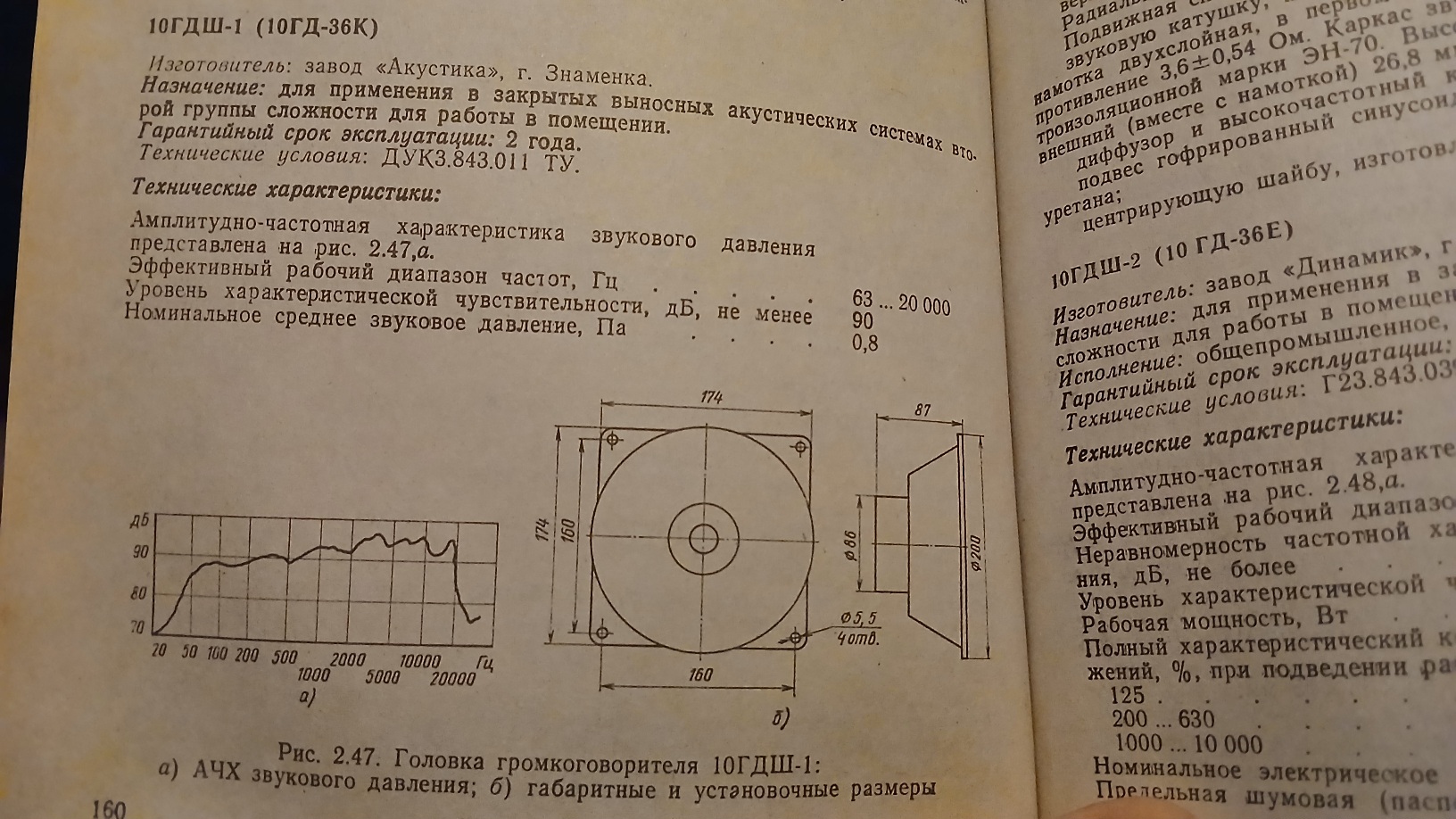

Каметон писал(а):
в советских справочниках картинка есть
20241117_205057.jpg [ 449.54 КБ | Просмотров: 233 ]

Весельчак У, картинка всегда лучше чем в реальности. Измерять ничего не нужно. Просто уберите палку от уха и услышите шипы в "верхней середине" 3к, 7к, 9к. Это лайтово по картинке. Сопоставьте эти шипы с провалами в остальной части... А в реальности там такой чистокол! Что хорошо группой для дискотеки. Про дискотеку не юмор. Гелиосы легко и непринужденно обсирают 15 евмы. Но всё равно в девятку две не влазят...

Будьте добры, пояснить "ужастики" АЧХ 10гд36 на картинке, любезно предоставленной Оператором.
Укладывается в +-5 дБ.

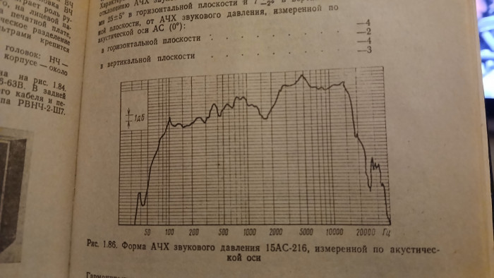

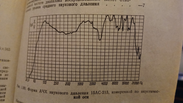

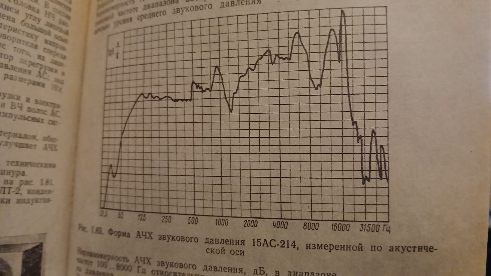

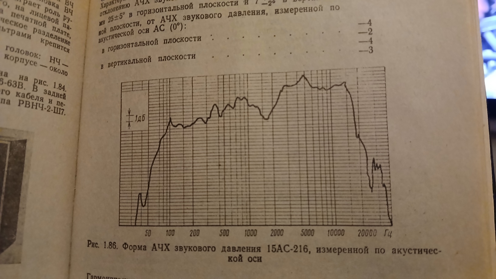

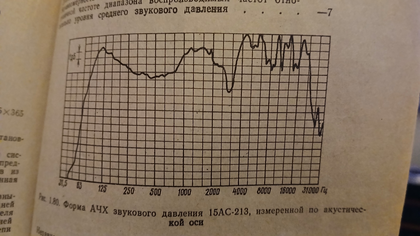

Кстати, пресловутые 10гд на фоне некоторых советских АС просто шедевры. По спекам они для второго класса. Посмотрим на некоторые АЧХ колонок второго класса
20241117_212846.jpg [ 383.07 КБ | Просмотров: 199 ]
20241117_212858.jpg [ 345.09 КБ | Просмотров: 199 ]
20241117_212933.jpg [ 309.49 КБ | Просмотров: 199 ]
ну-ууу...к огромному сожалению, златоухостью природа меня не наградила, поэтому приходится приборным методом пользоваться
Это лайтово по картинке. Сопоставьте эти шипы с провалами в остальной части... А в реальности там такой чистокол! .
А Вы часто видели ширики, например от вифа, визатон с неравномерностью менее 5дб ?

operator, первый ваш график сильно упрощён. Вы не забывайте серединку проводить. Всё же ушко регистрирует не абсолютные величины а разницы между величинами.

Весельчак У, не, не , не. Роднуль (я тоже весь кучарявый и похож на Валуева) ты серёдочку как полагается для 8-ки проведи. С 63. Чего там? Даже по плохой картинке почти 10!
Все графики из одного справочника. То есть прочие равные соблюдены, методика измерения по ГОСТ. Кривая АЧХ - как продукт впихивания НЧ динамика в неподходящий объем, кривые кроссоверы, ну и всякие друшлаги перед пищалками. В этом случае ширик 10Гд в 20 литрах едва ли не идеален.
