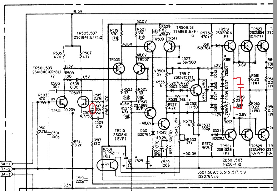

Abent писал(а):
на приведённой схеме можно в базы транзисторов ВК 2...10 Ом воткнуть, к резистору 220 Ом, что между базами, в параллель 1,0мкФ, также этот резистор можно уменьшить Ом до 100
Если не сложно, можно в двух словах в чем будет улучшение? :oops:
А...Нашел...Ускорительный конденсатор....Для улучшения разряда переходов транзисторов. 8-)

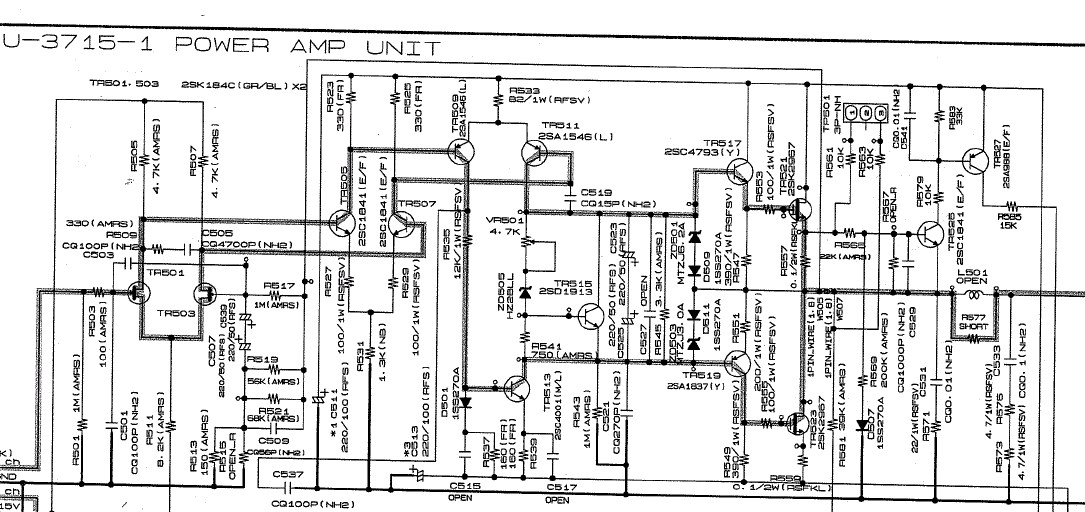

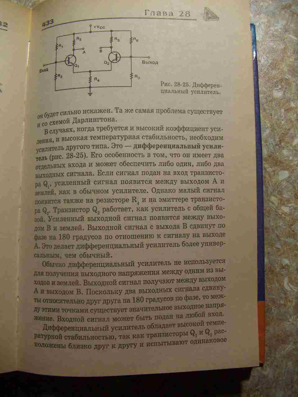

алек-сей писал(а):
Применительно к ламповой схеме, это получается как диф. каскад с заземленной сеткой?
Да не, всё проще, это конденсатор в ОООС. Он влияет на усиление выходного каскада.
Roxi писал(а):
Это получается ОООС , где пара резисторов и конденсатор определяют К ус. оконечника.
алек-сей писал(а):
Фазоинвертор...думаю правильней будет.
Roxi писал(а):
Вот так и рождаются интернет-сказки в электронике. :cry:
Тогда почему в другом сервис мануале(Denon PMA1500AE), вот так указан путь сигнала? :?
Или певый диф.какскад не работает как фазоинвертор...? Или я чего не понимаю?:(

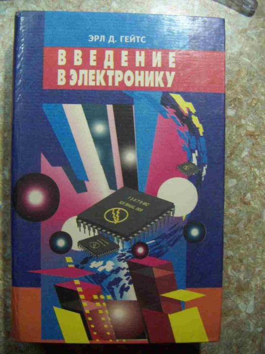

А у меня мозг уже закипает... :evil: :D
Есть куча книг, но в них написано..... :mrgreen:
Вот доступно и понятно. Респект старой школе обучения. :cool: :cool:
С вакумом более менее понятно, а вот с кремнием...доходит со скрежетом. 8-)
PICT0497.JPG [ 314.69 КБ | Просмотров: 845 ]
Видимо да... :oops: И термины не те применяю.
На левый полевой транзистор поступает усиливаемый сигнал, на правый полевой транзистор заходит обратная связь, а с выхода обоих получаем усиленный дифференциальный сигнал. То есть одинаковый по амплитуде, форме но сдвинутый на 180 градусов. Теперь думаю правильно? :oops:
Э...ну чем не фазоинвертор.... :lol:

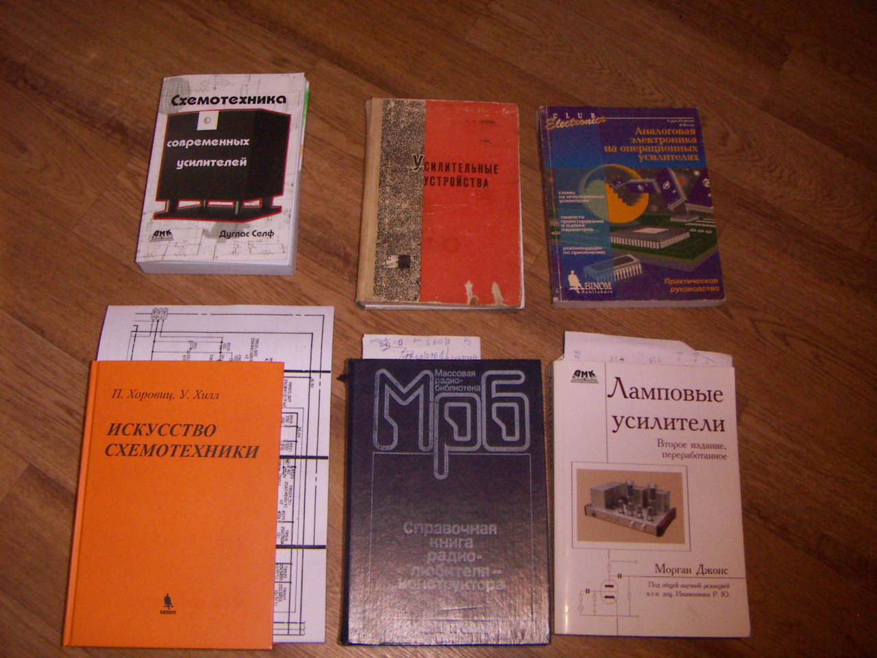

Морган Джонс в общем бестолковая книга. Разнообразные Кризе и прочие Цыкины с Войшвиллами, не гойворя уже про многоуважаемого профессора Ризкина (первые издания каковых вышли эдак в 1939 году) конешно ваисьтену прекрастны, но под наши задачи боюсь что не очень.
В кучьке зияют своим отсуцтвием гг. Титце и Шенк, ящетайю.
В общем, да, но все же...
Думаю под ламповые задачи самое оно.
Есть в электронном виде, но мне так не нравится. В поиске бумажного носителя. :)

Афигеть проблема
http://www.alib.ru/
алек-сей писал(а):
под ламповые задачи
http://www.nehudlit.ru/books/usiliteli- ... stoty.html

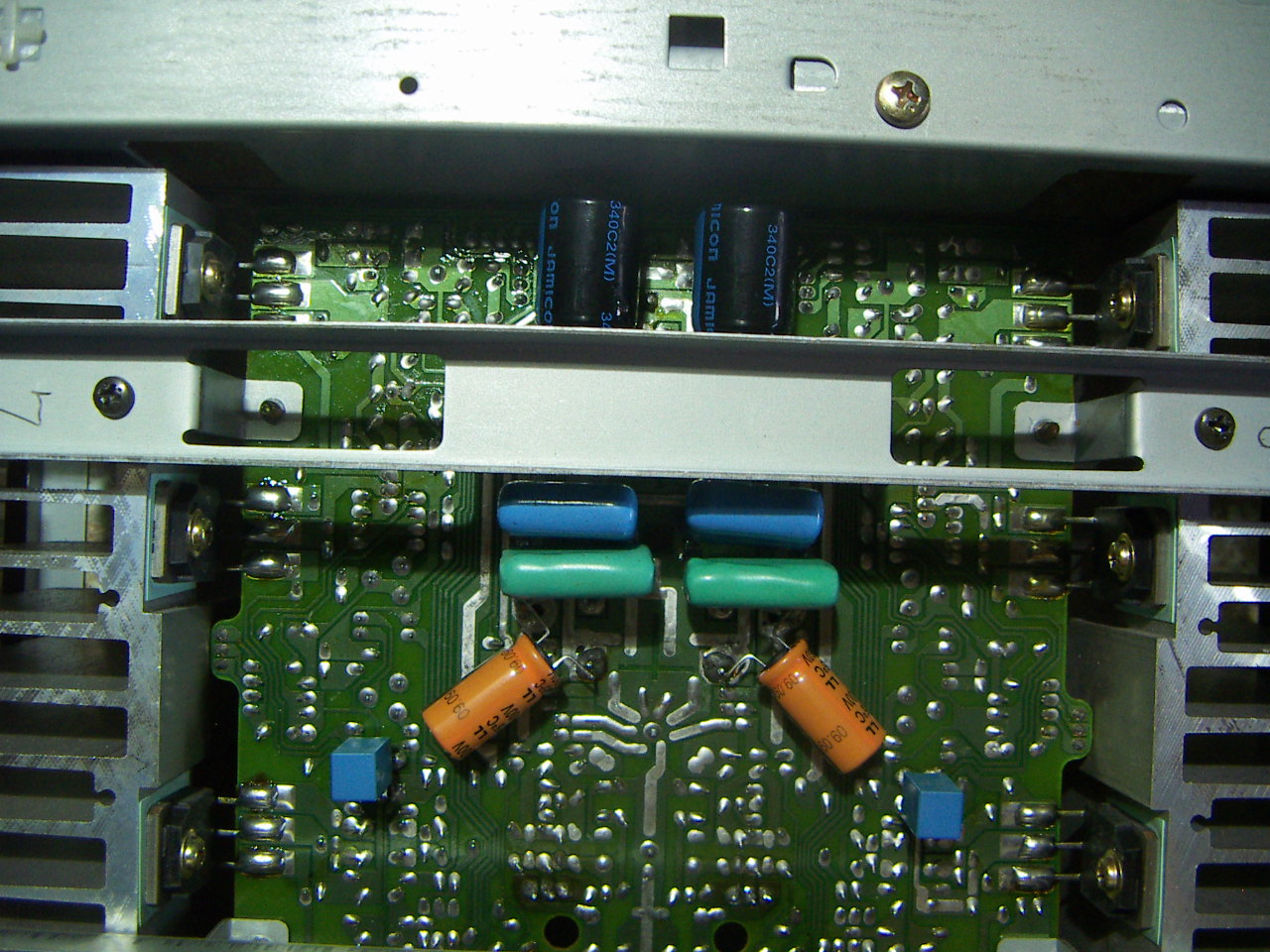

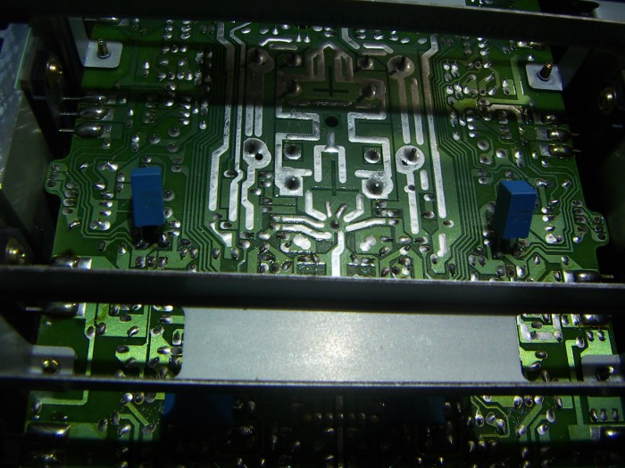

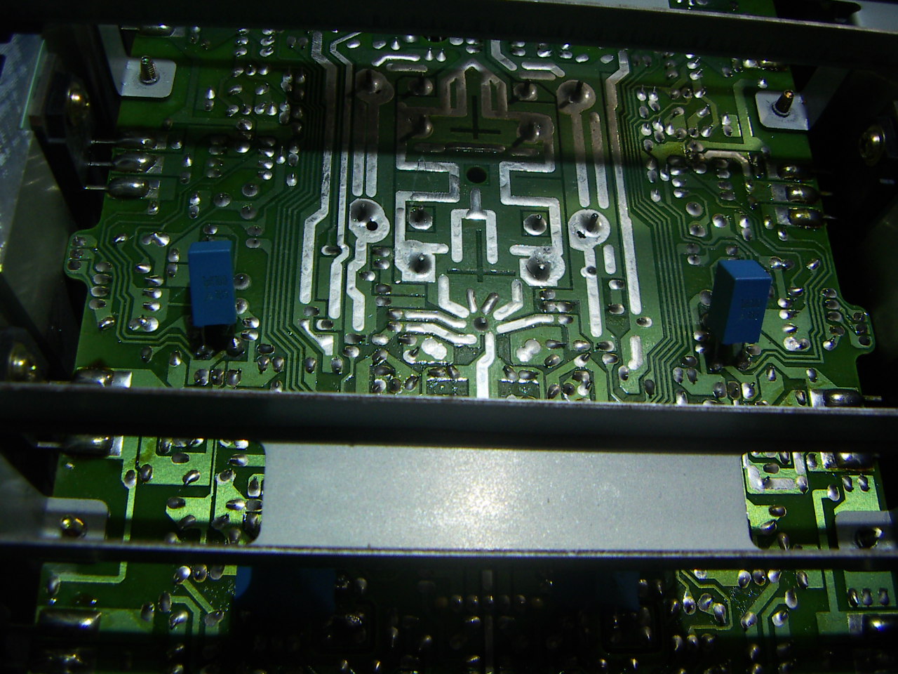

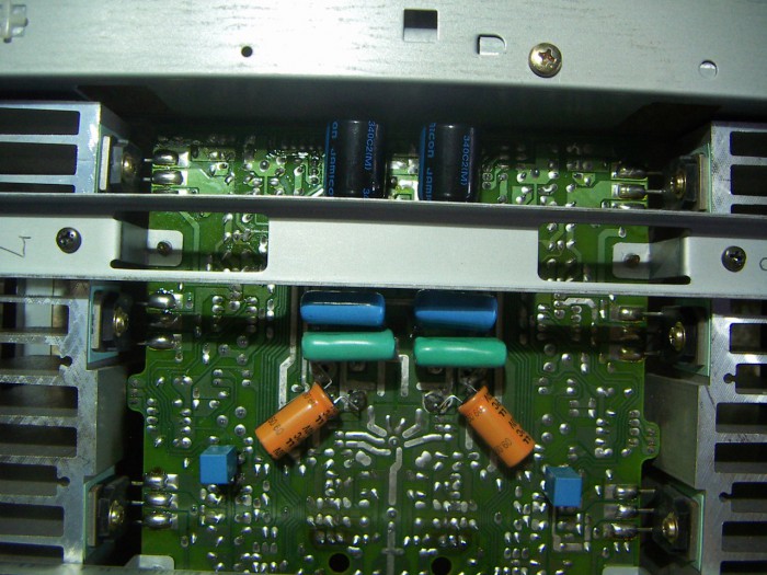

А пока не доходит через голову, решил приложить руки... :)
Впаял по совету Abent, конденсатор параллельно резистору. Это раз.
И пока был в поисках, читал умные советы на уважаемых форумах про электролиты и пленку в разных цепях усилителя,
про влияние на звук, и прочее.

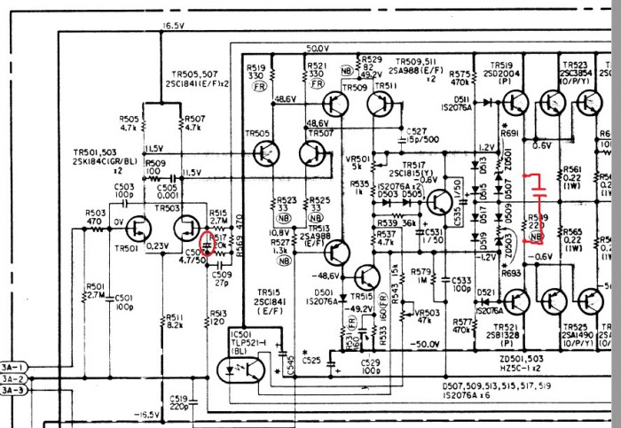

Решил попробовать допаять параллельно электролитическому конденсатору 4,7 мкфх50 вольт, который участвует в цепи обратной связи еще один. Пленку Epcos на 1 мкф. :)
Перед этим генератором поисследовал способности усилителя. :D
2схема1.jpg [ 222.63 КБ | Просмотров: 782 ]
Кондеры.JPG [ 340.87 КБ | Просмотров: 782 ]

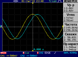

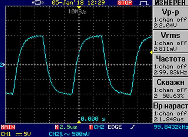

Что имели и что получил....
До впаивания...
Синус до 300 кгц усилитель пропускал легко, само сабой немного заваливал уровень.
Но до 100 кгц ровно. :cool:
После впаивания...
Частота пропускания сигнала стала зависеть от уровня входного сигнала.
Плюс офигенный фазовый сдвиг, который плавно увеличивается с...7 кгц :o .
При том уровне выходного сигнала(как на картинке) это скажем так, граничная частота.
При добавлении еще 10 кгц на генераторе, начинается смута на осциллографе.. :D
Не дураки японцы.....
Так что читаем форумы, параллелим кондесаторы, слушаем про вред электролита в цепи обратной связи...
И как изменился звук.... 8-)
P.S. Нагрузкой усилителя был резистор 6 ом.
Желтый-входной сигнал, синий-выходной.
DS0013.BMP [ 16.88 КБ | Просмотров: 781 ]

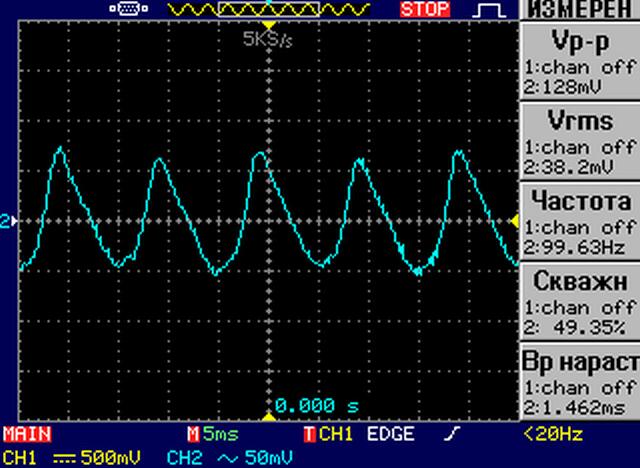

 Заголовок сообщения: транзисторы
Непрочитанное сообщениеДобавлено: 01 янв 2018, 23:59
Сообщений: 3709
При параллельном включении конденсаторов, прибор-показометр намерил 5,3 мкф.

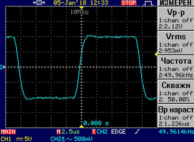

я бы смотрел ещё полосу на меандре...меандр вообще более информативный сигнал для оценки усилителя чем синус..
Непрочитанное сообщениеДобавлено: 02 янв 2018, 13:16
Сообщений: 3709

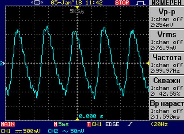

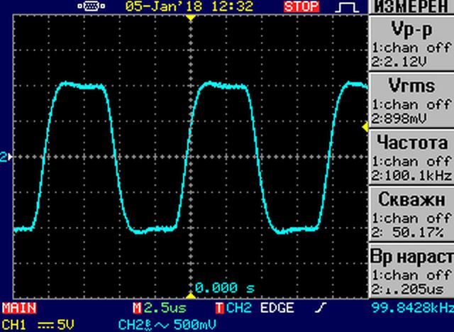

На 50 гц полка чуть наклонена вправо. 1 кгц прямоугольный, 20 кгц чуть завален фронт. Выбросов нет.
watcher писал(а):
нагрузкой желательно иметь "эквивалент" колонки
:lol:

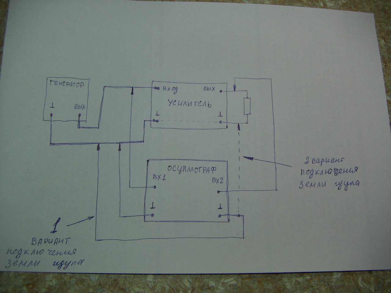

И все же вопрос к гурам.... 8-)

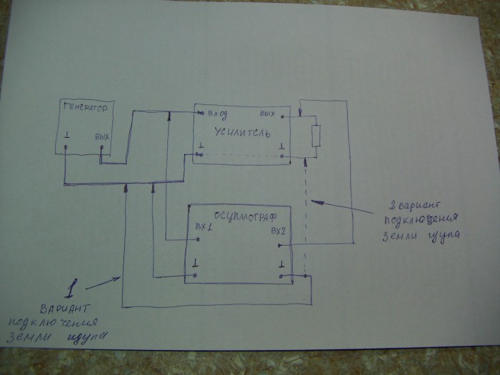

Как будет правильно подключение щупов осцилла, что бы не получить
В первом варианте подключения все ровно, а во втором смутно.. Земляная петля? :oops:
PICT0501.JPG [ 188.21 КБ | Просмотров: 755 ]
Непрочитанное сообщениеДобавлено: 03 янв 2018, 09:02
Сообщений: 623
Его благодарили: 113
алек-сей писал(а):
:lol:
1.наклон полки=слабый блок питания.. формула ЮАМ про кондёр в фильтре :50токов на напряжение,это как раз скол полки не более 2%
20кгц=ниачём..смотри 100-200-300..и на эквиваленте....приемлимые (для меня) вч у усилителей начинаются примерно с неискажённых 90кгц меандра,если шире полоса ,то вч будут ещё лучше
2.а чё ржём? усилитель при реальной работе как раз с такой нагрузкой имеет дело..и искажать или нет будет в соответствии с ней

Непрочитанное сообщениеДобавлено: 03 янв 2018, 22:01
Сообщений: 3709
Спасибо. :2piv: Добавлю в копилку...
Максимум, что находил в сети про 50 гц меандр. Это... "Видим АЧХ до 1 кгц", "Наклонная полка это фазовый сдвиг" :? и "Небольшой завал АЧХ ниже 20 гц". Все... :(
Делить на напряжение? Только такую формулу нашел на просторах нета.
И емкость по формуле получается на 1 ватт, на 100 ватт, на 1 квт...?
Немного добавил емкостей(разных). Понимаю в масштабах планеты 1100 мкф не айс, но показометр при замерах стал реагировать на конденсаторы в блоке питания, именно как на конденсаторы, а не как на индуктивность( это про частоты 10 кгц и 100 кгц).
Потренировался...нашел пульсации блока питания(много это или мало не знаю 8-) ). Замерил на холостом ходу и примерно на выходной мощности 1 ватт.
Нагрузка та же резистор 6 ом. Напряжение питания усилителя -+50 вольт.
Комментарий к файлу: Холостая работа усилителя
DS0016.jpg [ 52.74 КБ | Просмотров: 695 ]
Комментарий к файлу: При выходной мощности 1 ватт
DS0017.jpg [ 55.5 КБ | Просмотров: 695 ]
PICT0502.JPG [ 361.67 КБ | Просмотров: 695 ]
До 200 не стал... :) 100 кгц и 50 кгц
К резистору(параллельно)добавил емкость 0,1 мкф.
DS0024-100 кгц.jpg [ 51.89 КБ | Просмотров: 693 ]
DS0025-50 кгц.jpg [ 50.69 КБ | Просмотров: 693 ]
Непрочитанное сообщениеДобавлено: 05 янв 2018, 16:40
Сообщений: 3709
100 кгц без добавочного конденсатора. Забавно.... :?
DS0023.jpg [ 52.22 КБ | Просмотров: 693 ]

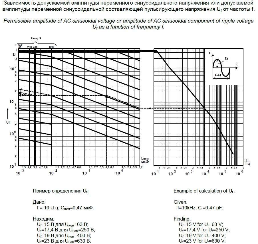

К73-17
О конденсаторах2.jpg [ 288.64 КБ | Просмотров: 692 ]
О конденсаторах.jpg [ 192.58 КБ | Просмотров: 692 ]

Чуть не забыл... :lol:
Вместо диодного моста поставил 4 шт UF5408. 8-)
