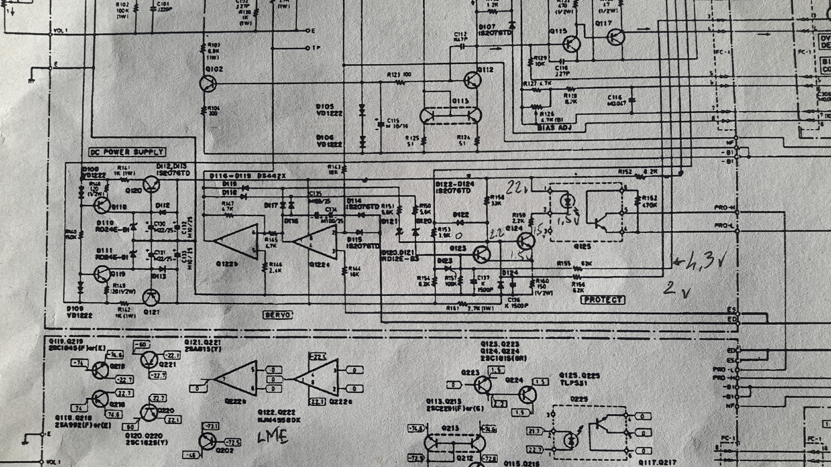

Долго не мог найти неисправность в Онкио Интегра М-509 (уходил в защиту через 1,5-2 мин.). Разобрал практически полностью, запитал от самопального Б.П. + - 40в. с защитой по току, все работает нормально, компаратор в блоке защиты(сделан совместно с интегратором на сдвоенном ОУ 4558, но поставлен LME49860) вырубает усилок. Оказалось, всему виной транзистор 2SC1845 в стабилизаторе питания для оперов, он закрывался через указанное выше время.Поставил 2N5551,(подобрал с максимальной бетой) все заработало. Удивляет, что в достаточно дорогом усилителе двухполярные стабы на 22в питаются от полного напряжения + - 75 в., а это такая печка!

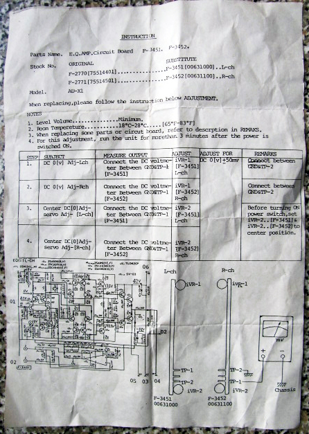

Кто может подсказать для чего нужен подстроечник IVR-2 (согласно приложенной инструкции)?
Мое мнение:
Подстроечный резистор IVR-2 выставляют в среднее положение и перемещают его вправо или влево если не хватает диапазона перемещения резистора IVR-1.
Я прав?

Очень мелко схема, не видно нифига. :(
Непрочитанное сообщениеДобавлено: 12 июл 2017, 18:16
Сообщений: 81
Его благодарили: 5
В том то и загвоздка, что другой, более разборчивой- нет. Эту кое как нашел.

Не пытались разбираться по схеме AU-X1 ? Народ утверждает, что они тождественны, хотя , на мой взгляд различие есть, и не только в ВК.
Непрочитанное сообщениеДобавлено: 13 июл 2017, 10:08
Сообщений: 81
Его благодарили: 5
В схеме фонокорректора ММ на AUX1 нет второго подстроечного резистора IVR-2, там только один IVR-1.
И в самих схемах довольно таки много отличий в AUХ11 от AUХ1.
