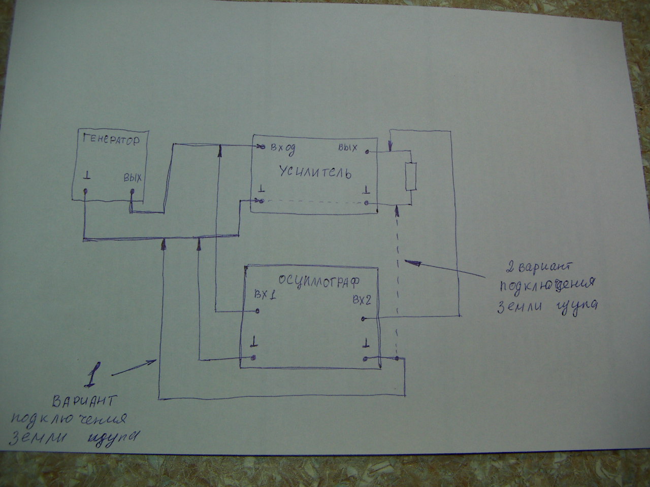

алек-сей писал(а):
Как будет правильно подключение щупов осцилла, что бы не получить
В первом варианте подключения выровненные по уровню синусоиды, при увеличении частоты((пусть) 10 гц до 100 кгц) полностью совпадают.
Во втором варианте подключения, при увеличении частоты от(пусть) 10 гц до 100 кгц.
Синусоида на выходе начинает опережать входную уже с 10 кгц. И по мере увеличении частоты это отрыв увеличивается.
PICT0501.JPG [ 188.21 КБ | Просмотров: 1032 ]

А зачем ты делаешь земляную петлю? Я бы оба варианта забраковал. Гену к усилителю выход усилителя на один канал осцила, вход другого ( к генератору который), землю не подключать.
А я о чем спрашивал...? :D
В первом варианте подключения все ровно, а во втором смутно.. Земляная петля?
